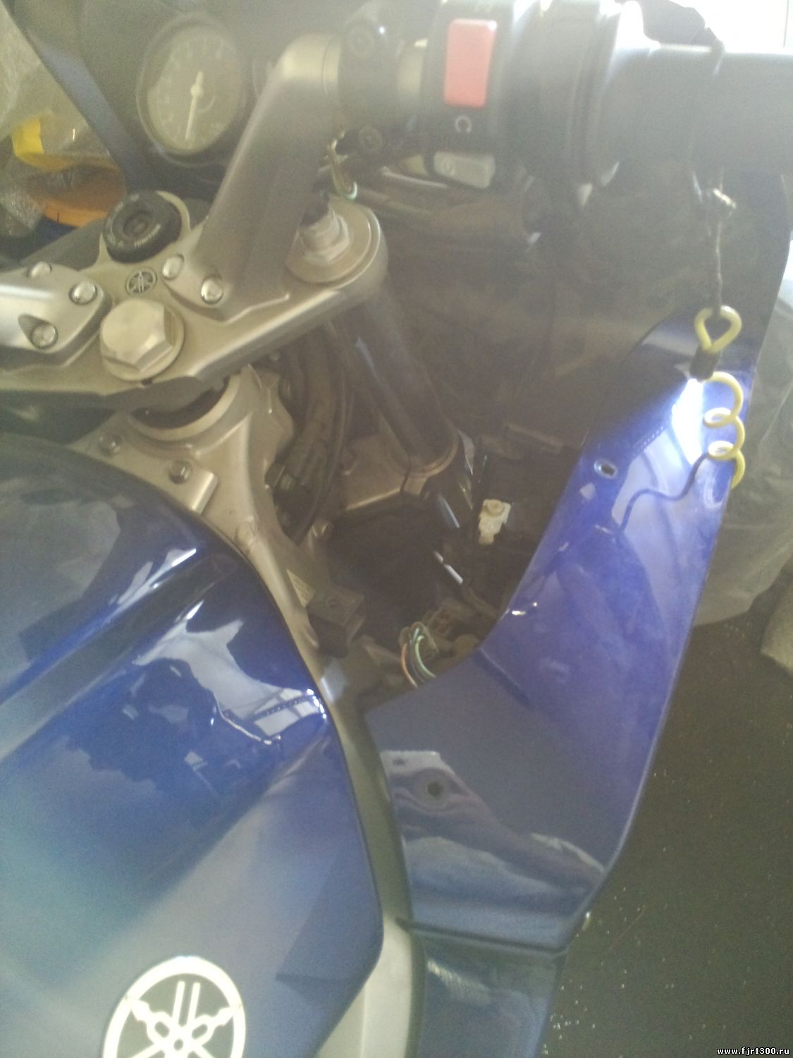

Друзья! Помогите узнать свой моц получше. В результате ремонта была утеряна деталь, закрывающая аккумулятор, кусок пластика между рулем и правым боковым обтекателем. Помогите идентифицировать деталь и подскажите как её заказать правильно. =)

irbiss78, год  выпускау техники какой? Тогда поможем. Или сам посмотри на сайте: http://www.megazip.ru/          Прямо по схемам попробуй разобраться.

По фото мот ДО 06г. ("старые" клипоны), тут деталь №58->  http://www.megazip.ru/zapchas....ng-comp
Там же и заказывай, или скопируй партс номер детали ( 5JW-2836N-00-00 ), и закажи в exist.ru

Спасибо большое! все верно - 2004 года выпуска
