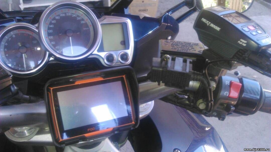

НАВИГАТОР. Куда-же без него.... Он и дорогу покажет и музыку прокрутит и аудио книгу прочтёт. На полях форума ни раз слышал про "Гадкий и поганый GARMIN", слышал столько, что стал в это понемногу верить и что бы окончательно понять что и как заказал на Ali Express себе мото навигатор FODSPORTS. Его системные данные можно загуглить. Что могу сказать, работает реально хорошо, без сбоев. Интерфейс, ну не GARMIN, но нормально- бликует малость, а так всё нормально.
 P.S. По поводу того, что GARMIN сливает НАВИТЕЛу- полная чушь...... И спорить на эту тему даже не хочу.

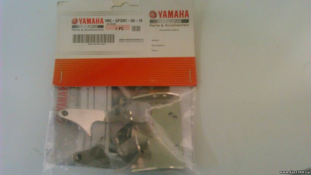

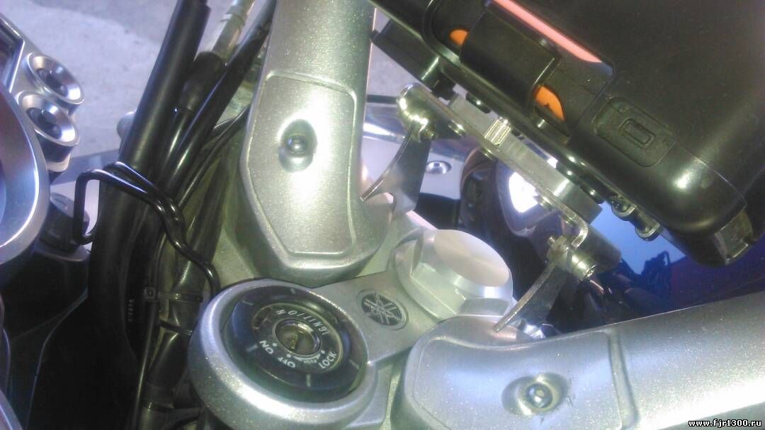

ХОЛДЕР.
Ну если есть навигатор, значит он на чём-то сидит- это холдер. Огороды городить не стал. Люблю когда навигатор сидит по центру, а раз так, то Америку изобретать нет смысла, её уже изобрели до меня конструкторы YAMAHA. Я купил оригинальный холдер, выпилил из алюминиевой пластины проставку, для того, что-бы навигатор сидел немного выше и имел больший ход перемещения. А ещё, он уперался эллектро коннектором в холдер. Всё прикрутил на болты с самоконтрящимися гайками. Всё сидит плотно, не вибрируя, не болтаясь-как я люблю. Обзор прекрасный! С  возможностью наклонять в верх вниз. Фото прилагаются.
Прикрепления: 0941377.jpg (38.5 Kb) · 2346201.jpg (78.5 Kb)

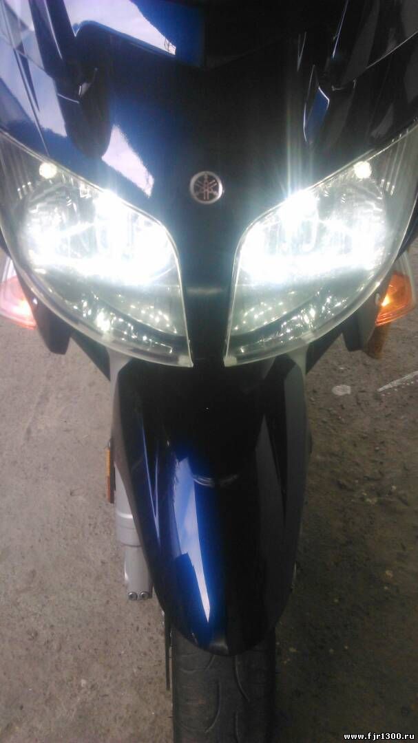

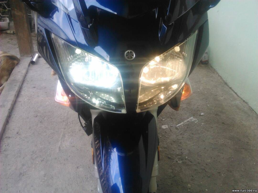

СВЕТ.
Долго не мог понять, почему меня не устраивает свет на моём FJR?
И вот однажды наш форумчанин Иван поведал мне о том, что установил на своего "фыжечку" диодный свет PHILIPS X-TREME. Переслав мне по ватсапу видео того, как светят новые лампы, я заказал себе такие-же на следующий день.   Результат просто ошеломил..... Я понял, почему мне не нравилось как светят галогены PHILIPS Н4- они светили жёлтым светом. Ещё один плюс, при мощном ближнем свете они не слепят встречки. А дальний просто лупит как прожектор. Монтируются очень просто, ничего изобретать не нужно. Блок розжига левой фары установил на 3М ленту на раму под пластиком регулятора обогрева тёплых ручек. Блок от правой фары установил так же на пластик изнутри под правым поворотником и так же на 3М ленту. Блоки практически не греются. Нравится ещё одна фишка, очень быстрое переключение "ближний-дальний".
Разницу смотрите на фото.
Прикрепления: 2415882.jpg (90.9 Kb) · 5909751.jpg (63.3 Kb)
