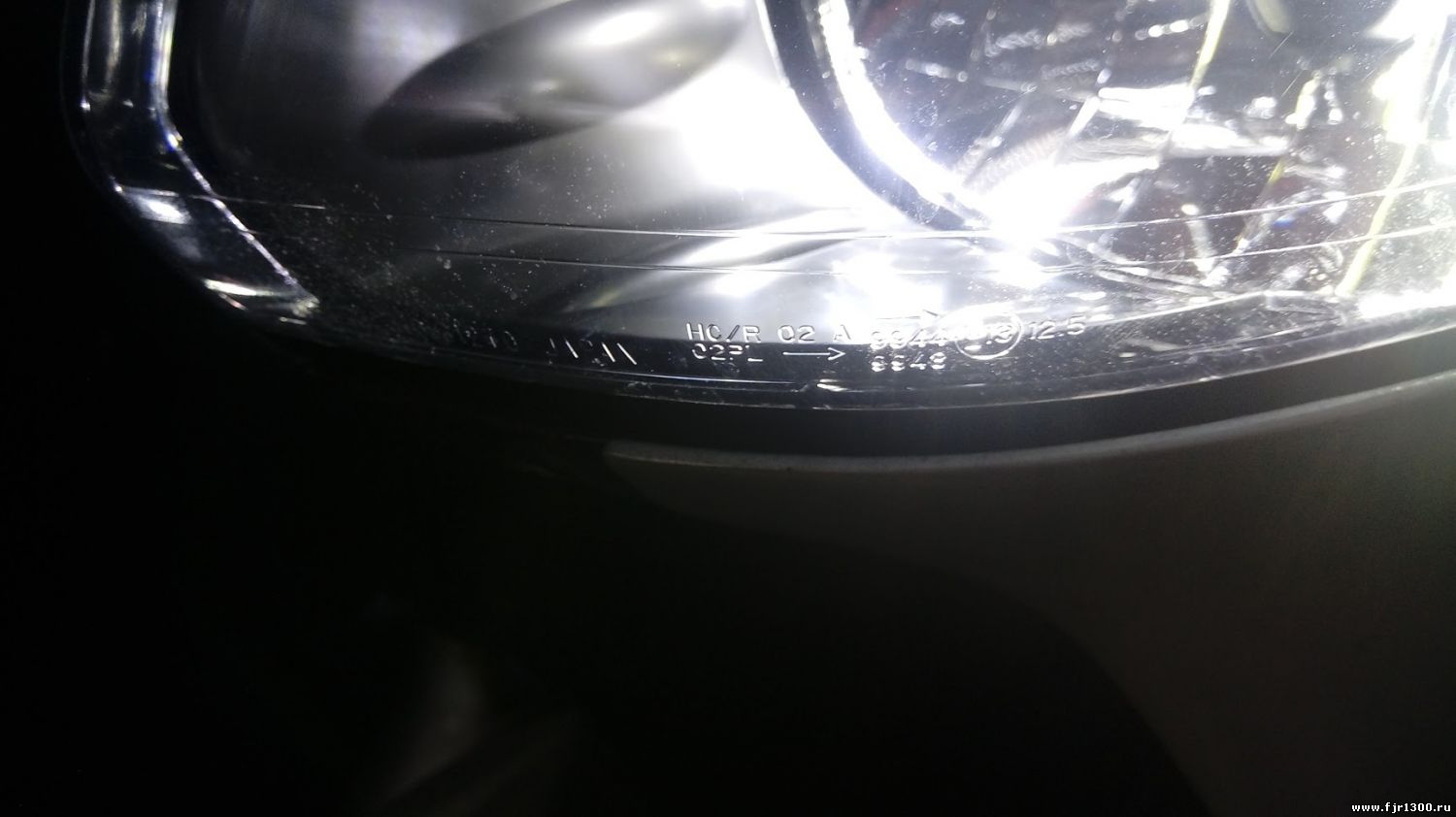

ALobovДата: Вторник, 07.11.2017, 14:20 | Сообщение # 505
Driver, У меня внизу стекла
Соотв. HC R - ближний дальний галоген.
Порыл инет, не могу понять точно, есть отдельная маркировка на LED  или нет?

goosДата: Вторник, 07.11.2017, 18:02 | Сообщение # 506
Сообщений: 656
Тоже рыл, не нашел. По всей видимости нет такой маркировки LED, но мне стало понятно почему. Заводские фары LED - это совершенно иная конструкция самой фары и делать на ней маркировку нет никакого смысла т.к. всё равно с другими лампами она вообще не будет работать. А вот на оборот вопрос: если филипс (не какой нибудь там кустарный китай), а PHILIPS, произвёл LED лампы c цоколем под галогеновые фары, то возможно установка таких ламп в эти фары вполне законна. Но здесь узнать бы у самого производителя, для каких типов галогеновых фар они рекомендуют свои лампы. Дело в том, что я смотрел в инете тесты этих ламп в разных типах фар т.е. в линзованных и рефлекторных и ещё в одной фаре где лампа вообще стоит не ровно, а с поворотом цоколя в лего или в право, так вот  в линзованной фаре эти лампы светят совершенно правильно, а вот в рефлекторной немного засвечивают границу галки. В третьей фаре вообще надо поворачивать цоколь, что бы свет был правельный. Из всего этого можно сделать вывод, что LED лампы законны, но не во всех типах фар. К тому же у диода специфический пучёк света, если у галогена и ксенона основная яркость света сосредаточенна в центре, а к краям яркость ниже, то у диода она размазана ровно по всему пучку. И кстате яркость света в центре у галогена и ксенона выше чем у LED, но слабее по краям, чем у LED. Да и ещё, грязные фары с LED ведут себя совршенно так же как и ксенон.

ALobovДата: Вторник, 07.11.2017, 21:38 | Сообщение # 508
goos,
Маркировка должна быть в любом случае, и она должна соответствовать лампе.
Изучать много слов в техрегламенте, честно сказать, лень smile Поэтому и прошу откликнуться владельцев с LED фарами.
goosДата: Вторник, 07.11.2017, 22:23 | Сообщение # 509
Сообщений: 656
в том то и смысл, что диод не лампа и он может быть совершенно любой формы, даже совсем не напоминающей привычную нам форму лампы.
