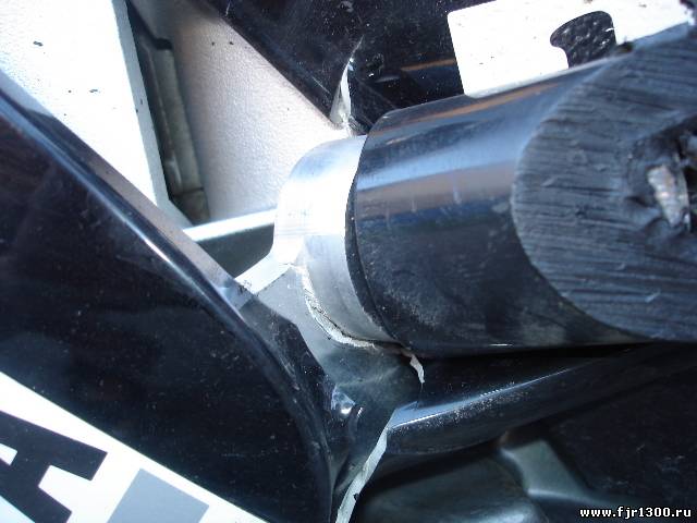

Сообщений: 12
Крэйзи айрон. Автобан,упал на бок,на скорости 90 км.После того как приложился моц ещё метров 50-60 на боку,по асфальту...
Прикрепления: 4520786.jpg (247.6 Kb) · 2871406.jpg (181.7 Kb)

turpan, а крышка генератора как я понял цела? завел поехал дальше?

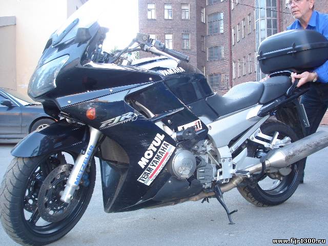

EngineerДата: Среда, 11.03.2009, 10:12 | Сообщение # 22
Сообщений: 152
DimKA, спасибо. А я Lisу уже дважды телеграфирую фоты, ни в какую не идут.
Только в реале нижняя часть подлиннее и более изогнута, может здесь ракурс фото такой. Короче, важно, что со стороны генератора слайдер практически на линии центра крышки, и металл с выборками с обеих сторон, чтобы раньше деформироваться нежели основные узлы.

garri да,цела,только почти протёрлась. Сел и дальше поехал,никаких изменений в поведении байка я не заметил.
