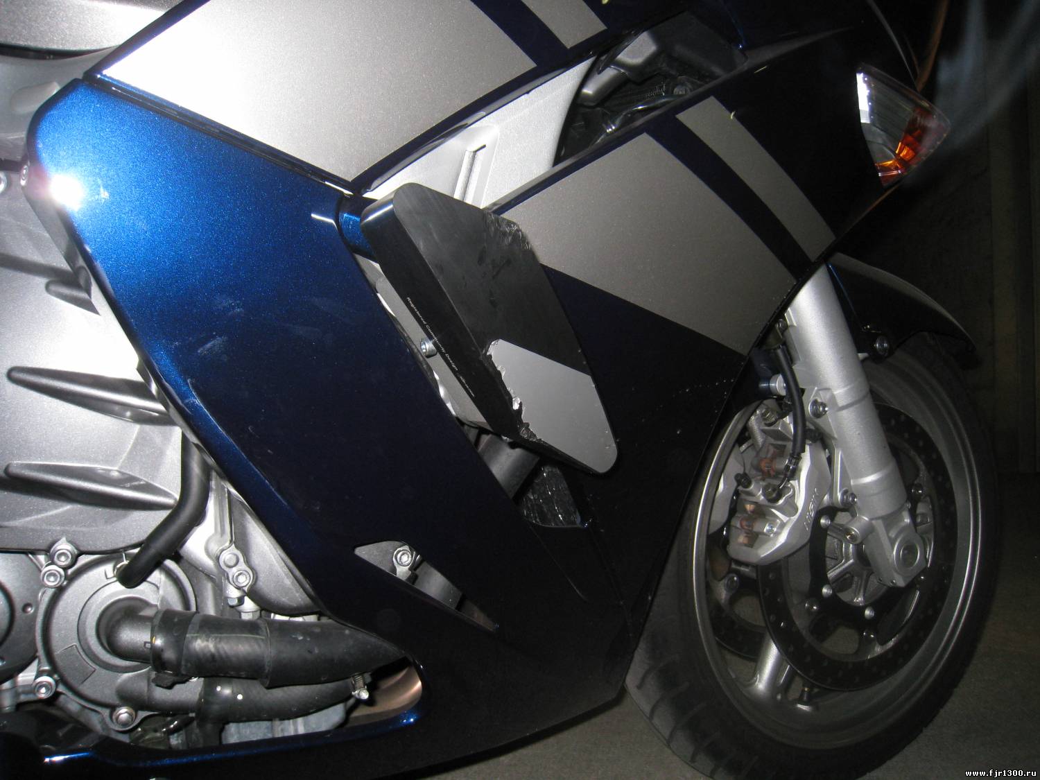

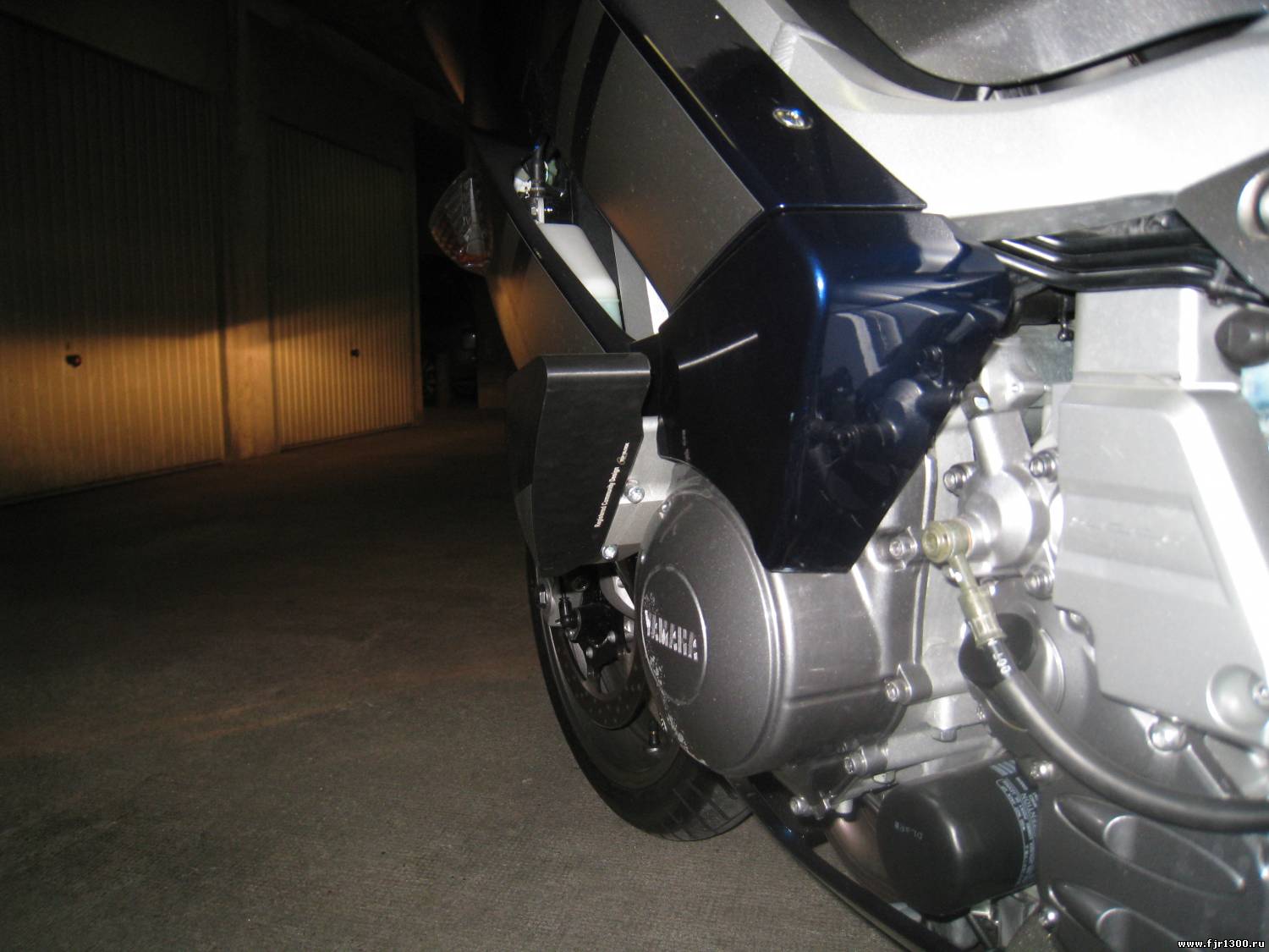

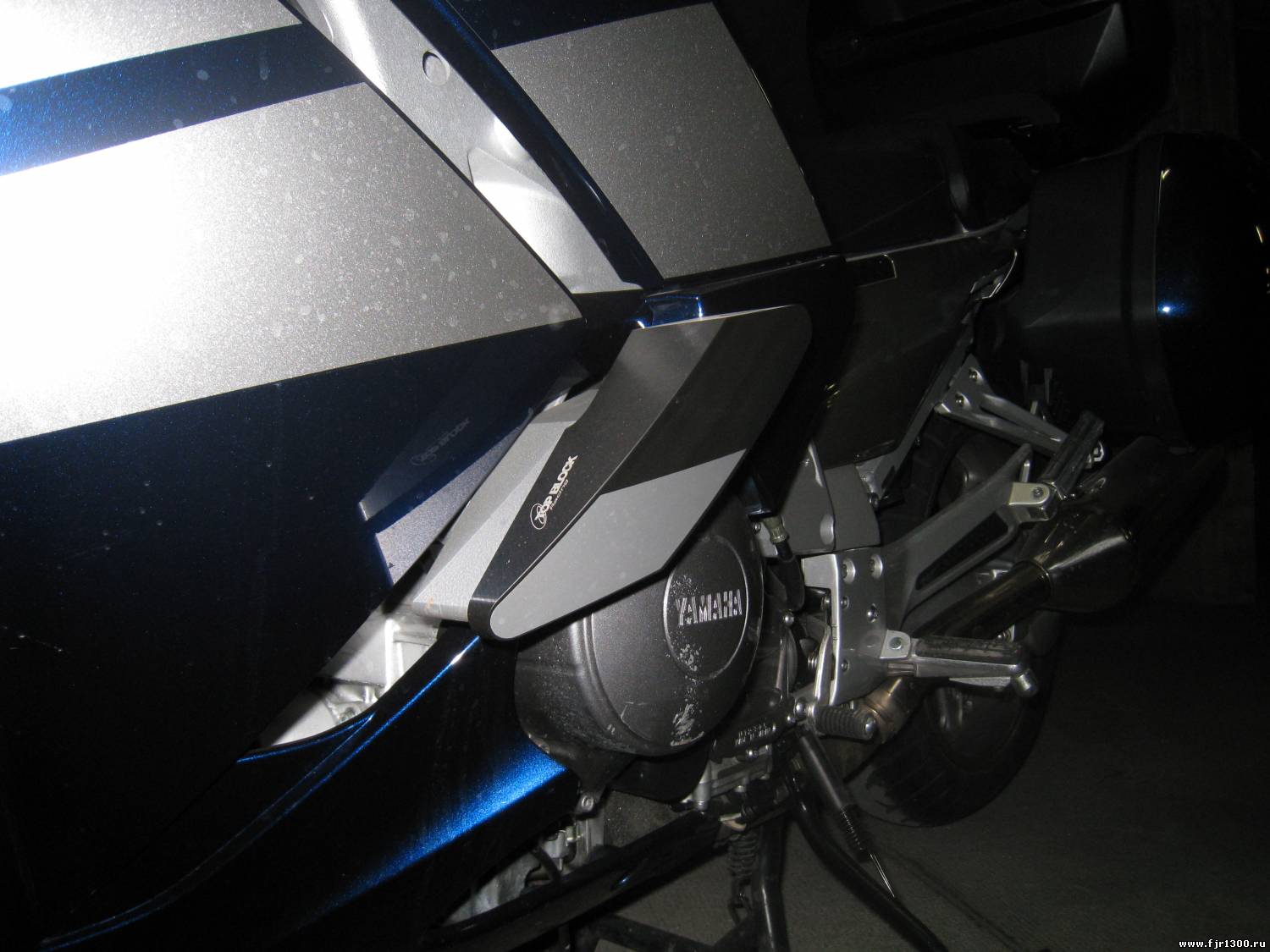

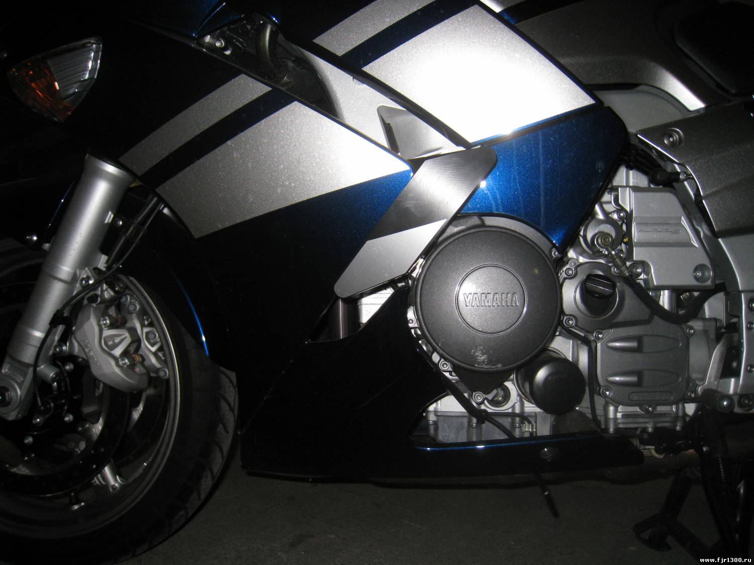

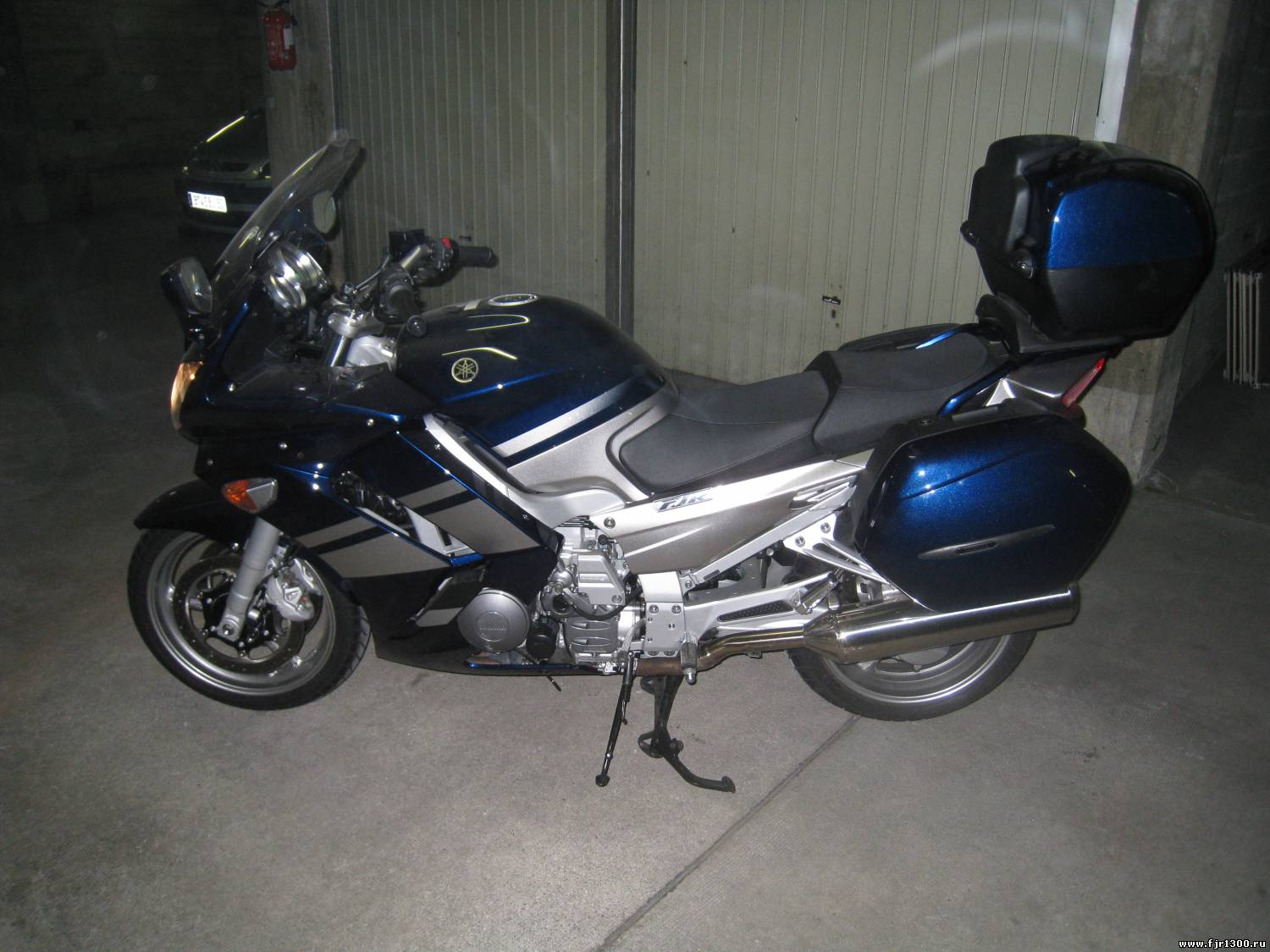

вот такие поставил (фыжыр 2008):

Интересные слайдеры, и смотрятся гармонично. Никогда таких не видел...

основа метал, держится на двух точках. сверху сменная площадка (материал похож на эбонит, но не крошится). на бок ложил, только кромку чуть завальцевало (наклеечка не в счет =)
на скоростях пока не работал. случится если - выложу фото. тьфу-тьфу-тьфу..
*постучал по дереву*

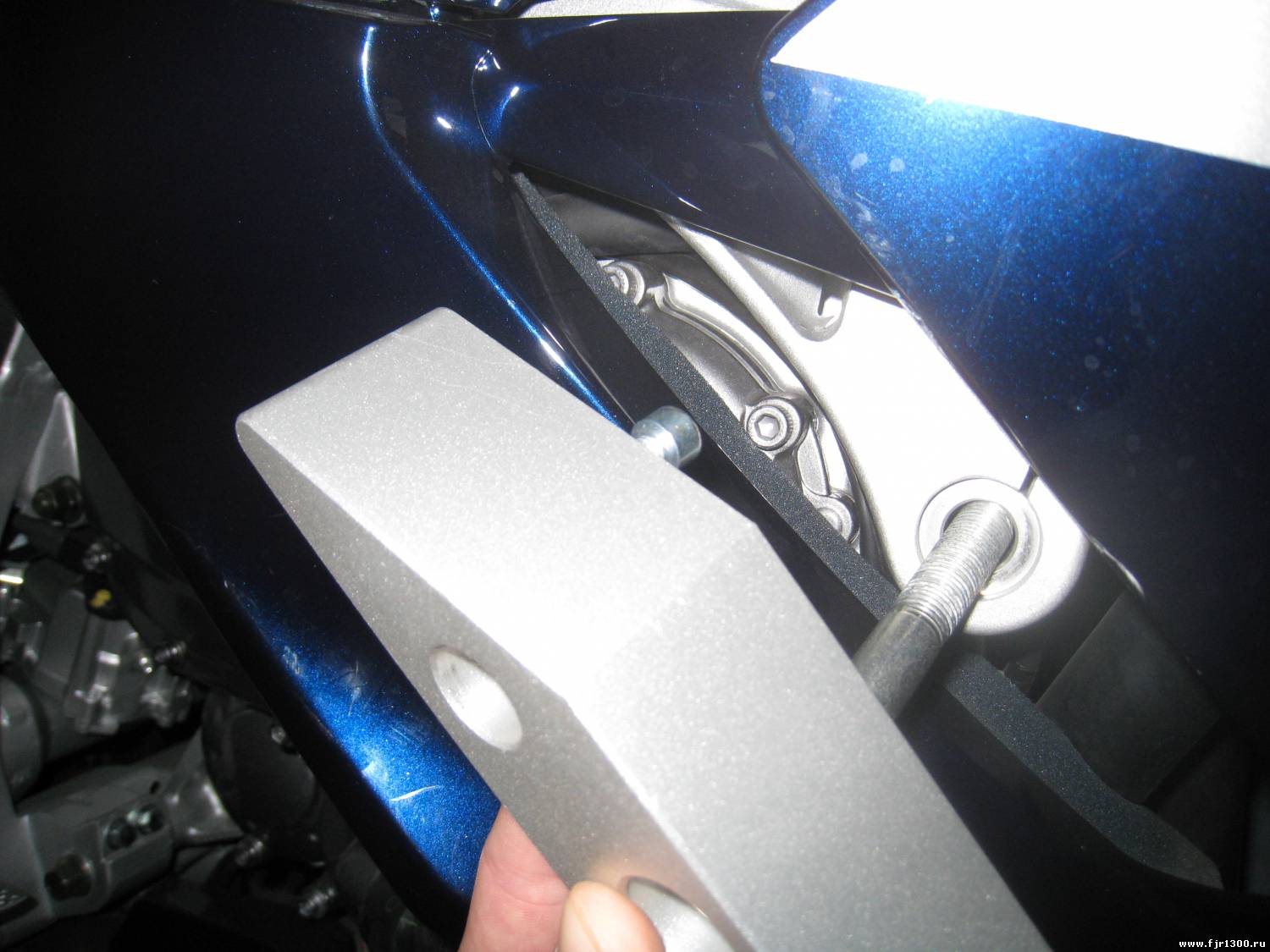

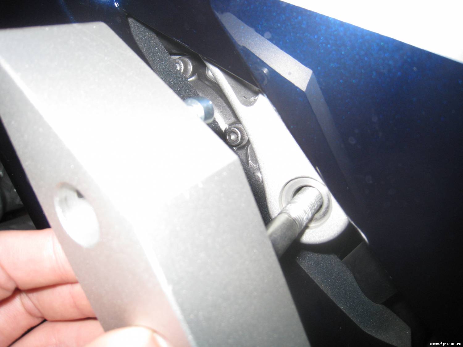

Rvanyy, а в каких местах он там к раме крепится, и кто производитель?

Парни врать не буду. Заказал в самой ямахе, поставили на первом обслуживании. Но по две шпильки было (толстая и тонкая). Как к моцу доберусь попробую накладку снять, и сфотать крепление. Марка "Top block" (лягушатники походу) -- http://www.cfps.fr/index.php
но, цена не бюджетная правда ниразу (250 убитых еврееф).

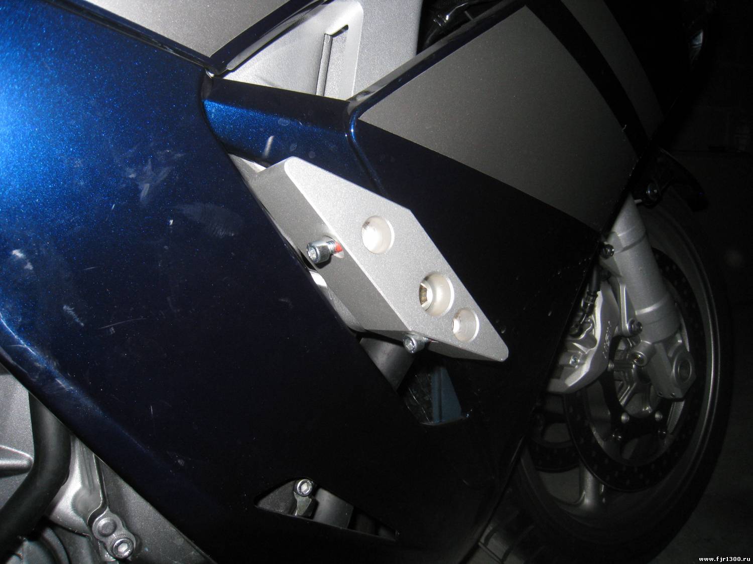

Короче снял слайдер. Немного ошибся, вторая шпилька в разрез рамы встает (видимо что-бы не провернуло).

Усе понятно! smile
