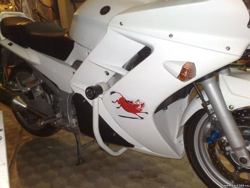

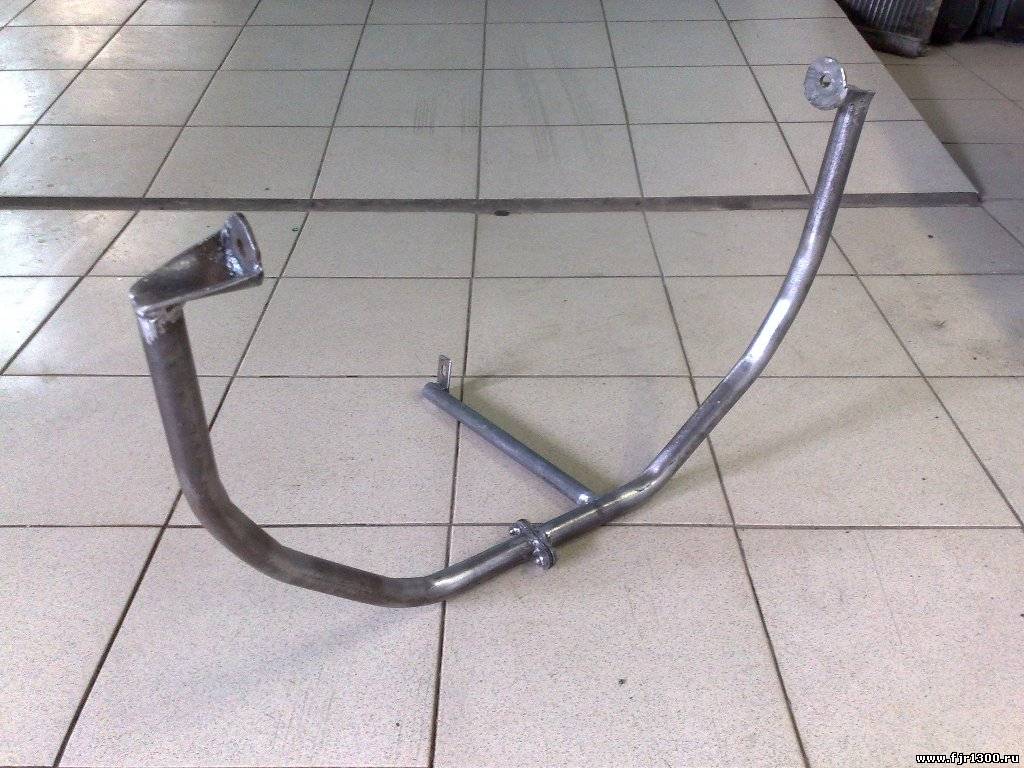

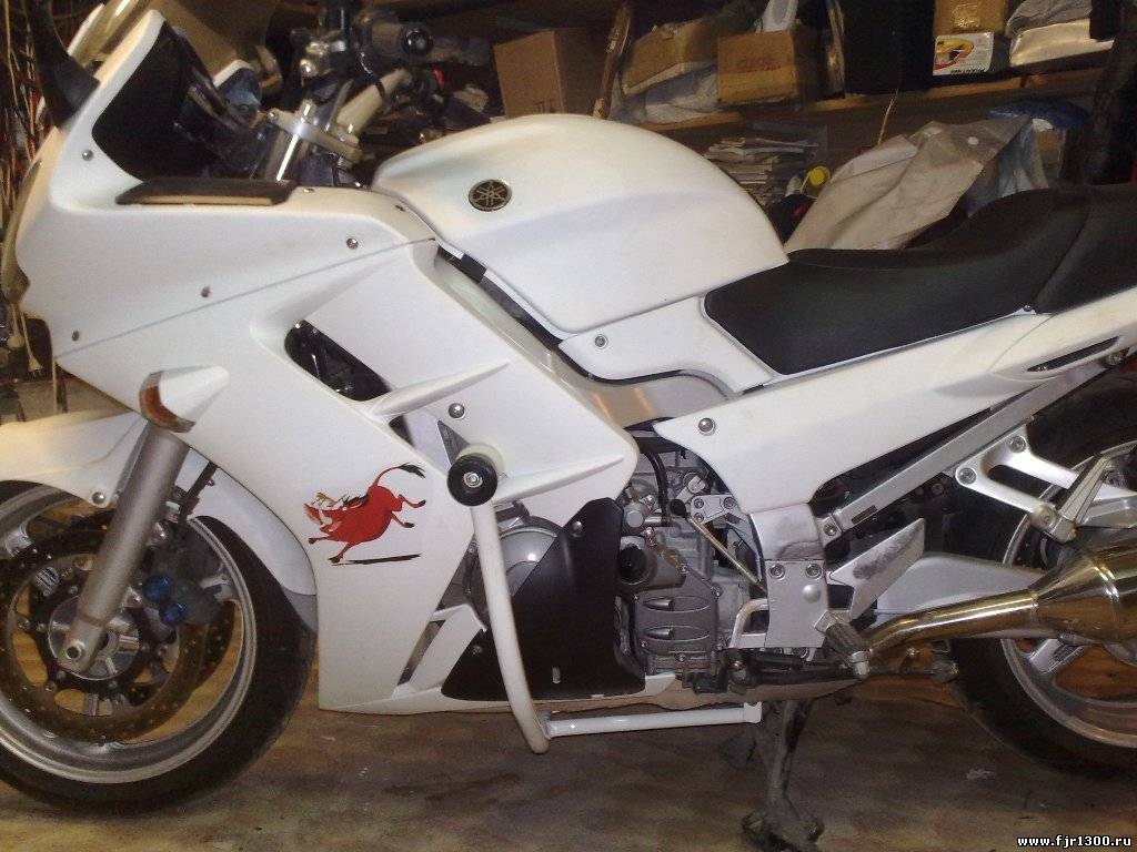

Вот такие дуги, мы с батяней на досуге сварганили.

прикольно, но мне кажется что в поворотах будет цеплятся.
garriДата: Среда, 14.04.2010, 22:37 | Сообщение # 48
Сообщений: 332
Вадёк, ну и какой теперь дорожный просвет? итак все поребрики собираю.

На счёт поворотов и поребриков не знаю я ещё на нём ни разу не ездил(купил в декабре), так как у нас ещё с..а снег не сошёл, поезжу отпишусь!

Вадёк, . Любое творчество достойно похвалы, но какую цель преследовал, когда их варганил? На силовые они вроде-бы не похожи и по ощущениям при скользячке на скорости больше 50-ти сложатся и делов наделают ( не дай бог , конечно)
Или я ошибаюсь?
ВадёкДата: Суббота, 17.04.2010, 05:55 | Сообщение # 51
Сообщений: 18
В общем началось всё с прочитывания материалов про падения в особенности на левую сторону, крышка генератора и всё такое, а тут на YouTube увидел видео полицейского фиджика с дугами, посмотрел и сварганил в гражданском исполнении, трубы были использованы как батяня сказал "и чёрта выдержут" я ему очень доверяю, (он мне ещё в юности на К750 нижнюю -чугунную! траверсу заварил электродом, обмотанным медной проволокой) так что цель преследовалась-сохранить коня если что, конечно не дай бог!

прикольно!раньше такие(примерно)на восходы на зад ставили.в принципе помогали.конечно,при серьёзном падении кроме веры в бога не поможет ничто! biggrin ,но творчество достойно уважения.можно было над нержавейкой поизгаляться biggrin
