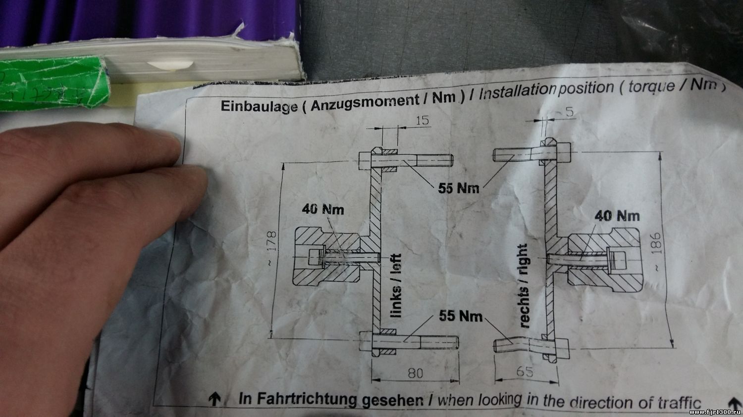

установка слайдеров
biserov4Дата: Пятница, 19.04.2013, 19:15 | Сообщение # 76
Сообщений: 127
8.8 то же болты крепкие,а вот с затяжкой дилемма,но я бы затянул по мануалу.
ДмитрийДата: Пятница, 19.04.2013, 20:17 | Сообщение # 77
Возможно, я туплю, но мне не понятно, зачем затягивать слайдеры с каким-то определенным усилием, не больше и не меньше??? Затянул хорошенько, чтоб не открутились, не головуа блока все-таки! По прочноссти болтов, если число на головке больше, это прочность или гибкость? ИМХО пусть лучше гнуться, чем ломаются!
ZloijabДата: Пятница, 19.04.2013, 20:23 | Сообщение # 78
нусть луче ломаются, иначе он будет гнуться и тянуть за собой раму!
ZloijabДата: Пятница, 19.04.2013, 20:24 | Сообщение # 79
Слайдера должны в случае большой скорости отработать первый удар и отлеть нафиг
ДмитрийДата: Пятница, 19.04.2013, 20:44 | Сообщение # 80
Zloijab, ну нсли ты уверен, что так должно быть, спорить не буду, но мне кажется, что слайдер заменит дуги, если не отлетит и пластик с ногами останутся целыми...  wink тфу-тфу-тфу!
ZloijabДата: Пятница, 19.04.2013, 23:04 | Сообщение # 81
дуги крепятся за 2-3 точки, проэтому усилие на отделный узел меньше, а на слайдерах все на 1у точку приходится, и болт работает на сдвиг и на отрыв, но не один болт не работает одинаково хорошо на сдвиг и на отрыв, так что из 2х зол приходится выбирать меньшее
ZloijabДата: Пятница, 19.04.2013, 23:09 | Сообщение # 82
болт тяни по мануалу, так как этот момент важен, в этом сочленении одна деталь в пакете расширяется быстрей другой, и момент рассчитан именно изходя из этого, на горячуюю момент вырастет на холодную нормализуется, а если перетянуть это сочленение, то в худшем случае будут трещины в узлах через пару лет
SerjiДата: Суббота, 20.04.2013, 11:07 | Сообщение # 83
Сообщений: 100
По какому мануалу? от Ямахи или от Крейзи айрон?
ZloijabДата: Суббота, 20.04.2013, 18:12 | Сообщение # 84
от ямахи естественно
lakost04Дата: Вторник, 12.01.2016, 07:48 | Сообщение # 85
Сообщений: 6
Кто подскажет какие болты идут на крепеж слайдеров gsg на мот 3 года.
lakost04Дата: Вторник, 12.01.2016, 08:34 | Сообщение # 86
Сообщений: 6
Или может у кого есть руководство по установке
ZloijabДата: Среда, 13.01.2016, 16:06 | Сообщение # 87
я вроде ответил тебе в контакте
lakost04Дата: Пятница, 22.01.2016, 09:52 | Сообщение # 88
Сообщений: 6
Может кому интересно будет
Прикрепления: 2925566.jpg (119.9 Kb)
