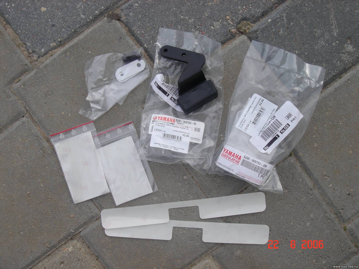

Единственный элемент крепления - кронштейны обтянутые резиной у пассажирских подножек. Длинной ок. 8см.
Если они есть, больше ничего нетребуется. Если нет - пиши мне! tongue Я по незнанию эти детальки купил не дождавшись мото cranky Валяются в фирменной упаковке уже годами...

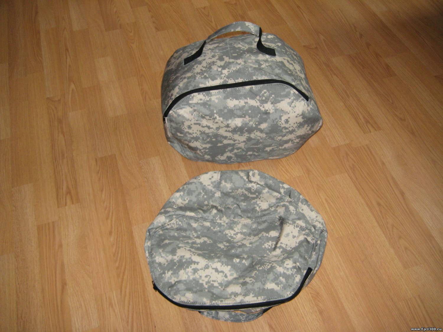

Вот мои сумки в кофры,пошил друг.
Прикрепления: 9682832.jpg (153.2 Kb)

Заказал боковые кофры (б/у) из США, с замками. Из крепежа есть стандартные крепления (два верхних крюка и нижний выдвижной). Мотик 2001 года.
Случайно наткнулся на крепежи, не понятно для чего они? Может кто подскажет, нужны ли они? Ниже ссылки с ebay.

ХохолДата: Вторник, 10.07.2012, 14:02 | Сообщение # 102
Сообщений: 112
Ставятся с внутренней стороны пассажирских подножек (в комплекте левая и правая), у кофров снизу спереди есть пластиковые усы которыми надеваются на кронштейны. Без этих кронштейнов кофры будут просто болтаться влево-вправо и выламают нижний запорный штырь. Проблемы с его ремонтом описаны выше, так что экспериментировать не советую.
Так же можно (и нужно учитывая наши дороги) на дальняк крепить кофры к нижним кронштейнам болтом с гайкой. Об этом было написано выше. Лично в своих я просверлил отверстия в усах и кронштейнах насквозь и прикручиваю винтом М6*70мм с гайкой барашком.

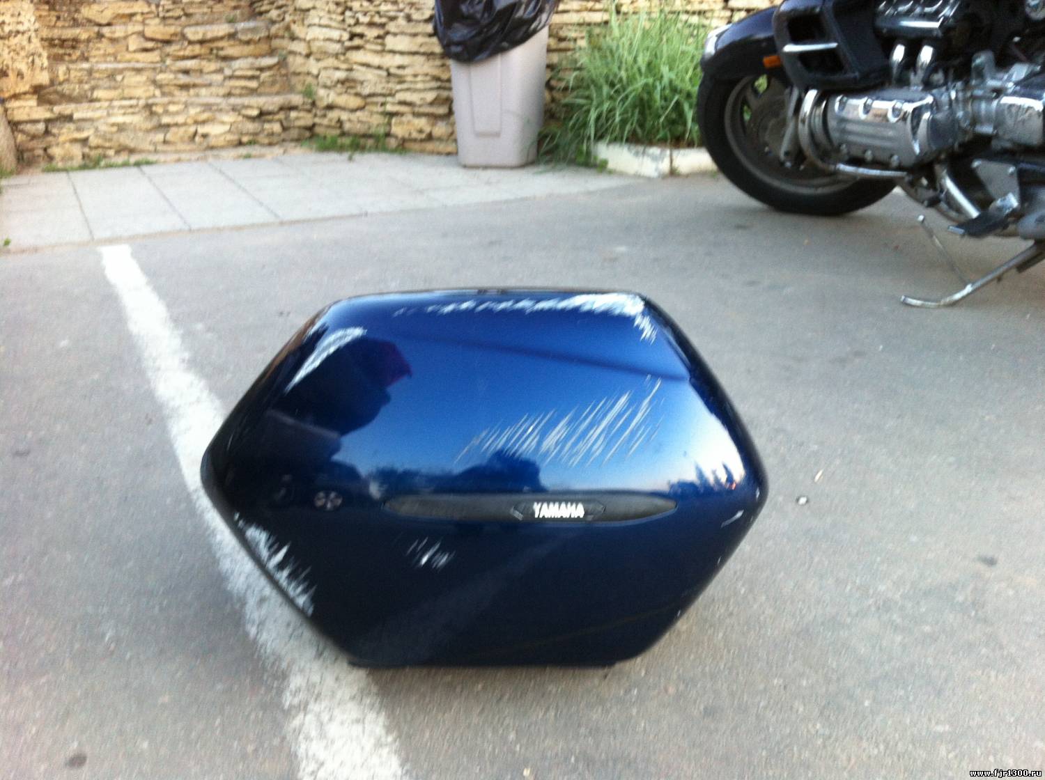

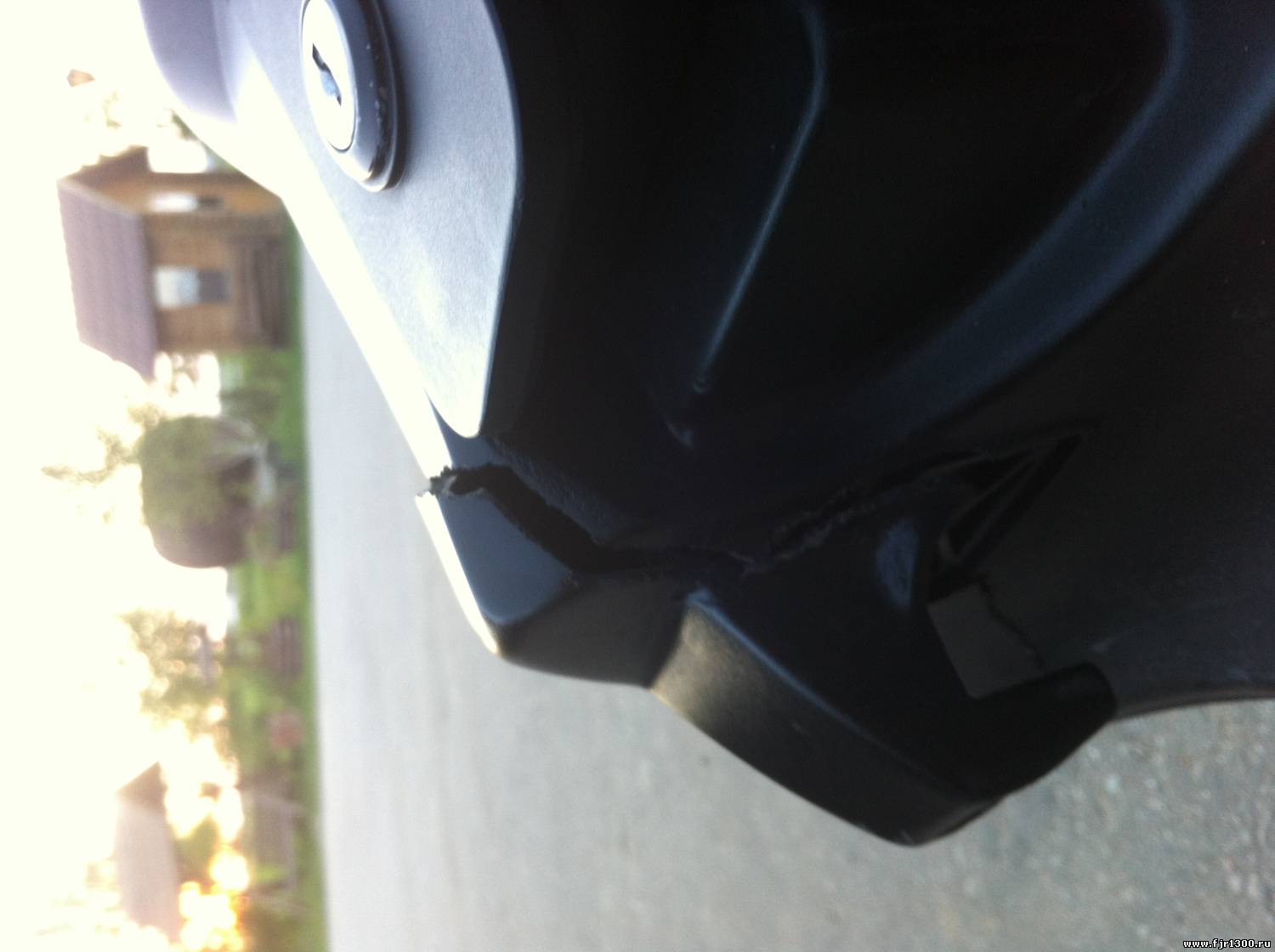

У меня есть пара кофров. один после полёта, ему нужен ремонт.
Могу отдать оба за 14тр.
