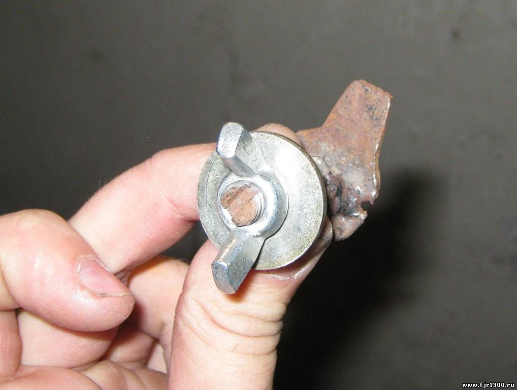

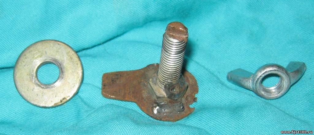

ZloijabДата: Вторник, 08.01.2013, 18:43 | Сообщение # 131
Предыстория такова я купил кофру у Валеры, они пришли за день до дальняка, и вот какие я замки забабахал, вырезал запорный механизм из листа толщиной 2мм, приварил к нему болт М8( длинна подбирается опытным путем), дальше сделал прорезь в верхней части болта под отвертку, и собрал все это(через большую шайбу на барашек. Работает так запираем отверткой (сделал специальную повесил на ключи зажигания), затягиваем барашек и в путь, не открылся ниразу, пробег 12к км

ZloijabДата: Вторник, 08.01.2013, 18:45 | Сообщение # 132
в идеале желательно покрасить, я не успел.Предвкушая вопросы, пассажиру не мешает, за штаны не цепляется, цена 100-150р и пол часа времени

250280Дата: Вторник, 08.01.2013, 19:33 | Сообщение # 133
Ну вот " пристрелите" меня парни... Купить за 20000 б/у кофры(или того хлеще новые за40000) и пожмотица за три штуки на замки...!!?? Ну возьмите за 15000 с полным компнектом крепежа и замков SHAD, например, тоже по 42 литра.
ZloijabДата: Вторник, 08.01.2013, 19:43 | Сообщение # 134
я ж говорил ща начнется ) предъисторию посмотри мне ехать надо было через 2 дня, а на самом деле мне объявили 5к за замки в панавто и 2мес ждать
