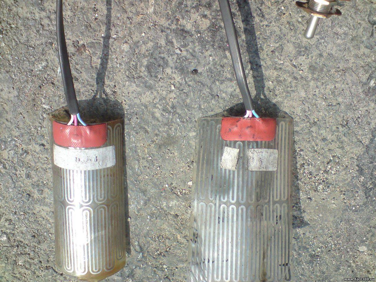

А как вам такой вариант... Зато можно ручки поставить какие хож tongue
Прикрепления: 4535809.jpg (342.6 Kb)

кружек очумелые ручки)))
Такую хрень даже умудряются в клипоны засунуть...
