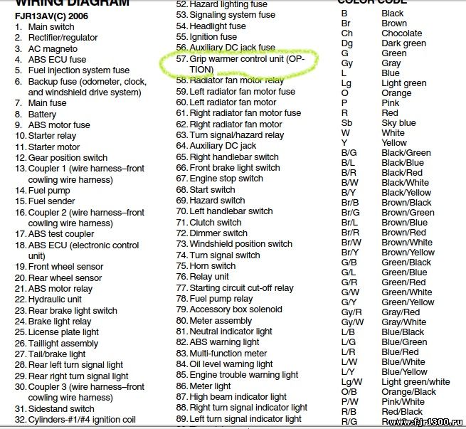

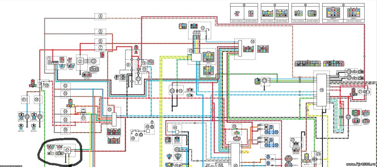

может приготится
Прикрепления: 3663262.jpg (176.5 Kb) · 2513650.jpg (121.0 Kb)
