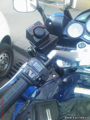

WillkinsonДата: Воскресенье, 26.09.2010, 00:16 | Сообщение # 19
Сообщений: 110
себе поставил, оригинал с ebay

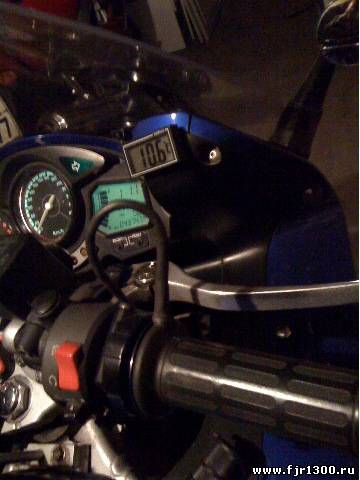

Для информации - мне удалось починить родную ямаховскую ручку (правую, конечно) следующим методом: снял с байка, прорезал скальпелем паз в боковой стенке (вдоль провода питания), вытащил из паза остатки проводов питания, припаял к ним новый хвост, зажал всю конструкцию термотрубкой.

grommit, Фото!

grommitДата: Понедельник, 07.02.2011, 20:05 | Сообщение # 26
Сообщений: 100
Quote (Lis)
grommit, Фото!
Вот он, злобный хак!
Спору нет, что новая ручка (или обе) выглядят лучше. ;-)
Прикрепления: 7318676.jpg (69.1 Kb)
