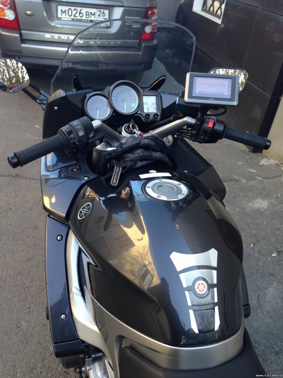

glushkovikiДата: Вторник, 14.01.2014, 14:20 | Сообщение # 55
Сообщений: 94
У меня была такая же проблема перестала работать сначала одна (кстати правая), потом совсем накрылся. Поставил не оригинал. Пульт от родного обогрева вытащили и на его место поставили пульт уже от не оригинала, в целом никакого колхоза особо не наблюдается.
Прикрепления: 5234337.jpg (169.2 Kb)
Сообщение отредактировал glushkoviki - Вторник, 14.01.2014, 14:24
космонафтДата: Воскресенье, 19.01.2014, 19:50 | Сообщение # 56
Сообщений: 104
glushkoviki, спасибо за совет. действительно выглядит хорошо. А что за подогрев, не подскажешь? производитель - модель

ProfessorДата: Понедельник, 20.01.2014, 17:44 | Сообщение # 58
Пульт похож на KOSO

glushkovikiДата: Пятница, 24.01.2014, 09:00 | Сообщение # 60
Сообщений: 94
да, действительно это подогрев Коsо - AM106 (мото) "Koso"
