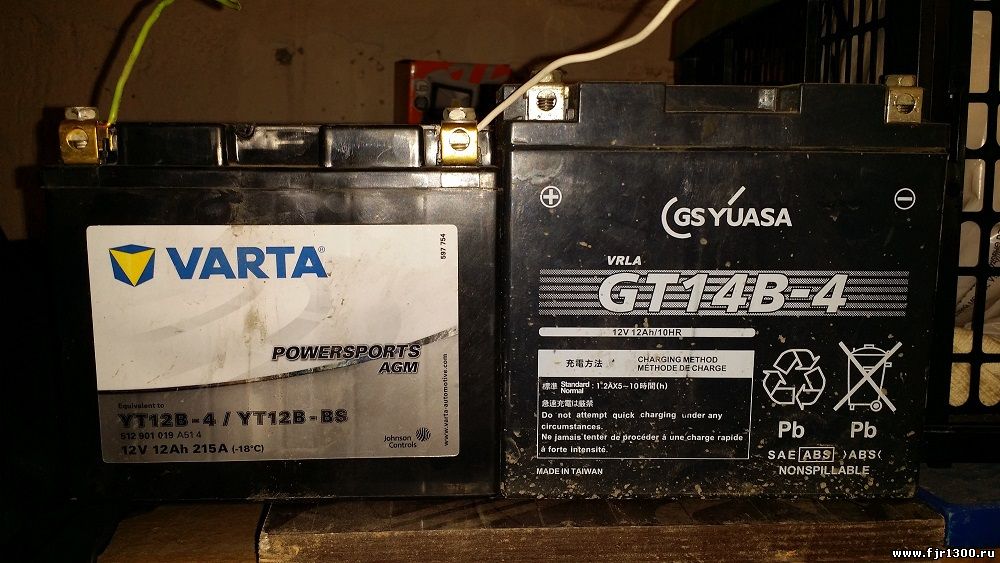

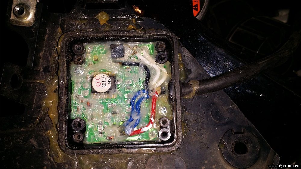

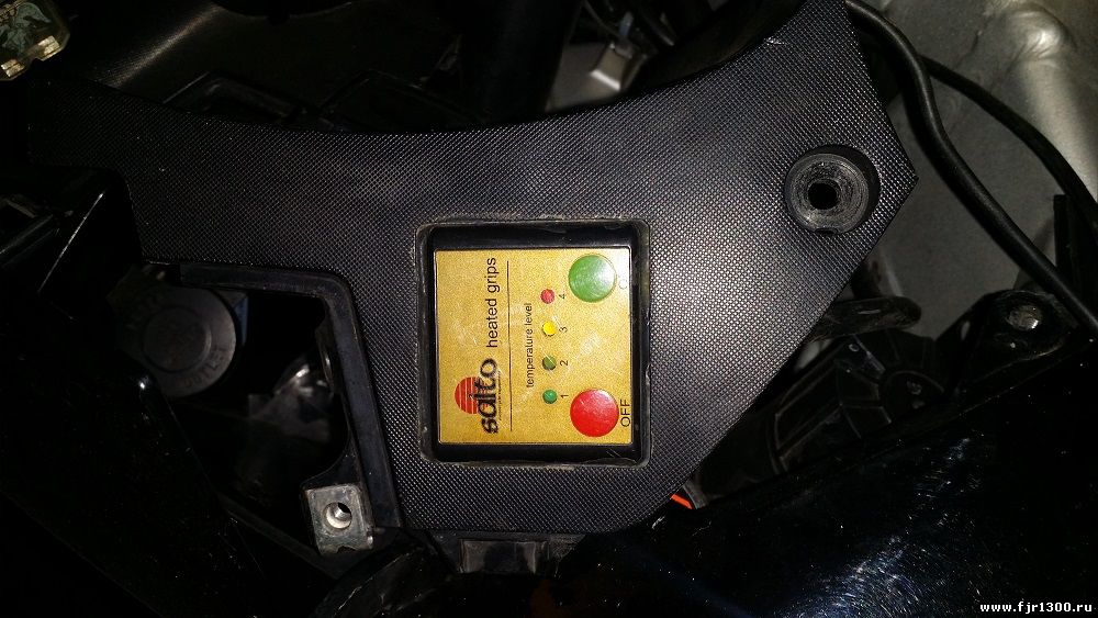

Лучше плавная регулировка(электронная),как на Саито,но менее надёжная.
Есть проблема,у меня на моте плавная регулировка(электронная) Саито,отключается если обороты менее      2000,(акум не родной VARTA,но тоже 12Ah (ставил новым в начале сезона)),подойдёт ли к моим ручкам другой пульт механический?

электроникДата: Среда, 21.10.2015, 17:46 | Сообщение # 78
alex_73, Что значит механическая?

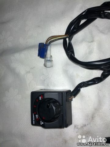

alex_73Дата: Среда, 21.10.2015, 18:37 | Сообщение # 79
Сообщений: 58
которую крутить надо.
Прикрепления: 6829291.jpg (48.8 Kb)
Сообщение отредактировал alex_73 - Среда, 21.10.2015, 18:39
электроникДата: Среда, 21.10.2015, 18:52 | Сообщение # 80
alex_73, Там внутри тоже электронная схема,но всё равно пойдёт.
alex_73Дата: Среда, 21.10.2015, 22:09 | Сообщение # 81
Сообщений: 58
А отключатся не будут? По проводам подходят?
электроникДата: Четверг, 22.10.2015, 17:46 | Сообщение # 82
alex_73, По проводам точно подойдёт,а вот по разъёмам - не факт.Или кинь сюда обе схемы подключения,или покажи живьём нормальному электрику,там 10 мин. делов.
EwilДата: Четверг, 22.10.2015, 18:22 | Сообщение # 83
Сообщений: 433
была похожая проблема у товарища на XJR1200 - такой же пульт отрубался!  но отключался на оборотах меньше 1000... поменял пульт на "крутилку" (от другого производителя вообще) правда провода сам паял (разъемы были совершенно другие) все стало работать, НО ручки перестали греться на максимуме так же сильно как с электронным пультом! но он ездил, его устраивало то что руки не жжет (хотя в дождь - это самый кайфовый режим)!

alex_73Дата: Четверг, 22.10.2015, 19:48 | Сообщение # 84
Сообщений: 58
Спасибо,будем пробовать.
alex_73Дата: Четверг, 22.10.2015, 19:50 | Сообщение # 85
Сообщений: 58
Я на максималку очень редко включал,думаю переживу как нибудь,это лучше чем не чего. smile

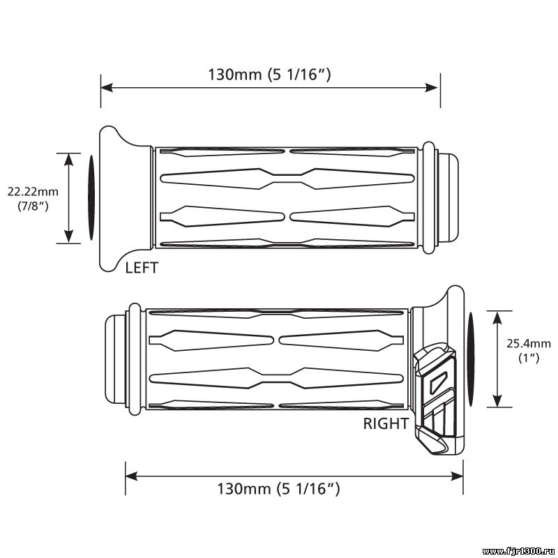

Доброго времени суток.Подскажите,вот эти ручки пойдут на fjr 2005г.в.
Прикрепления: 0316660.jpg (182.4 Kb)
GSF 250 v,VS 1400,FJR 1300A 2005 г.в.
EwilДата: Пятница, 23.10.2015, 11:27 | Сообщение # 87
Сообщений: 433
zakat, ты бы марку и подель ручек указал... а вообще бери любые, которые под 22 руль, вопрос в их длинне только! но у ФЖРа как я понял ручки длинные, и встают любые

zakatДата: Пятница, 23.10.2015, 12:35 | Сообщение # 88
Сообщений: 45
KOSO OPOLLO 130 mm
EwilДата: Пятница, 23.10.2015, 13:19 | Сообщение # 89
Сообщений: 433
я прям уверен что встанет без проблем!
