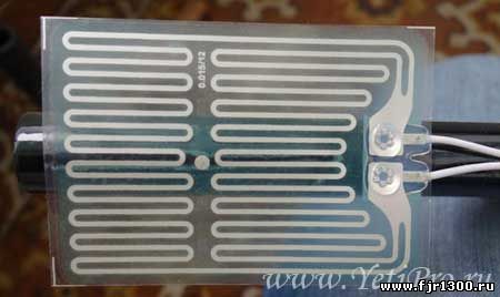

raider1300Дата: Суббота, 24.10.2015, 09:53 | Сообщение # 98
Цитата denni_dep ()
Бывалые, мне кто нибудь ответить по поводу установки подогрева ручек для пассажира ? Если ни кто не заморачивался , хоть прокоментируйте идею
Никогда не задумывался над этой темой, потому как с пассажиров не вожу принципиально, вечно свои подошвы "вытирают" о седло, да лак на кофрах поганят. Да и езда с пассажиром превращает езду в повинность и ответственность за чужую жизнь. Но если человек моих взглядов не разделяет, а ещё ко всему прочему имеет приятную спутницу, то тема весьма актуальная! И тут я думаю будет к месту следующее. Я видел некие пластины с электро подогревом для установки на ручки руля, вот берёшь их и наматываешь на боковые поручни кронштейна багажника. Только он скорее всего должен быть GIVI, а не "оригинальные пластмассовые сопли" от YAMAHA. Подключение даёт огромный простор для фантазии, потому как вариантов вагон! Вот как-то так. Удачи! up
EwilДата: Суббота, 24.10.2015, 11:06 | Сообщение # 99
Сообщений: 433
Что то подобное,
но думаю под них стоит сделать подложку и поверх обшить кожей например
Прикрепления: 7284860.jpg (15.9 Kb)
