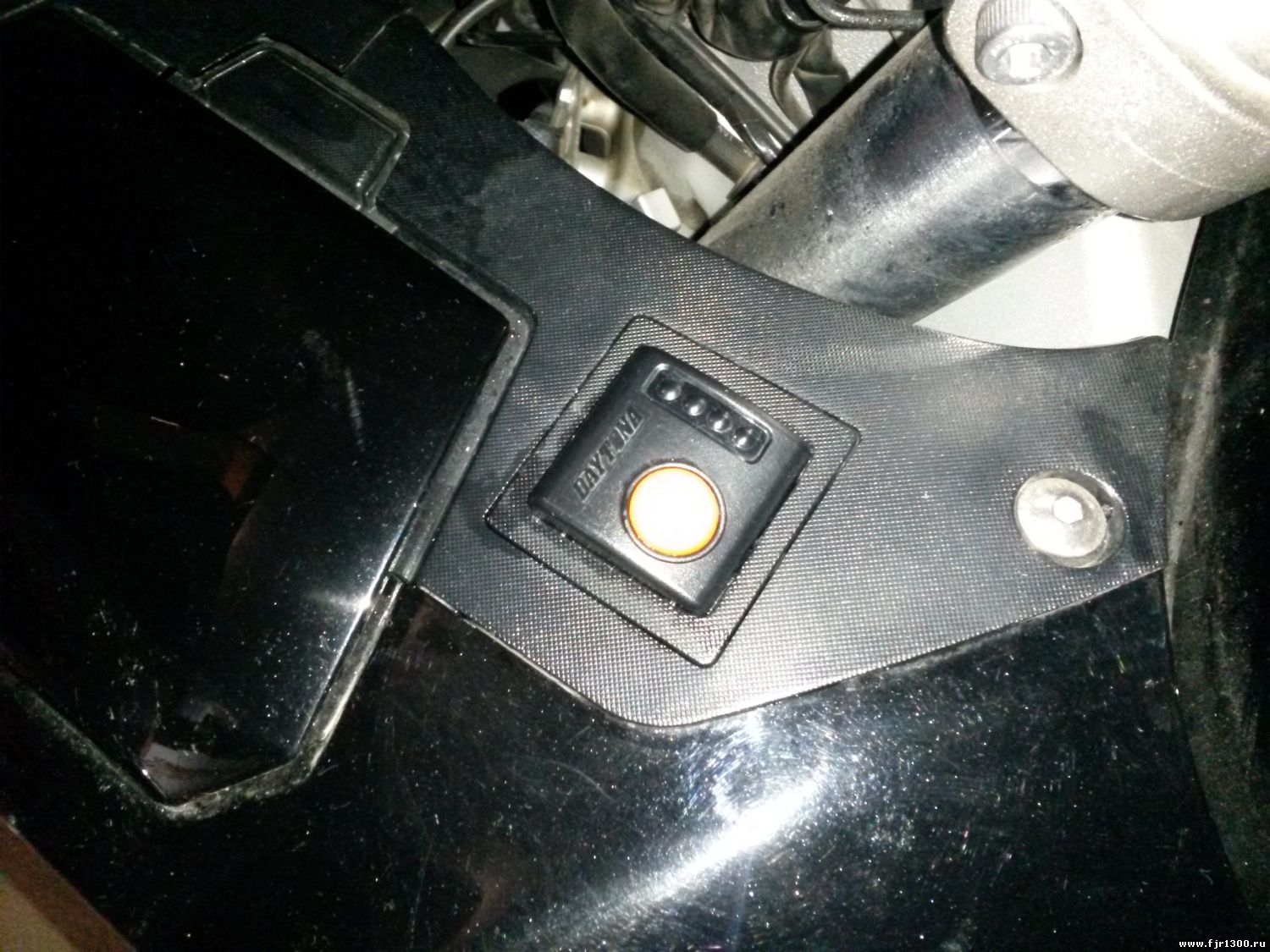

Big_14Дата: Воскресенье, 06.12.2015, 17:35 | Сообщение # 125
EUZZ, для себя решил вопрос установкой комплекта Daytona. Пульт в заглушку.
Прикрепления: 0492608.jpg (197.0 Kb)
Сообщение отредактировал Big_14 - Воскресенье, 06.12.2015, 17:37
EUZZДата: Воскресенье, 06.12.2015, 20:32 | Сообщение # 126
Сообщений: 119
Цитата Big_14 ()
Пульт в заглушку.
Чуть подробней по установке. Я правильно понял - в штатной заглушке вырезается отверстие под пульт и пульт вклеивается в это вырезанное отверстие ?

Big_14Дата: Воскресенье, 06.12.2015, 21:03 | Сообщение # 129
EUZZ, правильно понял. Даже если эту заглушку умудришься испортить, то она поставляется в запчасти.
На мой взгляд единственный недостаток данного комплекта это очень тусклые индикаторы режима работы-видны только вечером или в пасмурную погоду. Но зато ночью по глазам не бьют.
Сообщение отредактировал Big_14 - Воскресенье, 06.12.2015, 21:04

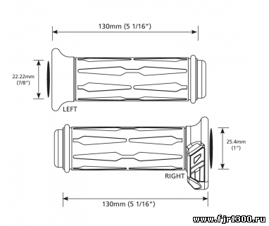

EUZZДата: Понедельник, 07.12.2015, 01:39 | Сообщение # 132
Сообщений: 119
Цитата raider1300 ()
Как хорошую альтернативу вижу COSO APOLLO, на братовской КАВЕ  стоят года 4, проблем нет, греют от души.
Посмотрел, внешне очень понравились - особенно, что нет отдельного пульта,  а включение и регулировка в самой левой ручке.
Только непонятно почему на одной ручке указан диаметр 22,22 мм (7/8 дюйма), а на второй 25,4 (1 дюйм). Это так и должно быть?
Да и похоже, что на схеме маркировка "LEFT / RIGHT" не правильная. Включение обогрева в левой...
Прикрепления: 1807590.png (62.3 Kb) · 4657100.png (294.0 Kb)
raider1300Дата: Понедельник, 07.12.2015, 08:01 | Сообщение # 133
EUZZ, В правой ручке внутренний диаметр всегда меньше, т.к. в неё вставляется пластиковая втулка акселератора. По другому быть не может! Ты главное внимание сосредоточь не только на посадочных диаметрах, а ещё на длине ручек, у FJR они несколько длиннее чем на спортах и нейкедах. В линейке COSO "наша длина" есть.
EwilДата: Понедельник, 07.12.2015, 09:25 | Сообщение # 134
Сообщений: 433
Описка - наоборот больше, под вставку, а вот с длинной - это очень важно! Потому как в угоду физиологии - рука не маленькая, и на СВ1000 была у меня проблема, он приехал из Ипонии уже с теплыми ручкам, и рука в перчатке была чуть больше чем сама ручка!
