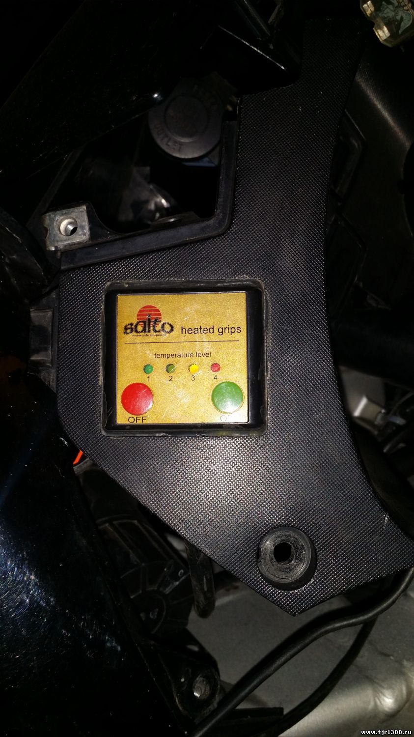

alex_73Дата: Четверг, 10.12.2015, 22:20 | Сообщение # 137
Сообщений: 58
Цитата EUZZ ()
Чуть подробней по установке. Я правильно понял - в штатной заглушке вырезается отверстие под пульт и пульт вклеивается в это вырезанное отверстие ?
