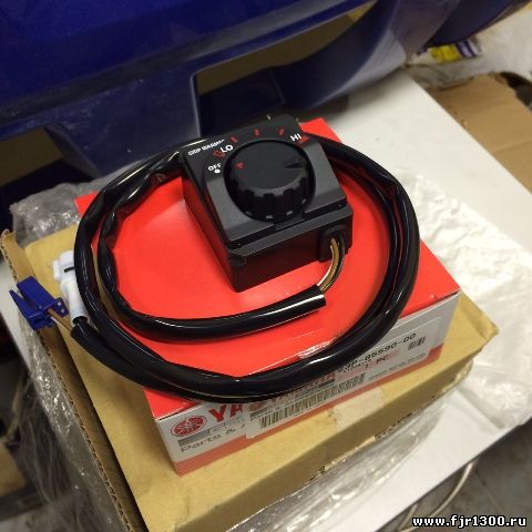

У меня есть новый регулятор от оригинального комплекта. Прошу прощения что влез.
что ты за него хочешь? (можно в личку)
MirageДата: Пятница, 09.10.2015, 13:16 | Сообщение # 73
Сообщений: 21
10000 рублей
Прикрепления: 3676906.jpg (105.4 Kb)
