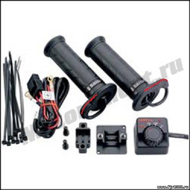

приключился трабл ) одна ручка не работает(саито) прозвонка цепи показала что обрыв нагревательного элемента, кто знает где можно одну ручку прикупить, а то сегодня гнал мот задубела рука напрочь(
250280Дата: Воскресенье, 17.03.2013, 21:25 | Сообщение # 34
Zloijab, У меня с Саито тож проблемы были. Обрывы в месте захода провода в ручку. Разрезал боковую резинку вдоль, чтоб добраться до места спайки запитывающего провода с проводками нагревателя, перепаивал и под герметик. Но гемор, _ не удобно. По отдельности ручки не продаются.
ZloijabДата: Воскресенье, 17.03.2013, 21:28 | Сообщение # 35
а не можешь сфоткать и стрелкой указазь где пайка? я засверлю, отпаяю, попробую вынуть провода втянув новые

250280Дата: Понедельник, 18.03.2013, 17:27 | Сообщение # 37
В общем режешь тут...

ZloijabДата: Понедельник, 18.03.2013, 18:15 | Сообщение # 38
пасиб тебе добрый человек)буду посмотреть
