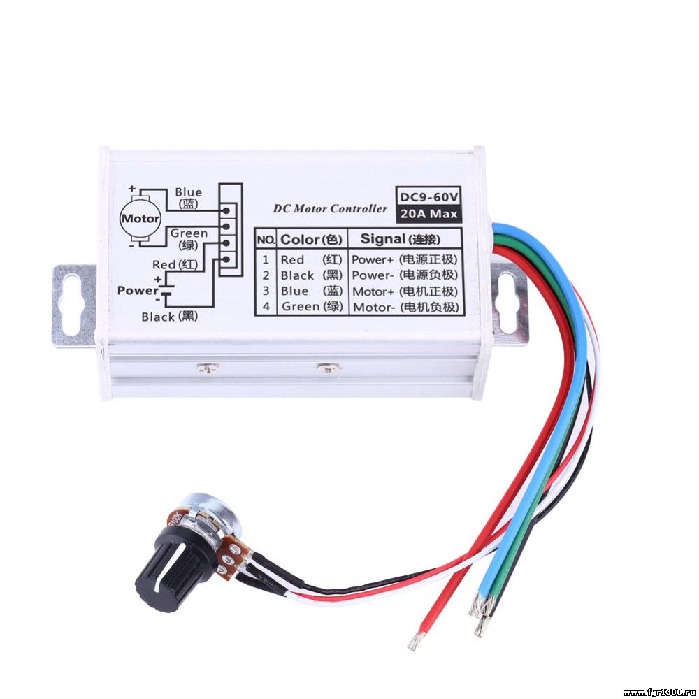

ибо добрался до ручек изза сдохшего оригинального регулятора. но есть вопросы.
поставил такой:
Вроде все работает. НО!!! остался вопрос который не дает покоя...
В собранной схеме остался один не подключенный провод-голубой(от нового блока).
при этом соединения были сделаны следующие.
новый блок- схема мота
красный - коричневый(это появляющийся + от релюхи света)
черный - черно зеленый(минус)
зеленый - белый с черным( "-" в сторону ручек)
Но четвертый провод остался не подключенный
В схеме мота от оригинального блока регулятора уходит прямой провод к контроллеру мота...
Вот здесь вопрос.. Что хочет или должен получать контроллер мота на этом проводе от блока подогрева ручек??
Да и еще так и не нашел полноценной схемы включения ручек. в сервис мануале все раскидано кусками.. нихрена не понятно.... Сам бы долго бы разбирался .. делали с товарищем.. помог. Но вот вопросы остались
есть полноценная схема только по ручкам ?
Заранее бапасибо
Прикрепления: 5327581.jpg (75.7 Kb)
Помогу с экипом Xelement. Детали на домашней страничке
электроникДата: Пятница, 09.03.2018, 12:41 | Сообщение # 245
vigorous09, Прозвони свой не подключённый голубой провод,он скорее всего внутри блока соединен с красным,это +,+ на ручках уже есть без родного блока ,потому он не нужен.Зелено- белый даёт массу при заведённом моте,он в твоём блоке тоже не нужен.Ручки соединены последовательно,один вывод ручек на + зажигания,второй на регулятор,землёй.

Возможно и соединен. проверю. тк блок регулирует по минусу.
но вопрос остался...
нах плюс в сторону контроллера ? И что ждет контроллер от этого блока?
И еще... по схемам так и не понял, откуда на разъемах идущих к ручкам появляется +?
В схемах нигде этого не нашел
спасибопожалуйстабудьтедобры!:))
электроникДата: Пятница, 09.03.2018, 18:25 | Сообщение # 248
vigorous09, Мануал 587 страница,самая левая часть схемы,две ручки последовательно кр/чёрн минус на регулятор,коричневый на зажигание.Забудь ты за контроллер,не твоему блоку,не мозгам,больше ничего не надо.
