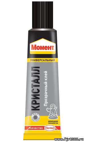

Други, а кто и на что сажает грипсы с подогревом? У меня насчет "суперклея", который шел в комплекте с Оксфордом, возникли сомнения.... Тем не менее решил попробовать - обезжирил, намазал, одел. Через пару дней левая стала прокручиваться.
Старые грипсы сидели на чем-то типа клея Момент...
МотоГадДата: Пятница, 17.06.2016, 00:45 | Сообщение # 216
Так на момент и сажай! Тонкую отвёртку между ручкой и клипоном, в получившуюся щель VD-40, отвёртку протянуть по кругу и снять ручку. Дальше как в инструкции к Моменту ( говорю о старом проверенном "резиновом" Моменте, а не о новом "супер" клее на цианкрилате). Обезжирить ручку и клипон, намазать И ручку И клипон, подождать минут 5, одеть ручку, излишки клея убрать тряпкой, одеть грузик руля. После этого как минимум час подождать, и в путь!
EwilДата: Пятница, 17.06.2016, 05:05 | Сообщение # 217
Сообщений: 433
на ручках с подогревом очень не рекомендую такой метод - можно повредить нагревательный элемент в ручке!
Снимаю так - беру карбклинер, завожу трубку под краешек ручки на сколько это возможно, и пшикаю, после чего ручка начинает проворачиваться туго, но снимается. Далее обезжириваем и мажем клеем Момент-Кристал обе поверзности, выдержка 5-7 минут и натягиваем, оставляем мот до утра - утром все намертво! Но при необходимости снять - способ с карбклинером снова в помощь!  после суперклеев наверняка ручку только срезать...
