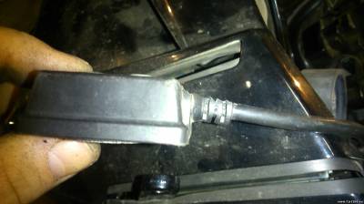

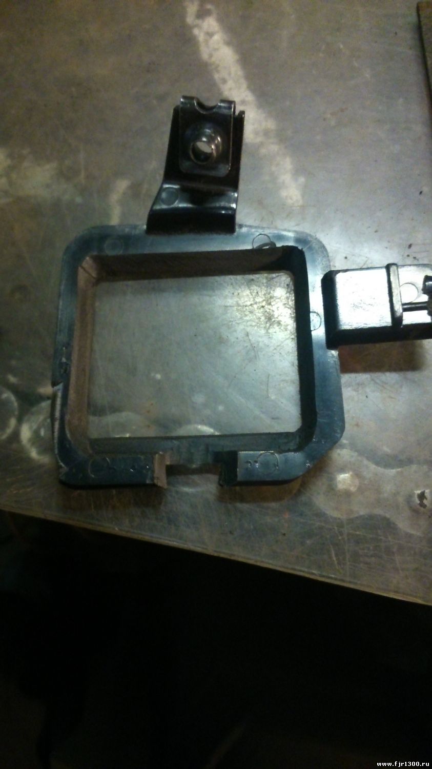

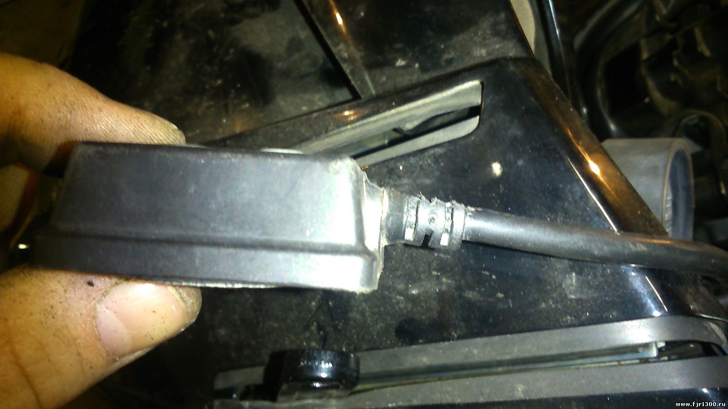

Пока писал-отправлял мысль появилась. А может пульт по углом в панель врезать? Чуть приподнять верхнюю часть, тогда нижняя часть будет вровень с пластиком и провод нормально уходит под пластик...
ТВСДата: Понедельник, 04.04.2016, 14:22 | Сообщение # 197
Сообщений: 191
Там  можно до провода сточить ту  часть корпуса из которой выходит провод и  вставить  блок изнутри!!

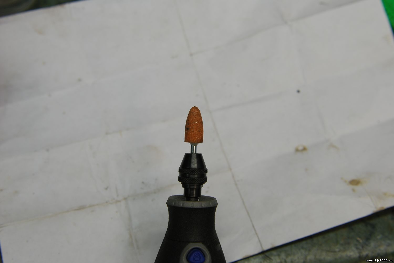

yrasiksДата: Четверг, 07.04.2016, 00:29 | Сообщение # 198
Сообщений: 88
ТВС правильно написал. ту часть из которой выходит провод можно сточить запас там есть. и пластик изнутри тоже можно подточить. но придется повозиться. делал дремелем.

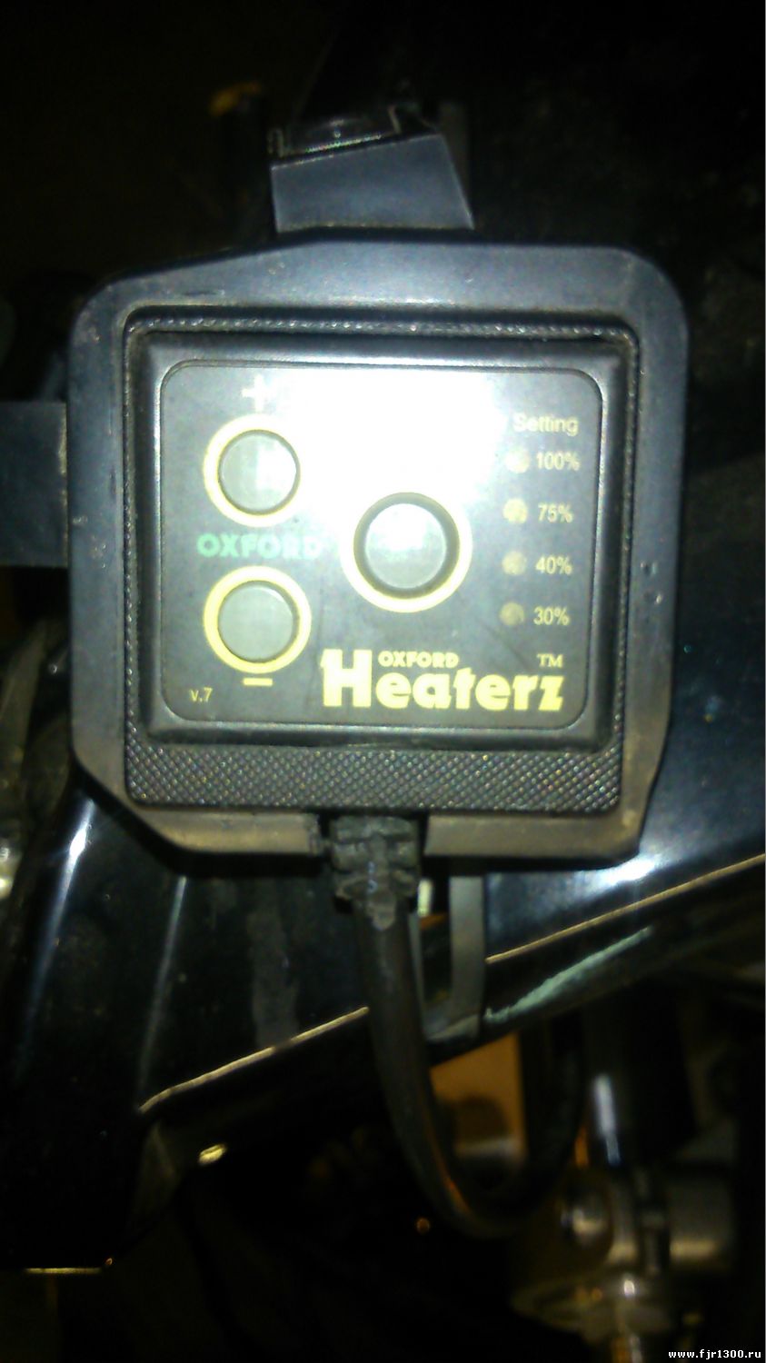

EUZZДата: Четверг, 07.04.2016, 23:06 | Сообщение # 199
Сообщений: 119
Цитата yrasiks ()
делал дремелем
Уже понял :). Когда просто приложил пульт сверху, показалось размер совпадает со штатной дыркой. Снял панель, начал примерять... Напильник с дремелем нам в помощь smile

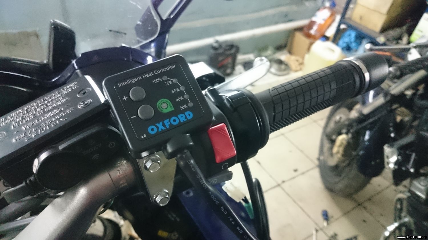

JohnnyДата: Среда, 04.05.2016, 13:36 | Сообщение # 201
Сообщений: 180
Мой вариант установки регулятора подогрева от oxford, модель возможно уже устаревшая, сейчас блок немного другой, но сути не меняет, дремель, и надфиль все решают. Единственный вопрос у меня остался, как закрепить сам блок в заглушке?!!! клеем каким, или чем? кто как делал? ps фото не самые лучшие, будет когда окончательно собрано все, сделаю новые.

EUZZДата: Среда, 11.05.2016, 17:01 | Сообщение # 203
Сообщений: 119
Я сначала планировал вырезать из железной пластины прижим для блока в штатные посадочные места, потом "забил" и вклеил пульт термоклеевым пистолетом с черным клеевым стержнем.
Минус этого решения - хрен пульт заменишь smile Ну или с большим головняком...
Плюсы - дополнительная герметизация, т.к. когда обтачивал дремелем утолщение где кабель входит в пульт, немного переборщил и сточил до сквозной дырки sad
EUZZДата: Среда, 11.05.2016, 17:05 | Сообщение # 204
Сообщений: 119
Действительно другой.... Мой пульт не то что в заглушку, даже в дырку от заглушки не влезает... Пришлось растачивать именно дырку от заглушки.
