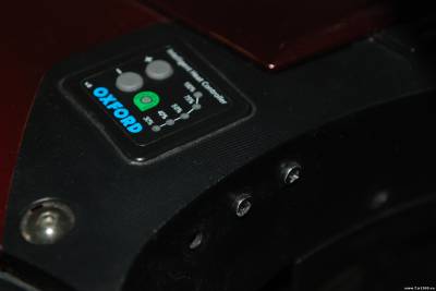

поставил себе  вот такие.OXFORD Ручки руля с подогревом Sport артикул OF692пришлось подрезать немного.
Прикрепления: 5035397.jpg (91.2 Kb)

yrasiksДата: Пятница, 01.04.2016, 18:36 | Сообщение # 188
Сообщений: 88
фото как установлен пульт найти не могу.сделаю выложу. кронштейн сам делал.

yrasiksДата: Суббота, 02.04.2016, 19:24 | Сообщение # 192
Сообщений: 88
Прикрепления: 8977727.jpg (70.8 Kb) · 9397914.jpg (140.8 Kb)
raider1300Дата: Суббота, 02.04.2016, 20:01 | Сообщение # 193
yrasiks, Очень даже культурно, молодец!  ok
yrasiksДата: Суббота, 02.04.2016, 20:17 | Сообщение # 194
Сообщений: 88
спасибо! я старался)))

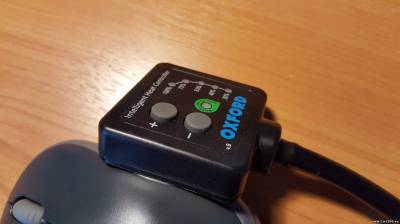

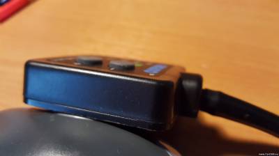

EUZZДата: Понедельник, 04.04.2016, 12:54 | Сообщение # 195
Сообщений: 119
Так вся фишка то внутри, под пластиком прячется!!! "Детали в студию" :)
Я так и планировал ставить, но на первый взгляд не встает из-за провода, который  выходит вровень с верхней плоскостью пульта и не даст пульту "выглянуть" пластика....
У тебя же видно, что пульт на сколько мм выступает над пластиком.
Может у пульта конструкция поменялась?
Понятно, что снимать панели и фотографировать внутренности муторно, поэтому - "на пальцах", пару слов по установке.
Заранее благодарю.
Прикрепления: 9954458.jpg (60.7 Kb) · 6941148.jpg (79.6 Kb)
