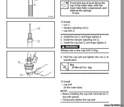

Цитата maxtuchinsky ()
Ай, вставлю свои 5 копеек Сальники проще и быстрее гидравлическим методом выдавливать, как в мануале.
Не хочу умничать, но в мануале как раз так, как мы делаем на видео))))
Прикрепления: 6014228.jpg (70.5 Kb)

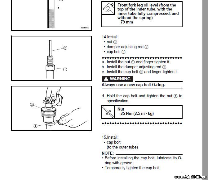

Цитата МотоГад ()
И уж если разговор идёт о правильности процедур, то любопытно, на каком витке или расстоянии контрите гайкой верхнюю крышку картриджа? Там резьбы почти 2 см., а внутренний стержень гидравлики в штоке ОЧЕНЬ чувствителен в этом вопросе, +\- пол. оборота и количество "кликов" становится отличным от заводской настройки.
Прости, что долго - до компа не мог добраться, а с телефона не ответить нормально...
Делаем по мануалу: а именно..
Накрутили гайку до упора вниз, вставили шток.
Дальше накрутили верхний катридж (или как его правильно назвать) до конца, но пальцами без фанатизма. После этого уже законтрили гайку..
Это так в мануале..
Причем в мануале сказано - что базовые регулировки (клики) даны справочно - на деле они могут оличаться... надо посчитать свой диапазон регулировок кликов (от 0 до затяжки) и пропорцию мануала переложить на реальное количество кликов..
Если я не прав где-то - подскажи, всё-таки несколько голов явно лучше...

raider1300Дата: Среда, 05.10.2016, 21:11 | Сообщение # 199
kapusale, Прикинь делал именно так-интуитивно. Спасибо, успокоил!
МотоГадДата: Среда, 05.10.2016, 21:58 | Сообщение # 200
Я не откручиваю верхнюю крышку картриджа для промывки. Достаточно опустить низ картриджа в ёмкость в моющим раствором и резко нажимая на эту крышку всё само-промоется. Если уж открутил, то по логике конструкции нужно регулятор гидравлики (пластиковый барашек) на верхней крышке ЗАкрутить до последнего клика и в таком состоянии накрутить до упора на шток, затянуть! Тогда у нас будет полный диапазон! Если сделать наоборот регулятор (пластиковый барашек) РАСкрутить и закрутив до упора на штоке, мы при попытке регулировки получим всего лишь несколько кликов.
никак барашек не влияет...
МотоГадДата: Четверг, 06.10.2016, 00:38 | Сообщение # 202
Не факт!
kapusaleДата: Четверг, 06.10.2016, 11:02 | Сообщение # 203
Сообщений: 640
Награды: 5
Цитата МотоГад ()
Не факт!
Да факт))))) Не одну вилку перебрали))
