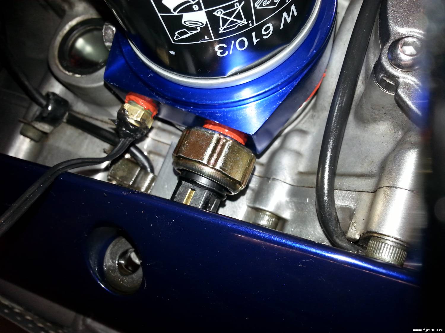

БирикДата: Суббота, 18.01.2014, 15:08 | Сообщение # 247
В общем в результате будет красная лампочка на давление и температура масла.Будет еще много чего по показаниям табло,но это уже позже если разберусь с блоком управления двигателем.
Прикрепления: 6543169.jpg (164.4 Kb)
ДмитрийДата: Суббота, 18.01.2014, 15:23 | Сообщение # 248
Бирик, Ты про что? Пока цепь не проскочила, никаких лампочек не будет, а потом поздно пить боржоми (С). Температуру масла на фыжире не меряют, это не запорожец, у нас водяное охлаждение...

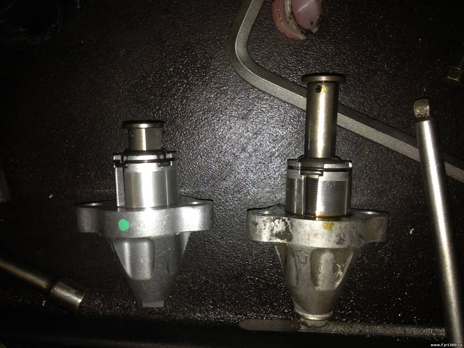

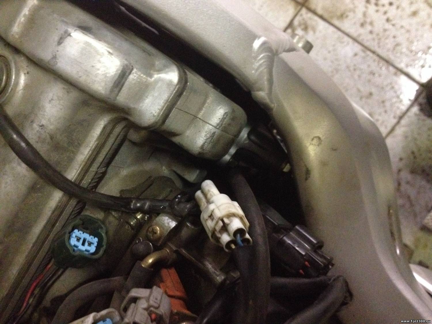

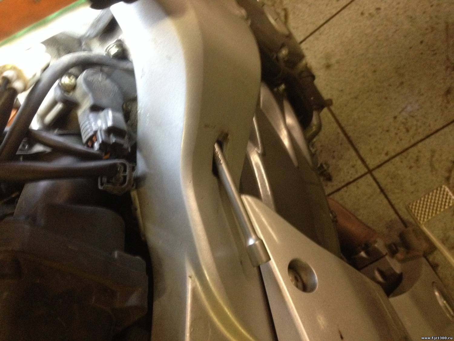

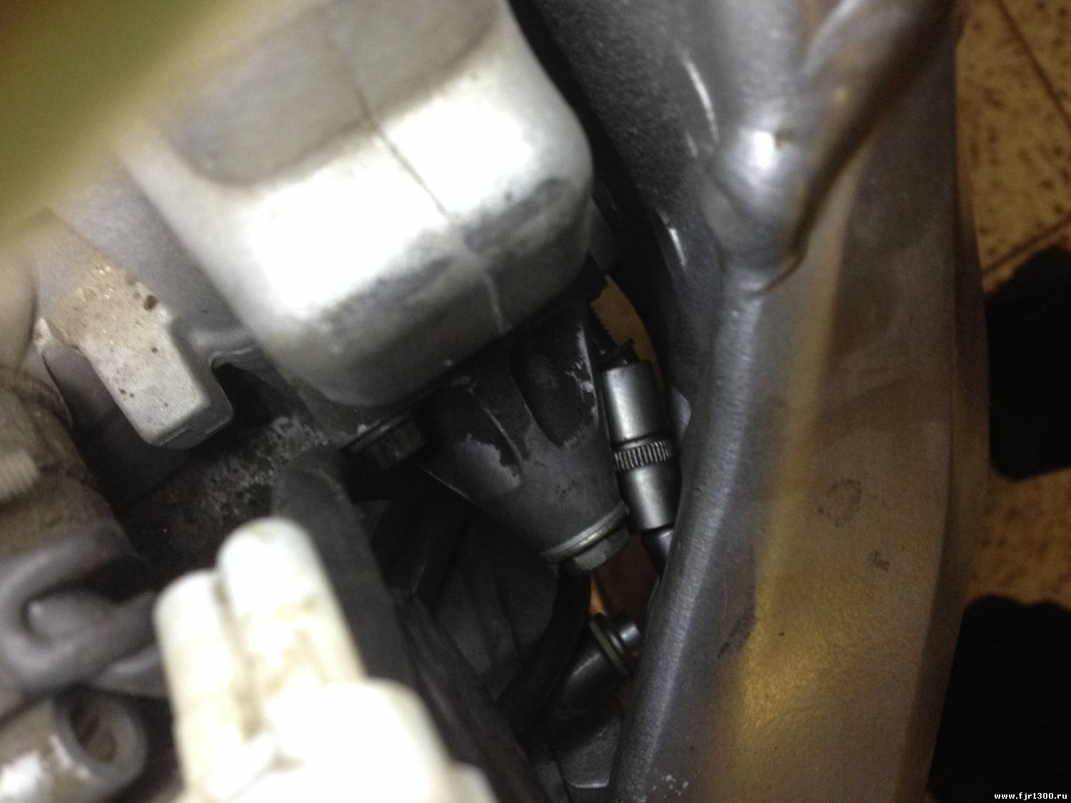

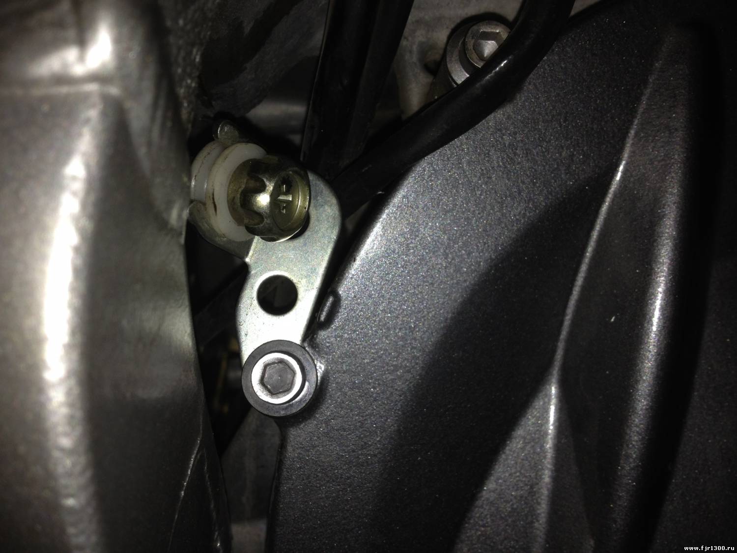

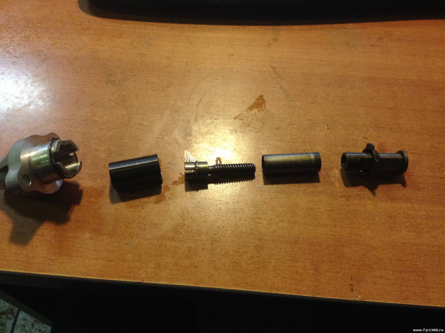

bakharev400Дата: Воскресенье, 09.02.2014, 21:10 | Сообщение # 252
Сообщений: 105
всем првет , сегодня пришли запчасти  а именно новый натяжитель цепи , и решил заменаитть, пару фоток сделал , на замену натяжителя ушло минут 20. вынимать его лучше через низ, старый разобрал и сфоткал если кому интересно, фото ниже, в порядке фотографирования, если у кого вопросы задавайте
Прикрепления: 8593345.jpg (246.7 Kb) · 8751138.jpg (227.7 Kb) · 5900702.jpg (151.1 Kb) · 6851704.jpg (107.1 Kb) · 5063590.jpg (254.6 Kb)
Сообщение отредактировал bakharev400 - Воскресенье, 09.02.2014, 21:12
bakharev400Дата: Воскресенье, 09.02.2014, 21:11 | Сообщение # 253
Сообщений: 105
и еще немного. и если честно я не понял что они изменили, снаружи они абсолютно одинаковые
Прикрепления: 1648661.jpg (254.6 Kb) · 1520151.jpg (182.2 Kb) · 6170319.jpg (140.8 Kb) · 7359016.jpg (154.0 Kb)
Сообщение отредактировал bakharev400 - Воскресенье, 09.02.2014, 21:14
ZeGNaДата: Среда, 12.02.2014, 19:45 | Сообщение # 254
Сообщений: 75
Цитата bakharev400
bakharev400
А можешь номерочек каталожный дать?? и где заказывал.
МотоГадДата: Среда, 12.02.2014, 19:59 | Сообщение # 255
Скорее всего спиральную пружину поменяли.
