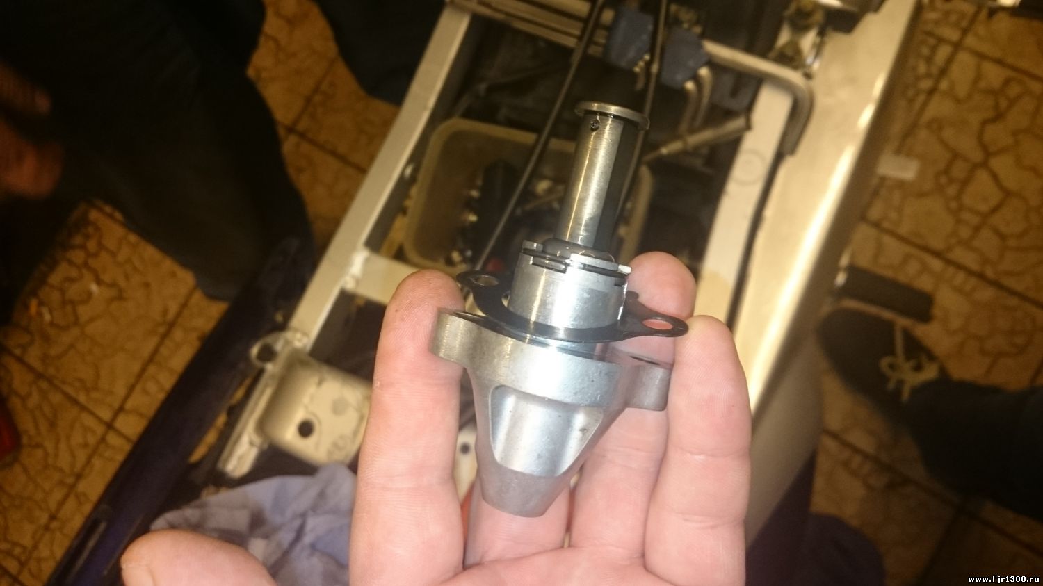

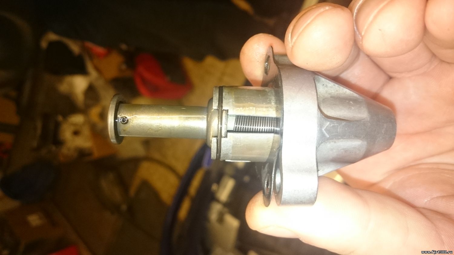

Можно ли как то визуально отличить натяжитель нового образца?
Вскрытие показало что натяжитель снимали, руками пружину не сдавить, может он у меня уже пгменян на новый.... Никаких маркировок к сожалению нет...
Прикрепления: 5109693.jpg (76.1 Kb) · 7622318.jpg (82.7 Kb)
МотоГадДата: Четверг, 15.10.2015, 09:26 | Сообщение # 454
Как это сдавить руками пружину? shock Там конструкция винт-гайка, а пружина стремиться раскрутить эту пару. Я думаю что даже в тисках сие не сожмёшь! Только отвёртка, только нардкор! ))) Да вы правы, маркировок нету, визуально отличий так же не найти. Конструкторы просто поменяли пружину, теперь она не ломается, и чуть больше усилие, наверное металл пружины другой.

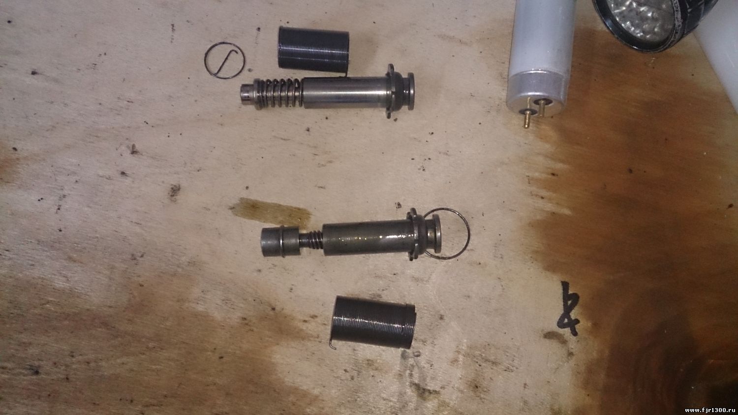

игорьДата: Четверг, 15.10.2015, 20:53 | Сообщение # 455
на модернизированных натяжителях стоит вторая пружина,
вверху натяжитель нового образца,   а внизу старого 2002г.

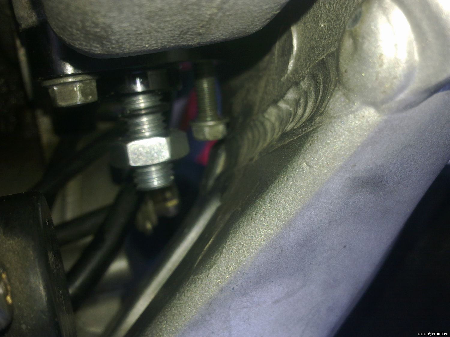

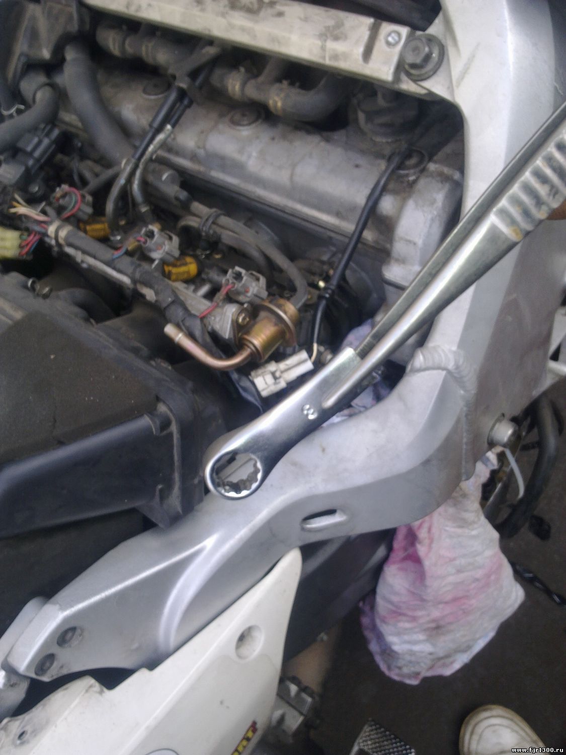

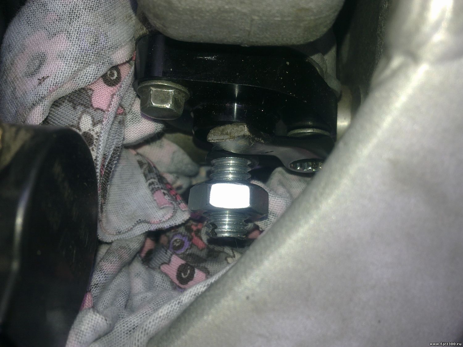

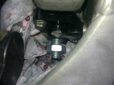

К вопросу по откручиванию "сложного" болтика натяжителя. Обломанный накидной ключик на 8 ( как тут уже советовали) с не сильно большим углом отгиба. Удобнее всего надевать ключик пинцетом, потом докручивать пальцем ( для первого движения-страгивания воспользовался плоской отверткой как рычагом), потом снимать пинцетом, переворачивать другой стороной, надеть обратно и повторять...повторять...повторять... Совет использовать накидную петлю из нитки для откручивания ослабленного болта, у меня не сработал - крутится болт отказывался, зато получилось исполнить следующее - два очищеных электрода обматываются изоляцией, липким слоем наружу, приставляются к болтику с разных сторон и встречными движениями его откручивают или закручивают. После того как приноровишься, процесс не представляет ни малейшей трудности. И не забыть заткнуть тряпками отверсие в раме и все пространство под натяжителем!!! Все что падает должно падать на пол, а не в недра мотоцикла !!! :-))) (на фотках американская поделка натяжитель-болт :-))
