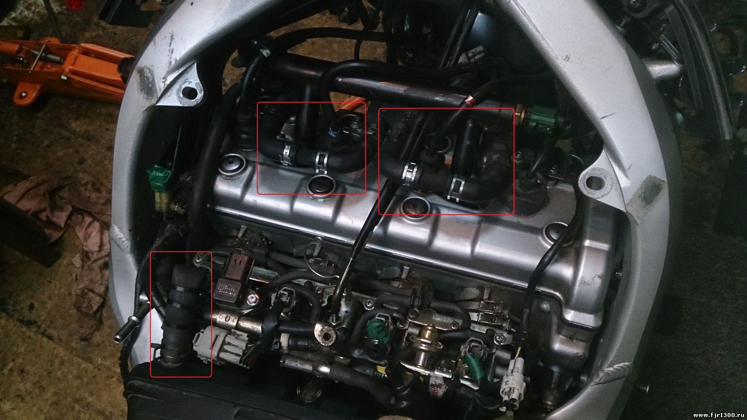

Система подачи воздуха в выхлопной коллектор,управляется электроклапаном,по сигналам от ЭБУ двигателя.В крышке головки стоит четыре выпускных лепестковых клапана,со временем они обрастают нагаром,и пропускают отработавшие газы во впускной тракт.Выкидываем всё систему,патрубки в головке и воздухофильтре глушим.Для глушения патрубков в головке хорошо подходят резиновые заглушки от автомагнитол типа Пионер,одеваются на заднюю центральную шпильку,у установщиков автомузыки их полно,на воздухофильтр резиновая заглушка от набора головок.Думаю всем стоит эту систему удалить,количество грязи на дросселях уменьшится в разы,соответственно надёжность системы прогрева и холостого хода тоже.$IMAGE1$

nailer76sn, Обрастают нагаром эти лепестки ,даже у пиндосов,а у них качество топлива видимо получше чем у нас.Так что на бензин не погрешишь.Подобрать колечко из наборов на рынке пробовал,не получилось,видимо толщина кольца чуть больше,а эластичность,меньше,при усновке штанов,заворачивало кольцо.При установке,наружную часть кольца,мазал литолом,не помогло,а пока не соберешь и не зальешь антифриз ,не поймешь,течёт ,или нет.Кольцо на соединении термостат-штаны на менял,не текло.

Всем привет! Ребят выручайте, значит разобрал я систему эту, подачи воздуха, нагарчик присутствует , а чем таким ядреным можно его смыть ?? Мотогад вроде писал что винсом каким-то можно смыть, а что это за средство??? Промывка для двигателя или присадка какая??  И еще в мауале написано что болты крепления клапанов к крышке надо фиксировать резьбовым фиксатором, а надо ли??? да еще забота как удалить старый фиксатор с внутренней резьбы ,,интересно метчик туда залезет (я имею в виду в крышку клапанную)?? С уважением
МотоГадДата: Четверг, 24.03.2016, 01:10 | Сообщение # 95
Выглядит так->   http://moskva.tiu.ru/p497035....irect=1
Жидкость растворяющая смолы, нагар и пр., на ней может работать мотор (вместо бензина), но температура горения выше чем у бензина, поэтому требуется замена свечей после работы на Винсе.
Вместо фиксатора резьбы, гровера подложи (шутка). biggrin

 Подскажите диаметры штуцеров и патрубков для заглушки/закольцовки системы?
И если кому не сложно скиньте фото вариантов , кто чем глушит.

Добрый день. Сегодня выкинул эту систему. У трубок внутренний диаметр около 14мм, заглушил кусками арматуры соответствующего диаметра.

Олегатор, С электроникой ,ничего делать не надо.Выкинул клапан нах и все.Проверки клапана с ЭБУ нет.

я вот так замутил.
в ставил старый шланг от бензонасоса идеально подошел по диаметру.
со стороны воздушного бокса перегнул шланг и стянул стяжками.

shabash, мне думается такая схема не есть гуд -не стоит соединять выпуска от разных цилиндров -лучше каждый заткнуть по отдельности

shabash, Колхоз.Надо аккуратней что ли.
