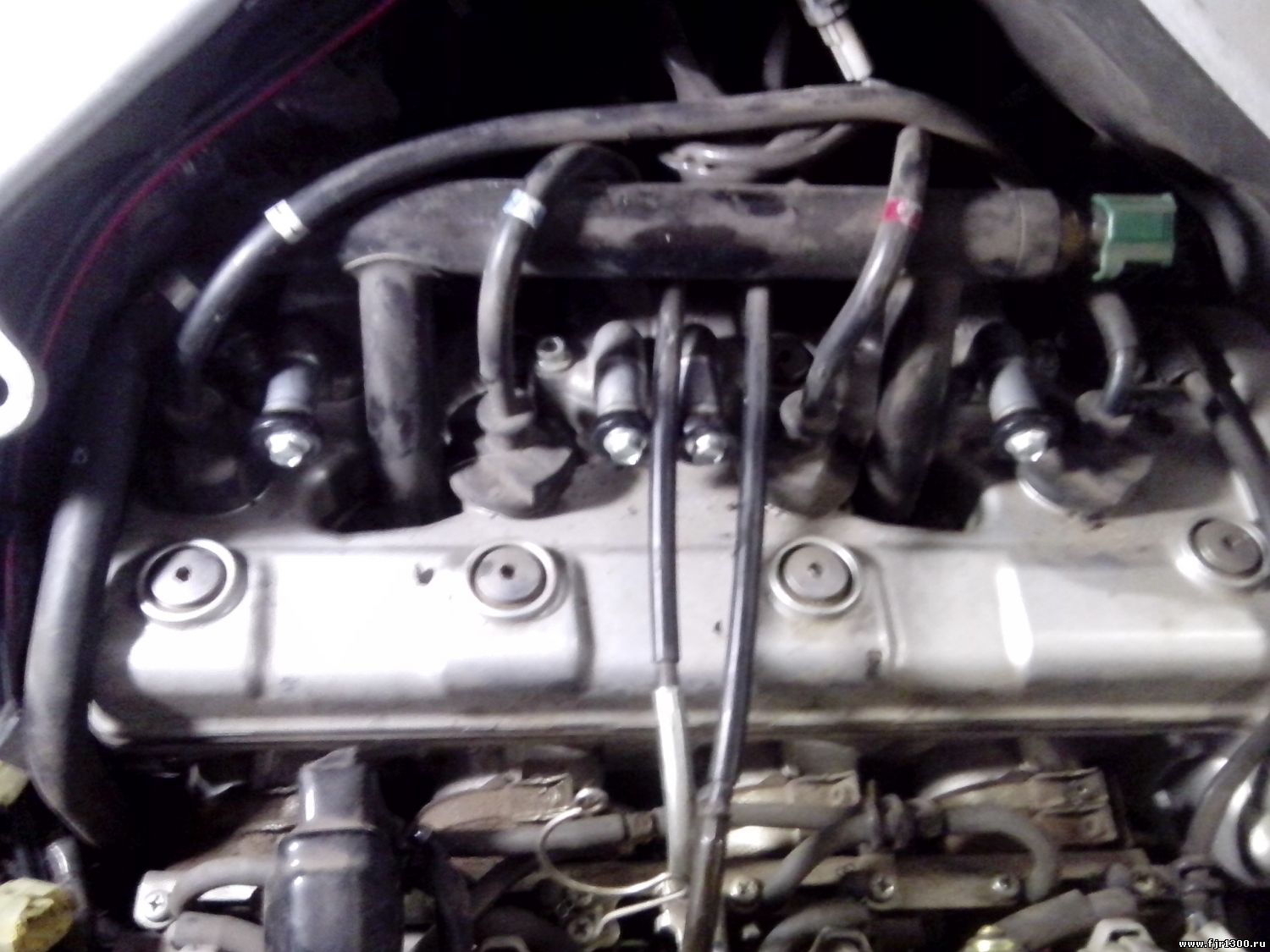

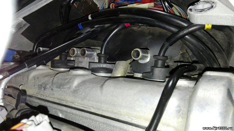

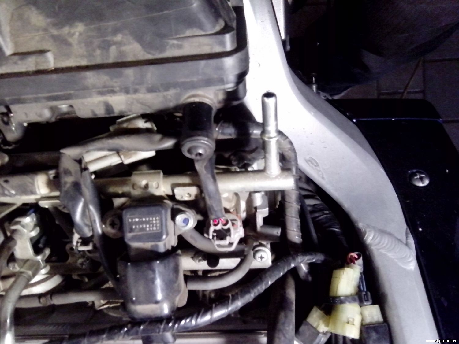

Система подачи воздуха в выхлопной коллектор,управляется электроклапаном,по сигналам от ЭБУ двигателя.В крышке головки стоит четыре выпускных лепестковых клапана,со временем они обрастают нагаром,и пропускают отработавшие газы во впускной тракт.Выкидываем всё систему,патрубки в головке и воздухофильтре глушим.Для глушения патрубков в головке хорошо подходят резиновые заглушки от автомагнитол типа Пионер,одеваются на заднюю центральную шпильку,у установщиков автомузыки их полно,на воздухофильтр резиновая заглушка от набора головок.Думаю всем стоит эту систему удалить,количество грязи на дросселях уменьшится в разы,соответственно надёжность системы прогрева и холостого хода тоже.$IMAGE1$

shabash, мне думается такая схема не есть гуд -не стоит соединять выпуска от разных цилиндров -лучше каждый заткнуть по отдельности
Ну так они и до выброса всей этой сисемы сходились в одну кучу.
А так да, согласен, и смотрится эстетичней (как на фото в топе темы).

А можно вообще эти штуцеры и клапаны убрать? Может есть какие-то крышечки? Никто так не заморачивался?
электроникДата: Понедельник, 04.04.2016, 20:16 | Сообщение # 108
Honder, Все можно.Надо снять все клапана,из дюраля около 3-5мм толщиной,выпилить по контуру заглушки.Будет нечего делать можно заняться.Будет ещё чуть красивей.

ну вот такой я колхозник. нету у меня таких заглушек, и знакомых нету которые музыку устанавливают, если что то попадется по приличней то обещаю обязательно переделаю.

Honder, а ненужно снимать эти боковые накладки -они снимаются вместе с балкой -вот потому и нетронуты

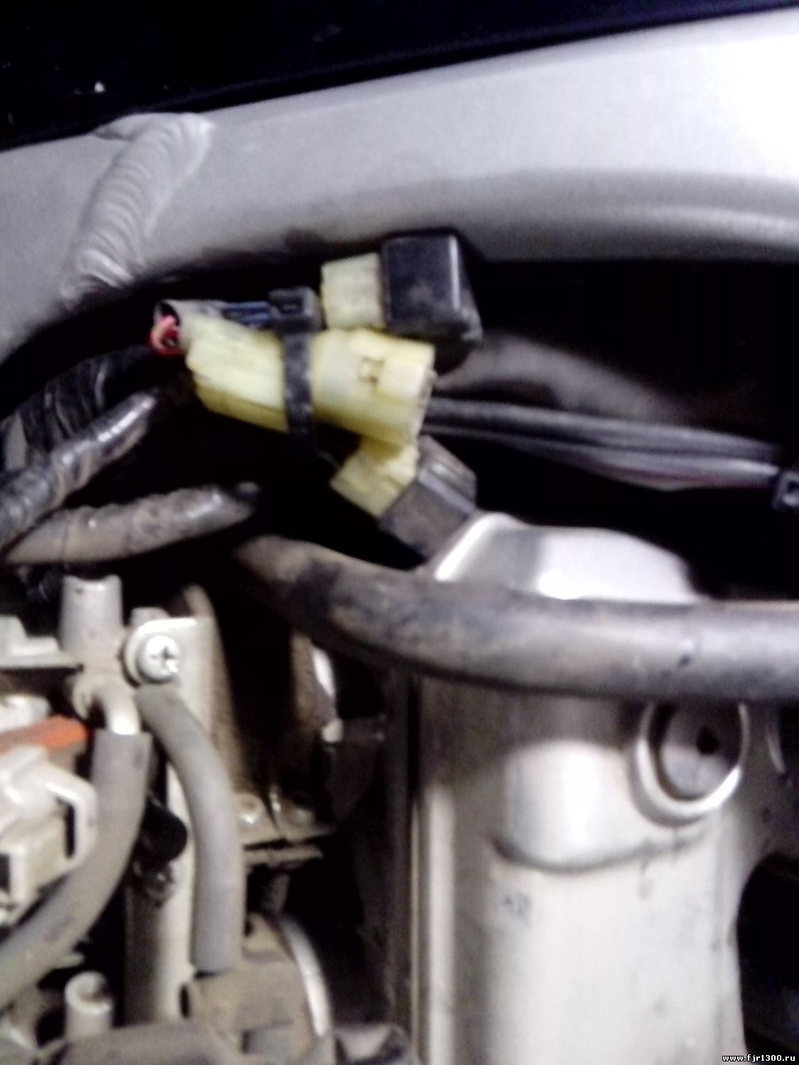

На фото в топике смотрю обрезаны провода в фишке. Но тут пишут, что с проводкой делать ничего не надо. Так что в итоге с этим разъемом делать?
fiksaДата: Вторник, 05.04.2016, 20:21 | Сообщение # 112
Сообщений: 600
Фурер, там резистор впаян -говорят что незачем его применять
ФурерДата: Вторник, 05.04.2016, 21:57 | Сообщение # 113
Сообщений: 350
В итоге фишку просто разомкнуть или обязательно ее оставить воткнутой с отрезанным проводом?
электроникДата: Вторник, 05.04.2016, 23:39 | Сообщение # 114
Фурер, Просто разомкнуть,резистор ,как оказалось перестраховка.

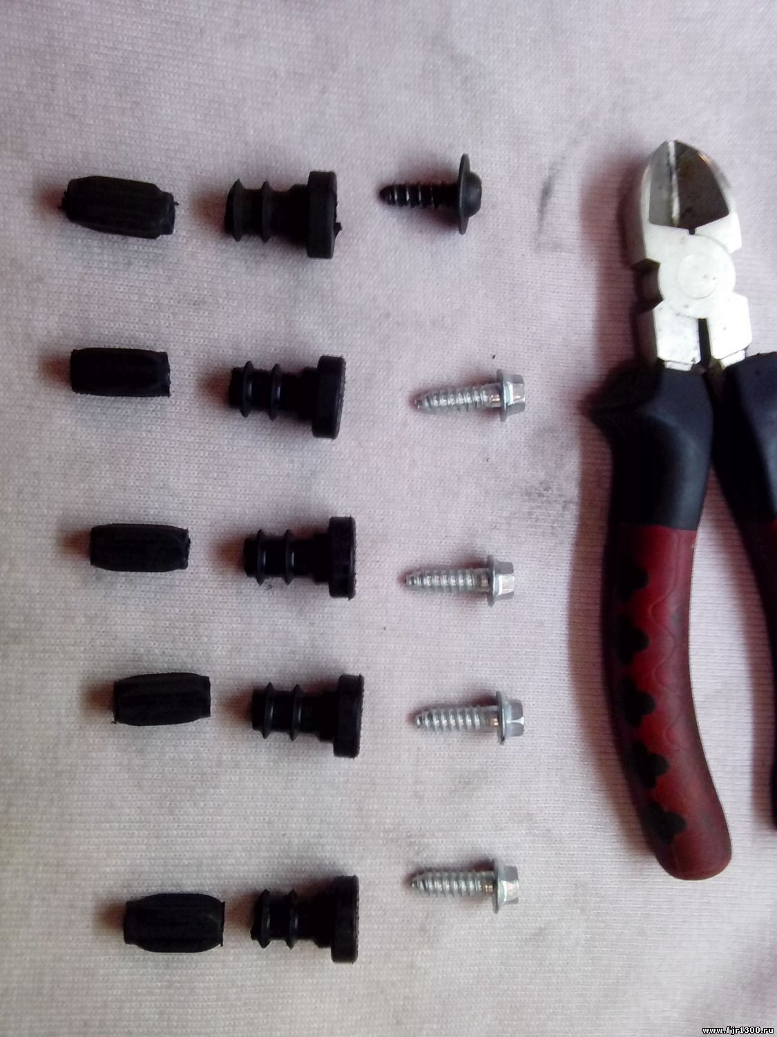

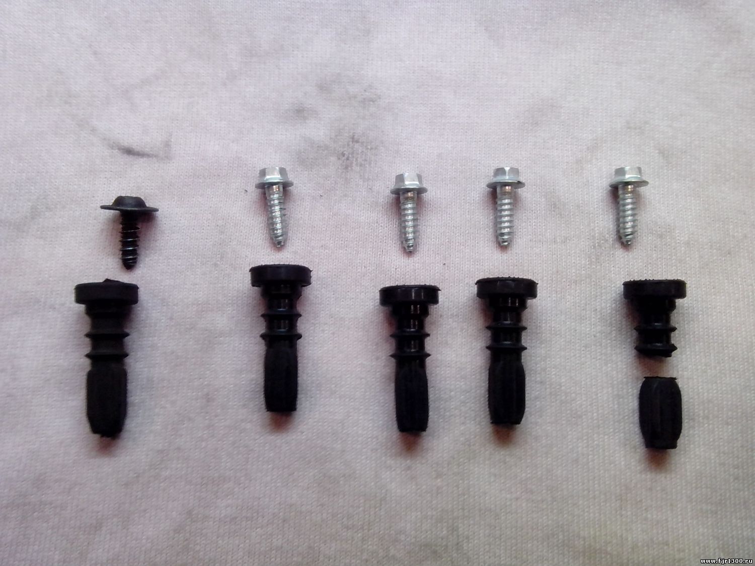

Сначала я всё разобрал и промерял, оказывается все пять отверстий, куда нужно вставить заглушки - одинаковые. Потом я заехал в атомагазин и купил пять обычных резинок от масляного щупа с жигулей. Они дешёвые, а самое главное - маслостойкие. Плюс ко всему я купил четыре самореза и один нашёл в гараже. Саморезы нужны для уплотнения изнутри и надёжной фиксации этих резинок внутри отверстий клапанов и отверстия аэрбокса.
Резинки обрезал по юбку (на фотках видно), и они очень плотно, с маслом, вошли в отверстия, следом очень туго закрутил саморезы. Попробовал вытянуть плоскогубцами, не получилось - сидят мёртво!
Вазъём от датчика отсоединил и прихватил хомутом, чтоб не болтался.
Получилось, на вой взгляд, красиво и надёжно, судите сами.

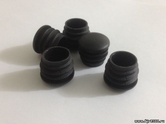

Выкинул и у себя эту систему. Дырки клапанов закрыл заглушками, которые нашел в автозапчастях у своего дома. И в гараже нашел одну резиновую заглушку от пионера, ту что Электроник советовал. Она, кстати, отлично заглушила корпус воздушного фильтра.
Жаль не сообразил сфоткать заглушки до установки, но они примерно такие как на картинке ниже. Только стенки потолще, а шапка поменьше. Пихнул их шапкой внутрь и тонким шестигранником утопил поглубже.
