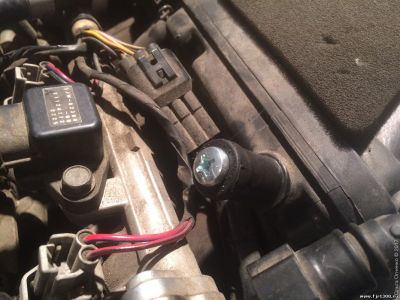

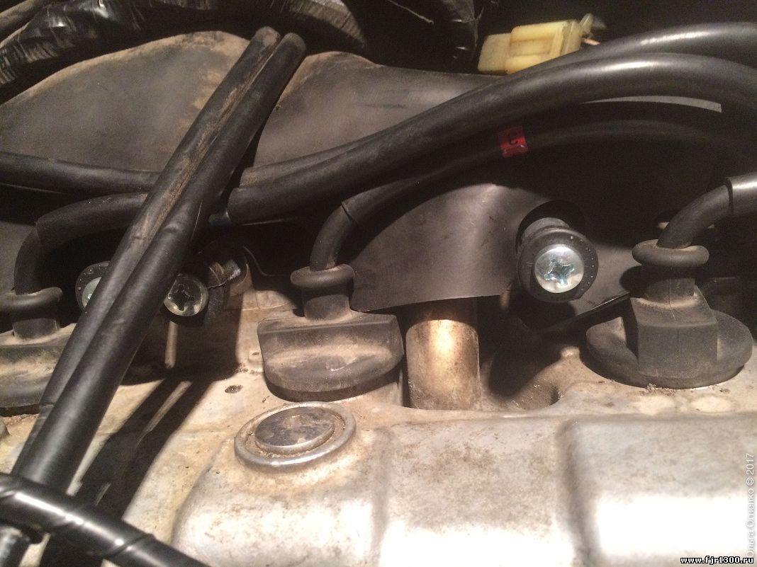

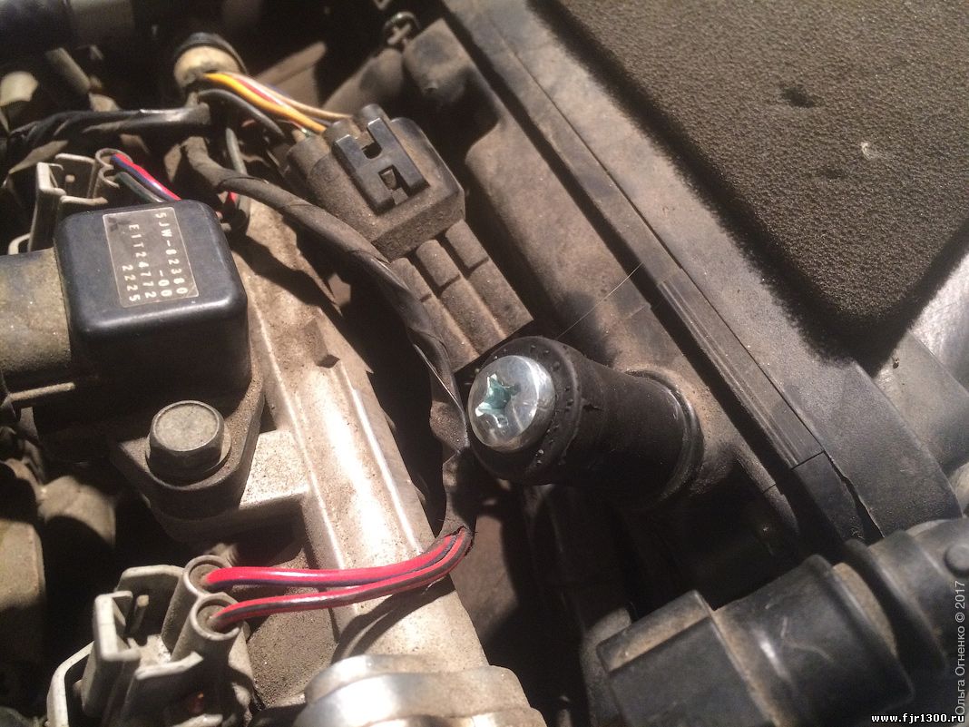

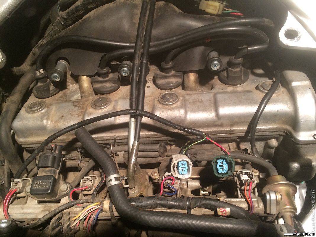

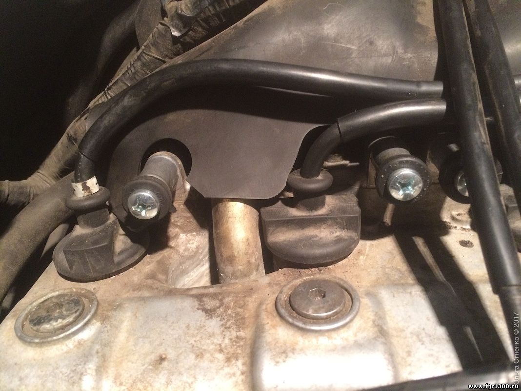

Система подачи воздуха в выхлопной коллектор,управляется электроклапаном,по сигналам от ЭБУ двигателя.В крышке головки стоит четыре выпускных лепестковых клапана,со временем они обрастают нагаром,и пропускают отработавшие газы во впускной тракт.Выкидываем всё систему,патрубки в головке и воздухофильтре глушим.Для глушения патрубков в головке хорошо подходят резиновые заглушки от автомагнитол типа Пионер,одеваются на заднюю центральную шпильку,у установщиков автомузыки их полно,на воздухофильтр резиновая заглушка от набора головок.Думаю всем стоит эту систему удалить,количество грязи на дросселях уменьшится в разы,соответственно надёжность системы прогрева и холостого хода тоже.$IMAGE1$
