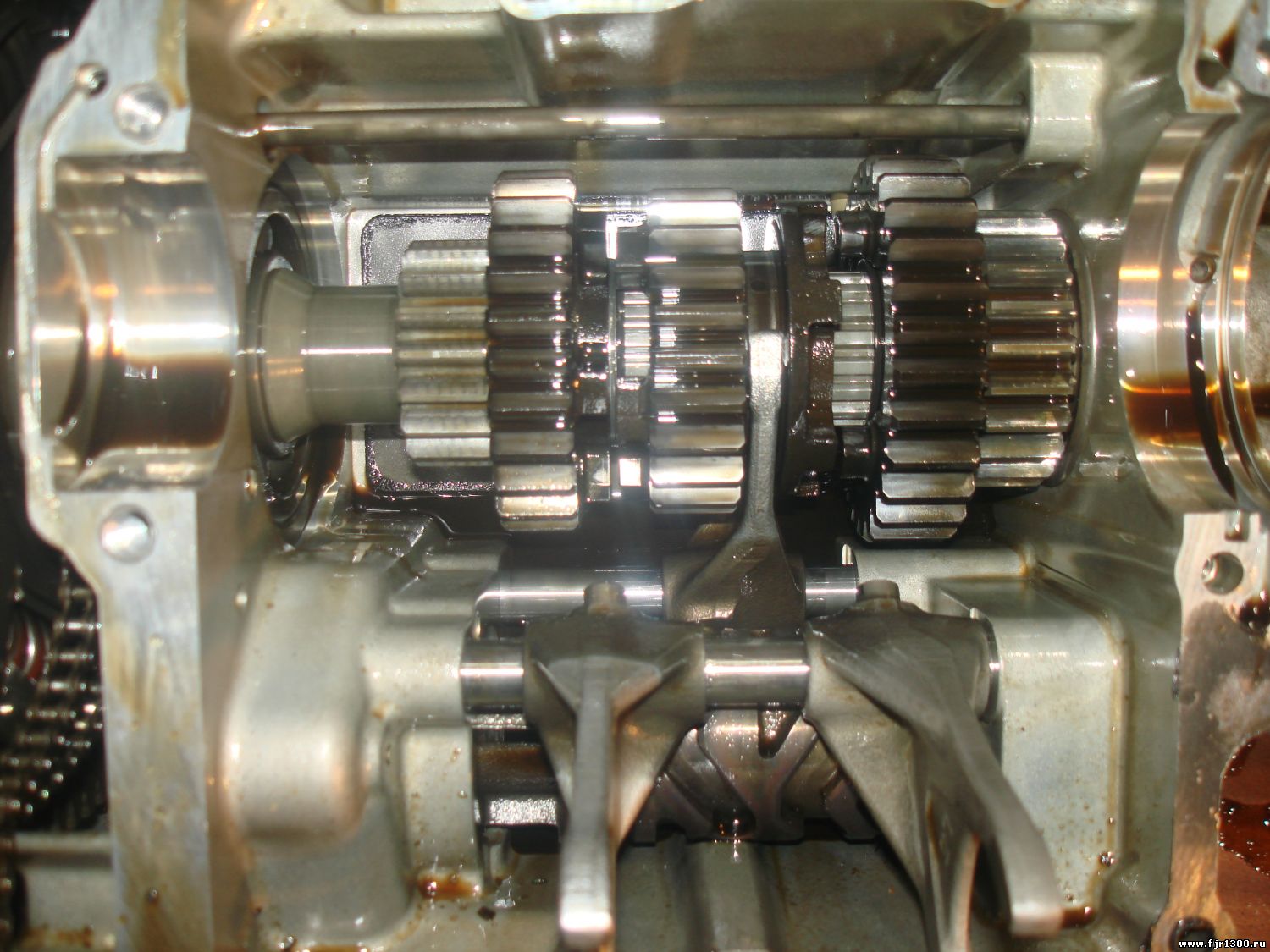

КАКИЕ ШЕСТЕРНИ 2 ПЕРЕДАЧИ скинте пожалуйста мануал
Прикрепления: 4919015.jpg (162.8 Kb)

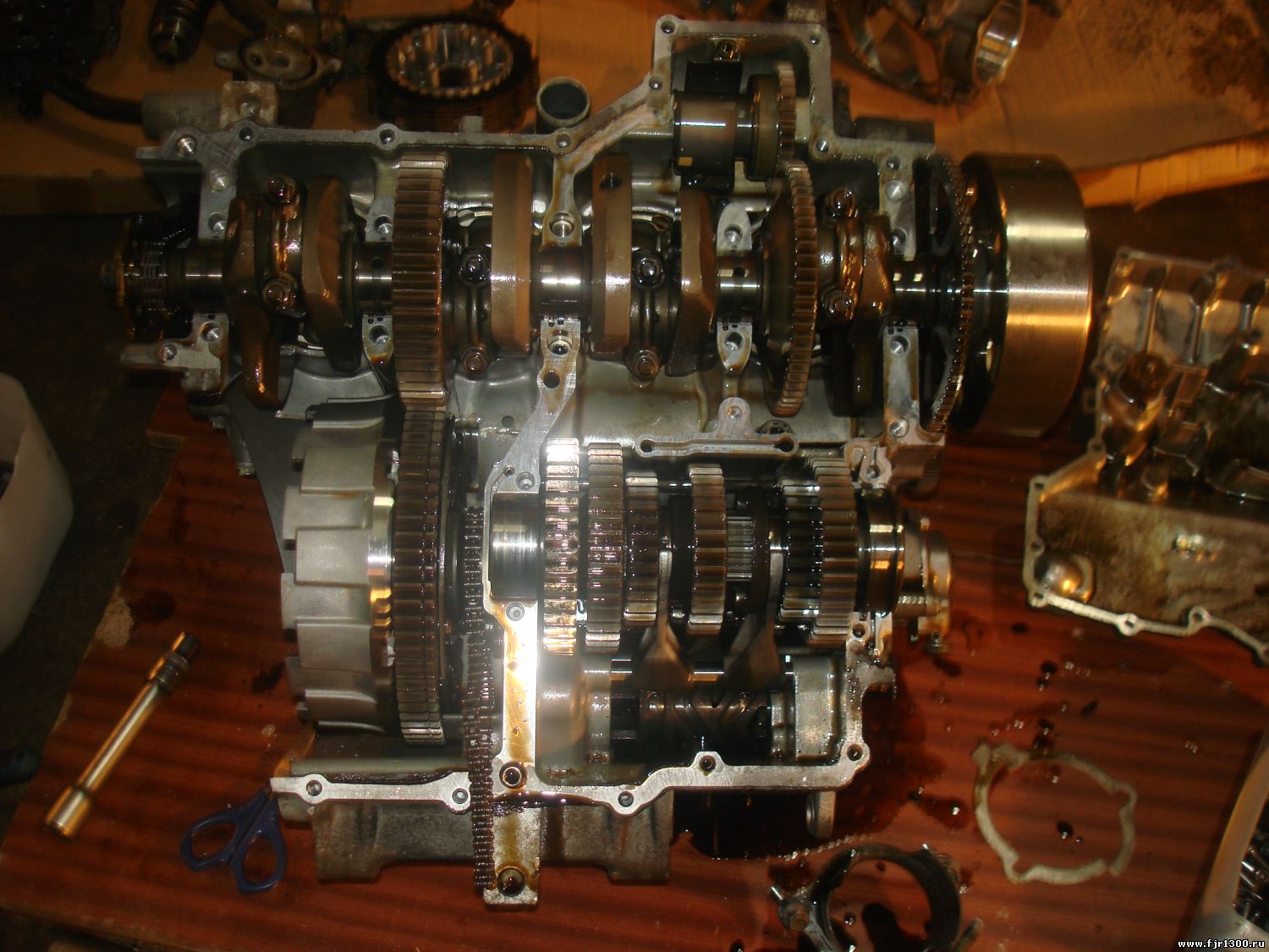

Cнял мотор все разобрал возникли вопросы кто поможет заранее благодарен весь процес запечетлен
Прикрепления: 6276560.jpg (170.7 Kb)

ZloijabДата: Среда, 28.01.2015, 14:43 | Сообщение # 82
Спрашивай что угодно. че за вопросы у тебя?
ZloijabДата: Среда, 28.01.2015, 14:49 | Сообщение # 83
На твоей фотке шестерни 2й передачи крайние справа на обоих валах
скобарьДата: Среда, 28.01.2015, 22:57 | Сообщение # 84
Сообщений: 11
спасибо понял по выработке подскажите моменты затяжки резьб при сборке двигла и какие нужно соблюсти метки заранее благодарен
олег
ZloijabДата: Четверг, 29.01.2015, 01:24 | Сообщение # 85
С моментами в мануале посмотри я пока не имею доступа к компу. Там и моменты и схема затяжки. Надо совместить метки верхнего вибровала когда корзину монтировать будешь. А так же если снимал колено то и метки нижнего вибровала. Часть болтов на резьбовой клей сажается такие как крепеж маслонасоса... Тоже в мануале об этом все есть. По Выработке кулачки бокового зацепа не должны быть скруглены на торцах.
ZloijabДата: Четверг, 29.01.2015, 01:31 | Сообщение # 86
Картер не везде прамазывается герметиком. Если есть Возможность купи анаэробный гермет .то что выдавит При стяжке не затвердеет внутри картера, а вымоется с первой сменой масла. Коленвал полей маслом в местах коренных опор.
МотоГадДата: Четверг, 29.01.2015, 08:36 | Сообщение # 87
Балансирного вала....
ZloijabДата: Четверг, 29.01.2015, 11:14 | Сообщение # 88
Борьба за великий русский язык)ещё глухие отверстия должны быть без остатков масла на дне это очень важно
скобарьДата: Четверг, 29.01.2015, 13:01 | Сообщение # 89
Сообщений: 11
про глухие отверстия без масла понял, аэробный герметик заказал, колено не снимал , скинте мануал плиз или дате ссылку почта slonic733@mail.ru готов оплатить в разумных пределах, метки и моменты затяжки остаются актуальны. заранее благодарен за оказываемое содействие. всем удачи
олег
ZloijabДата: Четверг, 29.01.2015, 13:17 | Сообщение # 90
Постараюсь вечерком на почту скинуть тебе мануал.
