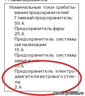

FishmanДата: Суббота, 03.06.2017, 17:49 | Сообщение # 84
wink
Прикрепления: 5066764.jpg (26.1 Kb)
электроникДата: Суббота, 03.06.2017, 18:09 | Сообщение # 85
Fishman, Ну поставь на 2 А,попробуй подними на скорости.По схеме 2 А на цепи зажигания,управляющая цепь,а вот силовая цепь 10 А backup fuse,по ней питается мотор стеклоподъёмника,часы,одометр.Ведь когда отключаешь зажигание,стекло само опускается,значит питается от постоянного backup плюса.
FishmanДата: Суббота, 03.06.2017, 18:18 | Сообщение # 86
электроник, Роман да я жешь не спорю.
shabash спросил я ответил.
2А стоял 3 сезона пока я туда не залез. теперь стоит 5 А.
А ток я точно мерял правда на стоячем(на ходу как то не удобно smile ) родная схема показывала 1.8 четко. сборная не четко показывает то 2.8 то 3 вот и поставил 5.
электроникДата: Суббота, 03.06.2017, 18:26 | Сообщение # 87
Fishman, Силовой 10 А backup fuse.
