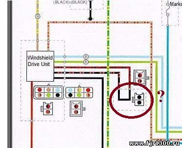

FishmanДата: Воскресенье, 02.04.2017, 10:47 | Сообщение # 66
электроник, нашел под баком есть 6-к-й разъем туда приходит, но куда уходит не нашел. бросил доп + через предохр. с АКБ. (проблема не в отсутствии +12в а в том что под нагрузкой он падает, поэтому поиск и затруднен)
Хрен поймешь в этой схеме как это авто опускание работает.
Забил.  Работает без автомата  и ладно.
но так и не понял что за 2-х-я колодка с красночерными проводами возле подъемника.
постоянно показывает коротыш.
Прикрепления: 5356611.jpg (26.5 Kb)
Сообщение отредактировал Fishman - Воскресенье, 02.04.2017, 10:49

shabash, это чего за синее?

Сообщений: 217
Провода к фишке красный с черной полоской второй зеленый Толи голубой не понятный цвет.
sergis25Дата: Воскресенье, 02.04.2017, 13:00 | Сообщение # 69
Сообщений: 54
Цитата Fishman ()
но так и не понял что за 2-х-я колодка с красночерными проводами возле подъемника.постоянно показывает коротыш.
Если фишка с перемычкой, то она и отвечает за авто опускание, я у себя ее снял и стекло перестало опускаться.
raider1300Дата: Воскресенье, 02.04.2017, 15:05 | Сообщение # 70
shabash, Это теплые ручки.
электроникДата: Воскресенье, 02.04.2017, 15:07 | Сообщение # 71
shabash, Фишка регулятора подогрева руля.
электроникДата: Воскресенье, 02.04.2017, 15:10 | Сообщение # 72
Fishman, Тебе пишу русским языком,лампа 55 вт,один конец на массу,другой на иголку,втыкаешь в провод,где уже не горит,обрыв-неконтакт.Двухконтактная фишка - автоопускание.
shabashДата: Воскресенье, 02.04.2017, 17:52 | Сообщение # 73
Сообщений: 217
Спасибо. В моём случае она мне ненужна предыдущий хозяин заменил регулятор на нештатный и пустил от АКБ.
