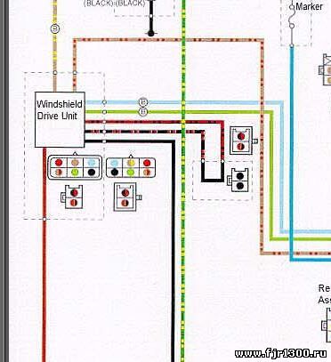

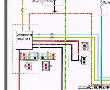

FishmanДата: Четверг, 30.03.2017, 18:11 | Сообщение # 42
Электроник, снял-разобрал стеклоподьемник.  В результате моторчик заработал.
Но чёрный блок с концевиками подьема и опуска чудит.  Верхний концевик нормально.
А нижний работает так: при опуске до конца (концевик нажат) останавливается, а Верх стекло уже не поднимается -что бы пошло вверх надо отпустить концевик.
И при выключении ключа зажигания автовозврата нет.
повторение истории http://www.fjr1300.ru/forum/14-499-1
Подскажи что еще проверить у блока и как ?
Что вообще интересно внутри этого залитого блока.?

ДмитрийДата: Четверг, 30.03.2017, 18:53 | Сообщение # 43
Похоже, "чёрный блок" не защищён никакими предохранителями и "вылетает" на раз-два-три, вскрыть его у меня не получилось, это монолит, релюшки там присутствуют, но понял я это по "срезу" лобзиком. "Расковырять" тоже не получится, там чего-то покруче эпоксидки.
FishmanДата: Четверг, 30.03.2017, 19:05 | Сообщение # 44
Дмитрий, посмотрел твои старания.  Как ты концевики сделал?
Роман,  Почитал внимательно предыдущую историю и посмотрел твою схему(с транзисторами). в принцыпе заменить релюшками нет проблем. Только с концевиками придеться заморочится
и как более корректно удалить черный блок?
Вообще конечно хотелось бы узнать почему так случилось? Может дело не блоке?
