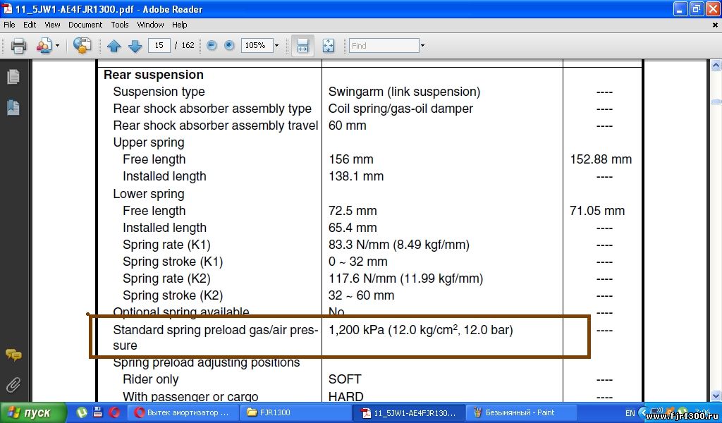

					| Skino | Дата: Среда, 31.05.2017, 02:43 | Сообщение # 297 |  |  Сержант Группа: Проверенные Сообщений: 36 Статус: Offline | Привет всем господа! Хочу радостью или просто поделиться информацией. Нашел фирму, на заказ делают амортизаторы, восстанавливают старые и так далее, всё по тюнингу, настройки амортизаторов. Отдал свой амортизатор им на ремонт, сделали, проверили на каком-то стенде, в общем всё работает идеально и у нас они не газо- масленные.
 Газа там нет, и не было. Давление создаётся из-за воздушной прослойки, которая сжимается при работе, компенсируя объём вытесняемый штоком. Называется этот вид амортизатора Emulsion.
 Цена вопроса 5000 тр.
					| emiv | Дата: Среда, 31.05.2017, 03:07 | Сообщение # 298 |  |  Генерал-майор Группа: Проверенные Сообщений: 306 Статус: Offline | Простите, но вас обманули. Вот картинка из мануала, надеюсь перевода не надо:
 2003 ABS
 Сообщение отредактировал emiv - Среда, 31.05.2017, 03:08 |  |  |  |  |
					| Skino | Дата: Среда, 31.05.2017, 09:13 | Сообщение # 299 |  |  Сержант Группа: Проверенные Сообщений: 36 Статус: Offline | Ну жаль, что обманули, ну амортизатор же работает |  |  |  |  |
