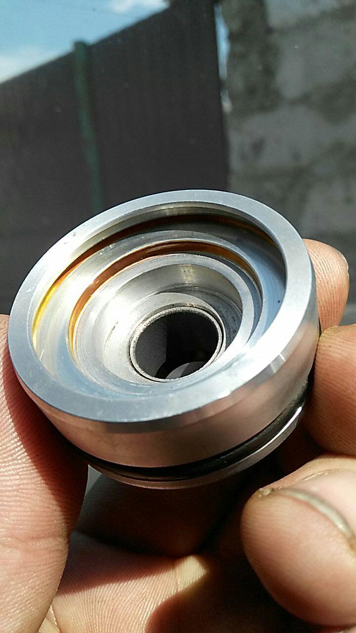

Делюсь своей историей:
Начал активно подтекать аморт. Поведение FJRа сильно ухудшилось. Снимаю. Разбираю аморт. Внутри масла было грамм 50. Мою всё и ищу проблему. Манжет целый. Колечко целое. Хммм. Втулка тефлоновая в кашу!! Ищу картридж. Нахожу по размеру All Balls 37-1116. Внешне заметно отличается. но как бы в целом то пофиг. Это ньюансы. В Красноярске нет его. А начинаю бегать как в попу ужаленный и нахожу человека нужного. Отдаю картридж. Узнаю от него много нового о амортах. На следующий день забираю картридж с переставленной втулкой от другой заготовки. На радостях лечу к моту собирать. Всё прошло удачно. Мот на ходу аморт сухой со старыми резинками. Постиг дзен кароч. Такое ощущение что последние 2 года, а может и больше, я ездил без аморта. Сейчас всё замечательно. Могу подсказать как оживить амморт в телефонном режиме. Обращайтесь. Я счастлив. Ремонт мне обошелся в 600р. 895097шесть6три7пять. Телеграмм и вайбер имеются. thumb

вообщем картина такая -перебранный мною аморт умер снова -отходив при этом где-то 10 тык-причина -та-же -уплотнительное кольцо как-бы сточено с двух сторон -в прошлом моём фото кольцо аж перекрутило -ныне нет -просто обточило сделав из его лафет -в чём причина -хз--перебрал с заменой оного -всё вернулось в норму ---да насчёт тефлоновой втулки -в моём случае оная отсутствует
