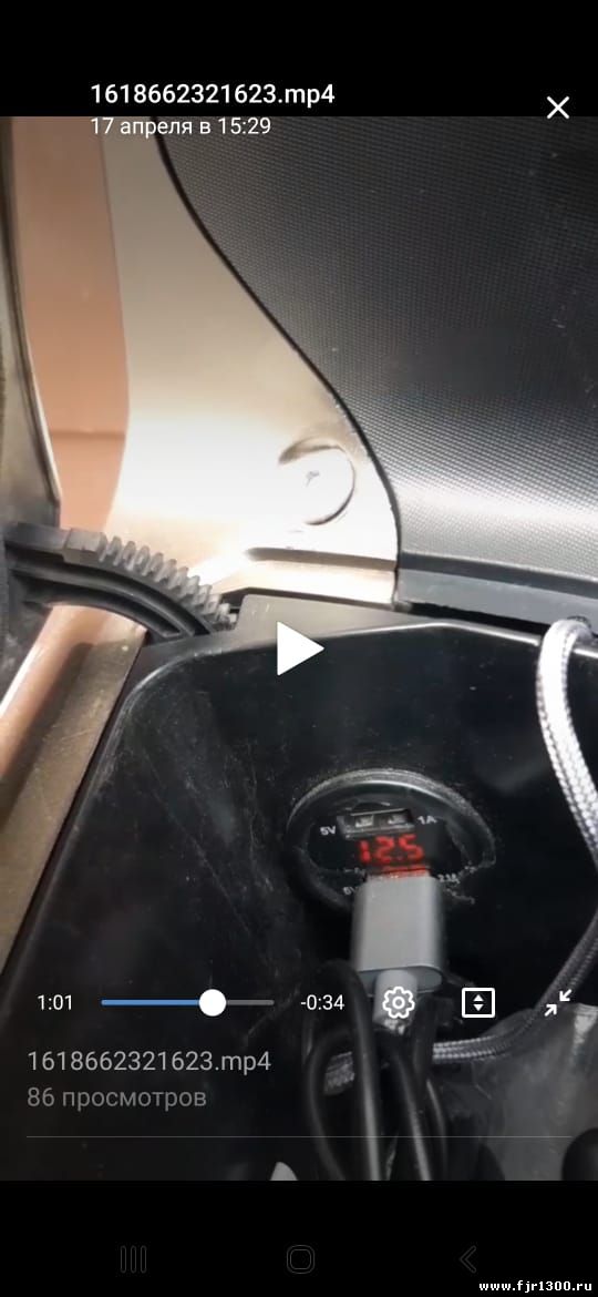

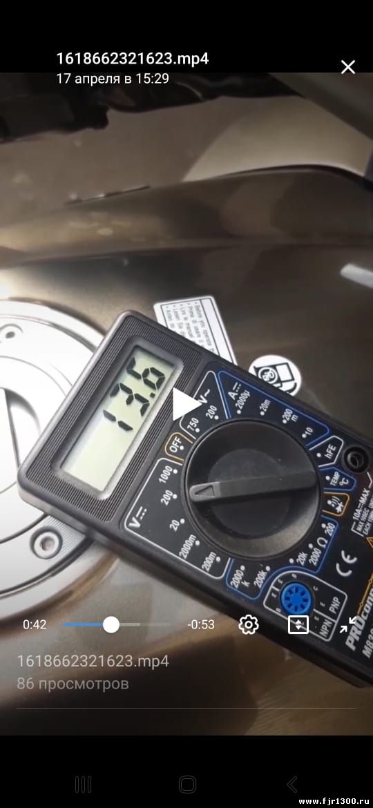

В штатной розетке мерить не имеет смысла, там нппряжение показывает не корректно, ниже чем на самом деле примерно на 1 вольт.
goosДата: Вторник, 20.04.2021, 23:16 | Сообщение # 441
Сообщений: 656
Вот тестером с акума
Прикрепления: 9962590.jpg (65.7 Kb)
Сообщение отредактировал goos - Вторник, 20.04.2021, 23:20
goosДата: Вторник, 20.04.2021, 23:20 | Сообщение # 442
Сообщений: 656
А вот в тоже время и на том же ХХ на штатной розетке
