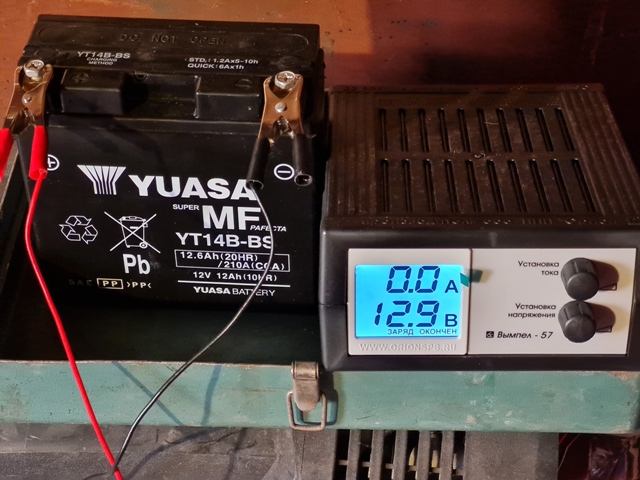

Кстати зарядил после глубокого разряда новый аккум (напряжение было 7в!!!). Заряжал малым током 0,7 а  при напряжении заряда 14,5 в в общей сложности около 14 часов. Аккум зарядился до напряжения 13,2 в. После 2-х суток простоя в гараже напряжение упало до 12,9 в :
