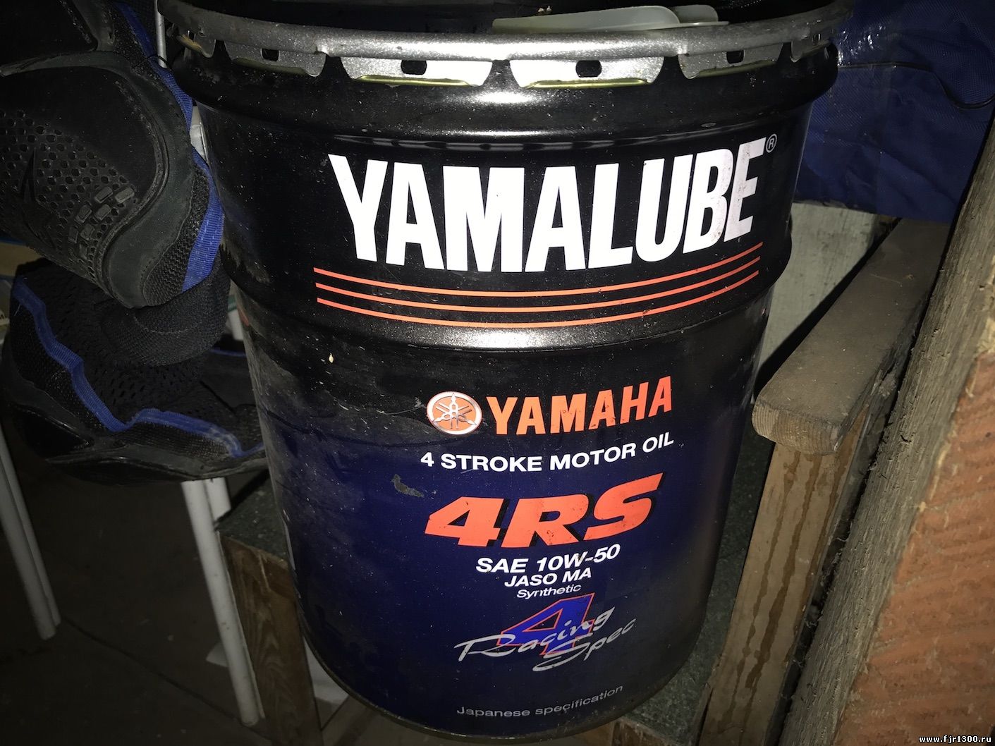

motorossДата: Вторник, 07.02.2017, 01:32 | Сообщение # 190
Сообщений: 91
Цитата МотоГад ()
А про "только оригинал", фильтра (маслянный, воздушный), все тех.жидкости так же оригинал? Нужно же быть последовательным!
  Все верно, в свои ямахи масло лью ямалюб, а антифриз ямакул или айпон, и консистентная смазка тоже ямаховская, фильтра только оригинал, стараюсь быть последовательным. yes
