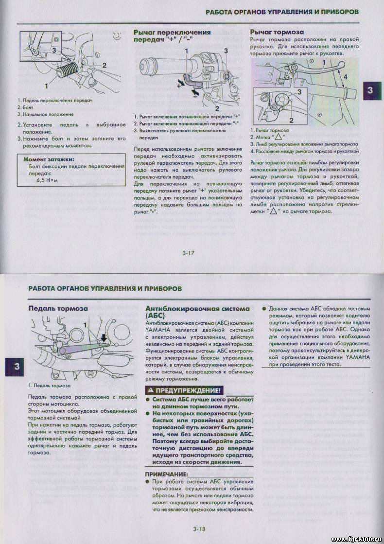

AragornДата: Понедельник, 18.03.2013, 15:34 | Сообщение # 58
Сообщений: 220
Поддержу Марвика, что комбинированная в данном мотоцикле только система заднего тормоза.
В руководстве так и написано, что при нажатии на передний рычаг тормоза срабатывают передние тормоза, а при нажатии на задний рычаг тормоза тормозит заднее колесо и притормаживает передние. Упоминание о системе UBS в руководстве не встречал. В книге рекомендуют пользоваться обоими тормозами одновременно.
Вить прокатись на мотоцикле, резко потормози передним тормоз, задний не используй, лучше лапку сними и колодки слегка разведи. Можно для контроля маркером нарисовать на заднем диски контрольные линии.
После поездки глянь задний диск - нагрелся или стерлись линии.
Прикрепления: 3007488.jpg (353.1 Kb)
MarvikДата: Понедельник, 18.03.2013, 15:56 | Сообщение # 59
Aragorn,  Приветствую тебя и тут, Андрей!!! Кочуем мы с тобой на одних и тех-же мотоциклах!!!! Конечно проверю, пока сам не увидишь, да не потрогаешь, всегда есть сомненья, но теоретически я это понял именно так wink

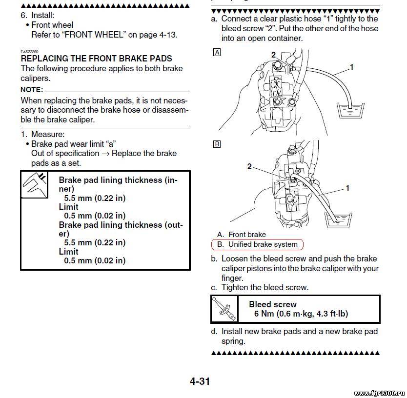

SpockerДата: Понедельник, 18.03.2013, 16:49 | Сообщение # 60
Сообщений: 178
Цитата (Aragorn)
......Упоминание о системе UBS в руководстве не встречал.....
Так, для информации. Обратите внимание на выделенный текст. Взято из сервис мануала 2006 на FJR третьего поколения.
