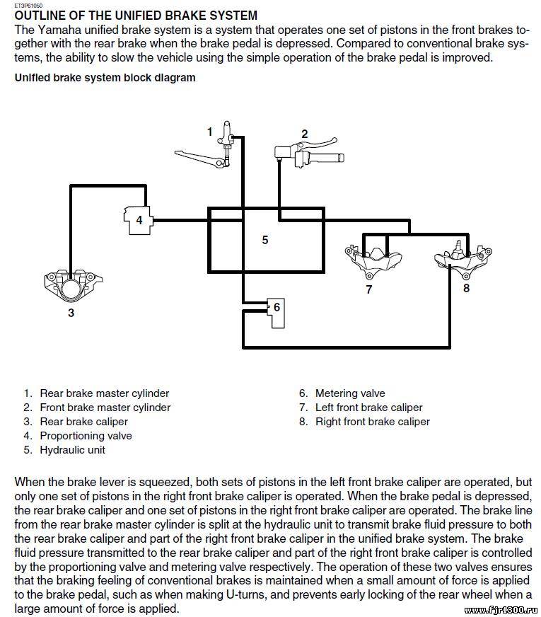

Все, сдаюсь.))))))))) Я был неправ, можете меня расстрелять. ))))))
На фотке вырезка из того же сервис мануала, описывающая работу системы UBS установленной на FJR третьего поколения. Если коротко, то написано там о том, что при нажатии на рычаг переднего тормоза работает четыре поршня левого суппорта и всего лишь верхний сет правого суппорта. При нажатии на педаль заднего тормоза, через гидроблок при использовании пропорционального и дозирующего клапанов, работает соответственно задний суппорт и нижний сет правого переднего суппорта.
Все.
Так что нет никакого подтормаживания заднего колеса при нажатии на рычаг переднего тормоза. Типа - ишь чего захотели, и АБС с вас хватит. )))))))))
А вообще, конечно же неплохо бы было модераторам перенести это полезное (как я считаю, да и многим другим надеюсь тоже) расследование в соответствующую тему.  Вот сюда http://www.fjr1300.ru/forum/10-466-1

Переведем пункт B - объединенная тормозная система.
Да верно, она объединенная, задний тормоз и две передних колодки.
Но основной передний рычаг задействует только передние тормоза, поэтому руководство по эксплуатации рекомендует использовать оба тормоза.
Конечно лучше тормозить только передним тормозом, зная что он частично подтормаживает зад, но лично мне это теперь не нужно т.к. привык работать обоими тормозами. А с АВS так вообще лафа, перестало срывать заднее в юз при перетормаживании на мокрой дороге.

......А с АВS так вообще лафа.....
Вот я и не могу понять зачем нужна эта UBS  в таком исполнении, при наличии АБС. Так маркетинговый ход Yamaha, смотрите как мы модернизировали мотоцикл в третьем поколении, комбинированную систему поставили.
Вот единственное, когда я считаю она в самом деле сможет сослужить хорошую службу, это если ошибся и слишком широко зашел в быстрый поворот. Когда необходимо скорректировать траекторию в самом повороте. Передний тормоз в этой ситуации трогать себе дороже, да и не  все имеют спортивные навыки грамотно распределять тормозные усилия, что бы не распрямить траекторию. Вот здесь такая "комбинашка" может многим сослужить хорошую службу, здесь да, полностью соглашусь.
Ладно, все это из "области теорий". Главное, что удалось найти точное описание и понимание работы системы.

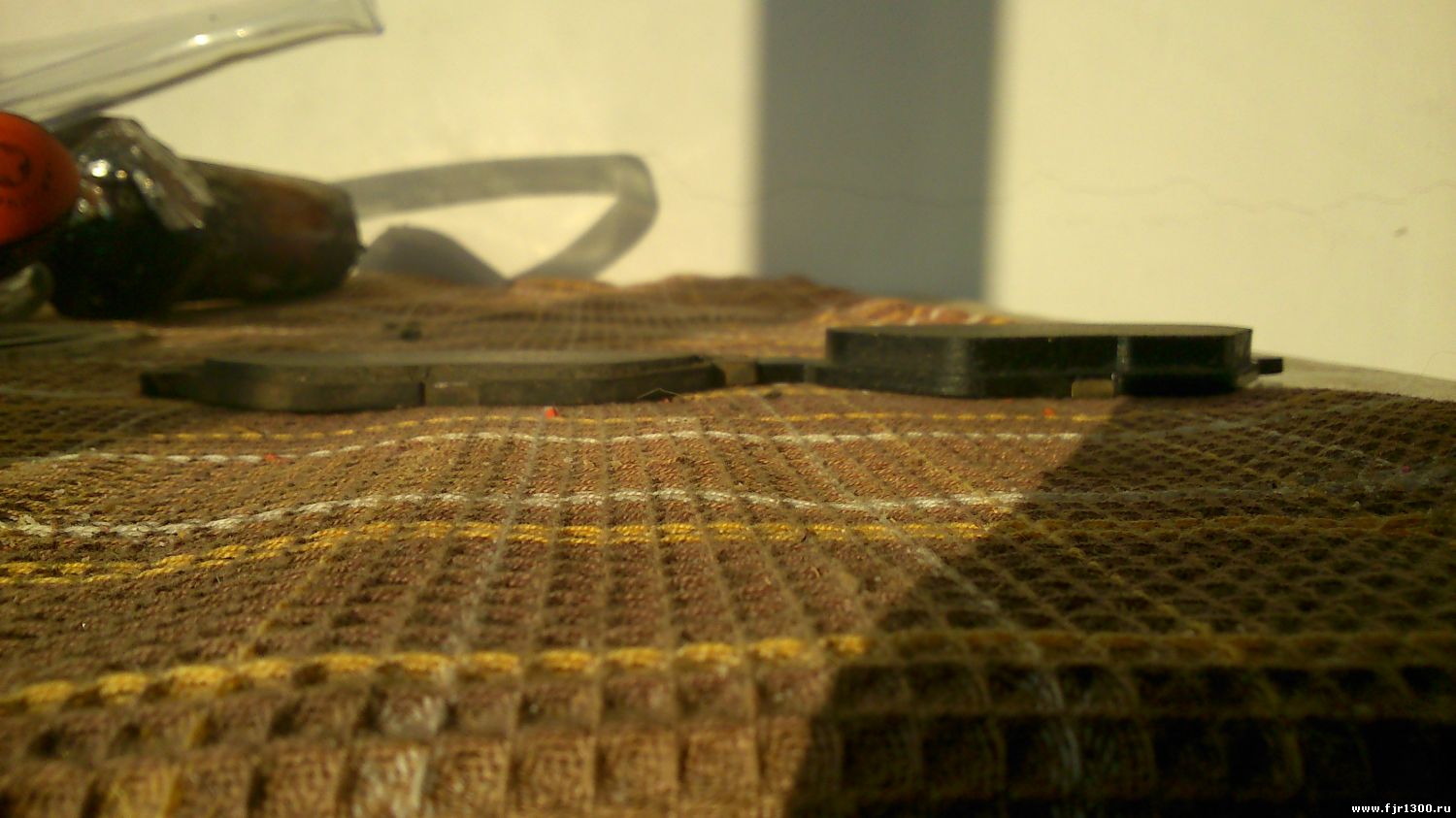

Задние колодки toyo (стоковые) отходили всего 26000 км... Грешу на залипавшую тормозную лапку, смазал её сразу как заметил, но эта пакость вылезает постепенно, наверно стёр до того как заметил. Поставил никому неизвестные, зато супердешёвые xyt (если и экспериментировать с тормозами - то с задним!) На правой колодке износ спереди оказался на полмиллиметра сильнее, почему - х.з. Надеюсь xyt хватит прокатиться в Грецию...
