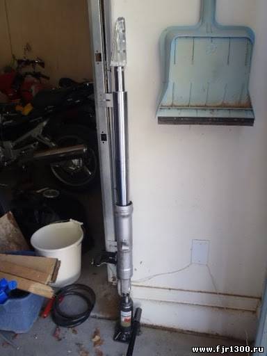

Коллеги из США вынимают сальники не разбирая вилку на две части. Они придумали выдавливать сальники дешевым маслом. См картинку.
Прикрепления: 8377035.jpg (27.5 Kb)

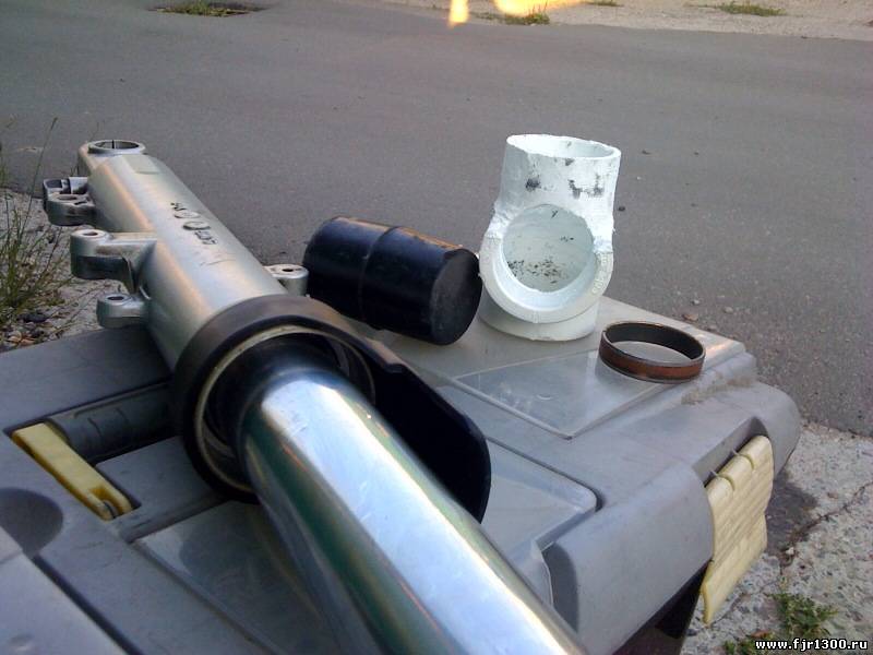

Для информации: для запрессовки верхнего кольца (bushing) и сальника в стакан вилки, я использовал полипропиленовый тройник от водопровода трубу с внут.диаметром 50мм.
Лучше конечно использовать кусок трубы, а не тройник, т.к. длинная труба позволяет удобнее работать киянкой.
Мой тройник пришлось слегка подрезать дремелем как изнутри (там был выступ) так и снаружи (чтоб входил в стакан внешний диаметр д.б. меньше 63мм).
Прикрепления: 8062040.jpg (127.5 Kb)

За океаном изобрели технологию выдавливания сальников переполняя аммортизатор маслом и сжимая его домкратом:
http://www.bes1.ucoz.ru/_fr/4/8377035.jpg

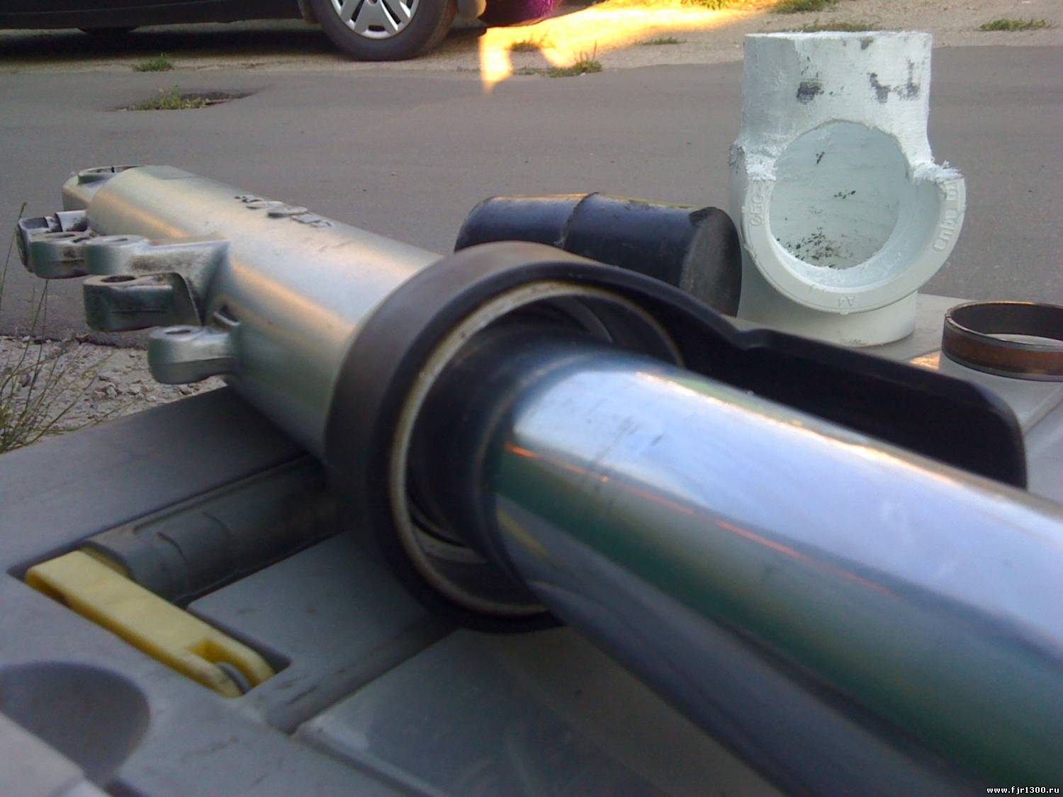

Точные размеры не помню, 48*61*11 в принципе похожи.
Способ с саморезами я не пробовал тк хотел заодно заменить втулки.
Кажется что не так просто прочно срезать саморез, учитывая что через 11мм он поверхности сальника он уткнется в алюминий (см картинку).
Прикрепления: 0259841.jpg (115.3 Kb)
