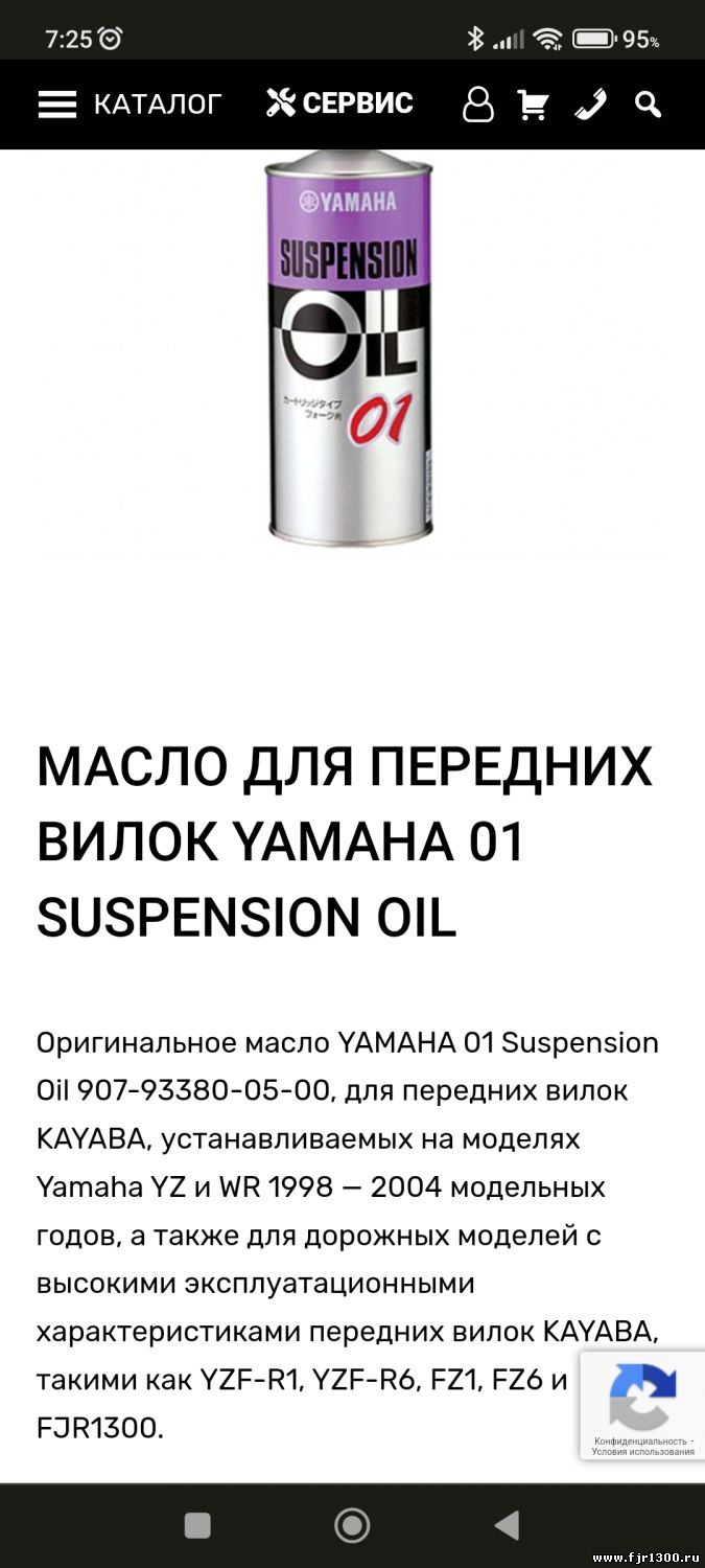

Получается Саш, это не то масло, а вот это
Прикрепления: 5634750.jpg (108.5 Kb)
kapusaleДата: Суббота, 11.06.2022, 17:16 | Сообщение # 437
Сообщений: 640
Награды: 5
Надо почитать... - да это Масло. Только там не ноль, а буква О.
kapusaleДата: Суббота, 11.06.2022, 17:17 | Сообщение # 438
Сообщений: 640
Награды: 5
Но мне нравится, как работает Вилка на 10-ке... если честно. Надо-ли туда 5?
sandorsДата: Суббота, 11.06.2022, 23:45 | Сообщение # 439
Сообщений: 106
Это ноль.
А ямаха говорит....
A zero weight (0W) oil designed to provide the optimal flow rate in Yamaha suspensions. 04 YZ and WR models as well as high-performance street models: YZF-R1, YZF-R6, FZ1, FZ6 and FJR1300.
Где-то в таблицах нашел, что вязкость того масла ~15

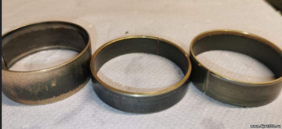

2. Вот так выглядят втулки после вытаскивания штока. (Фото 2)

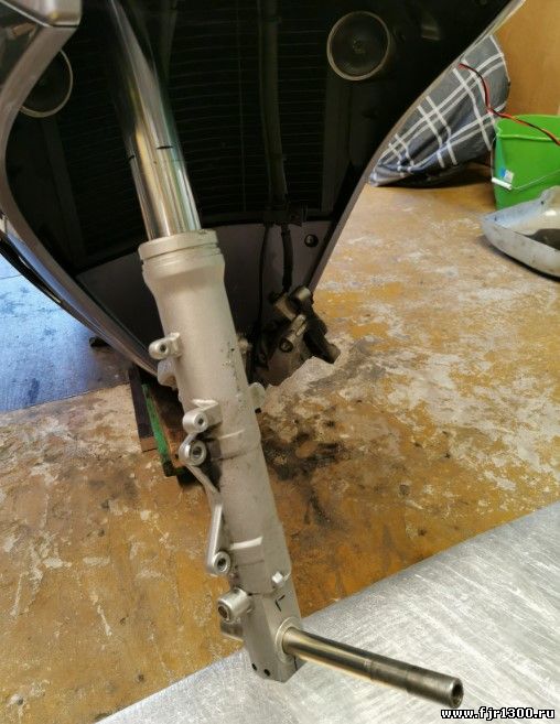

3. Состояние втулок. Нижний изношен, пробег у мотоцикла 85 тыс. км. Средняя повреждена от выбивания, верхняя цела. (фото 3)

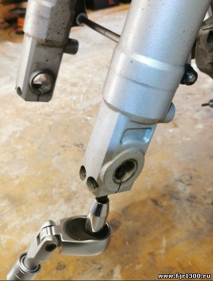

4. Это было решение для извлечения застрявшей вилки. (фото 4)
