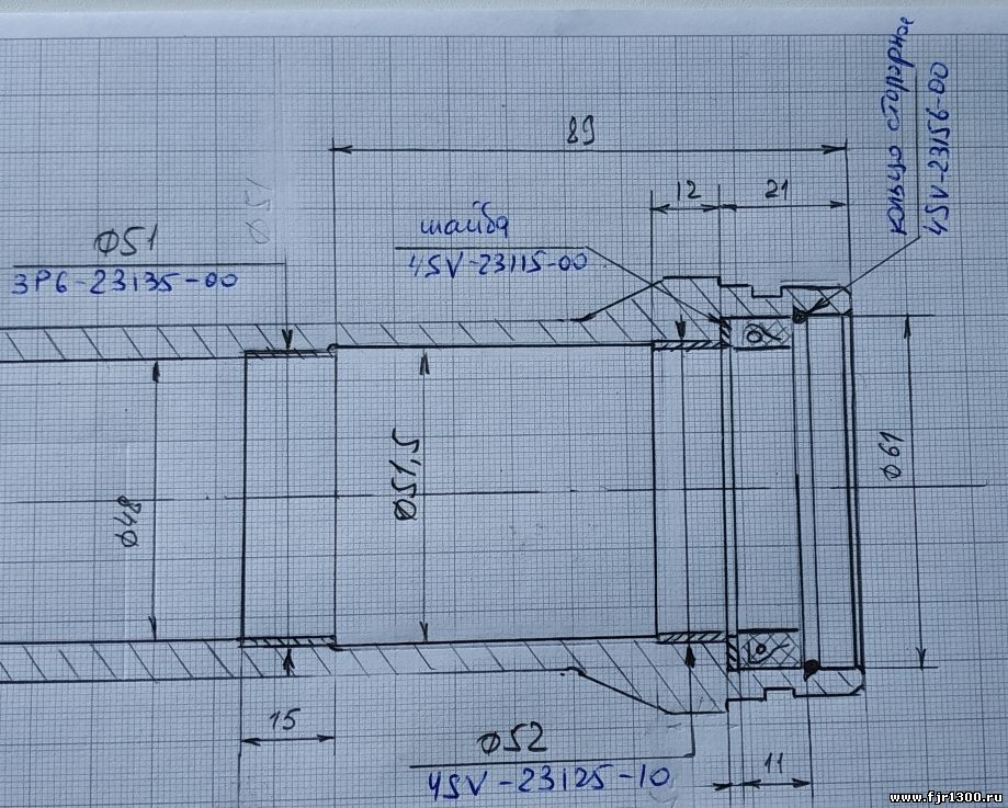

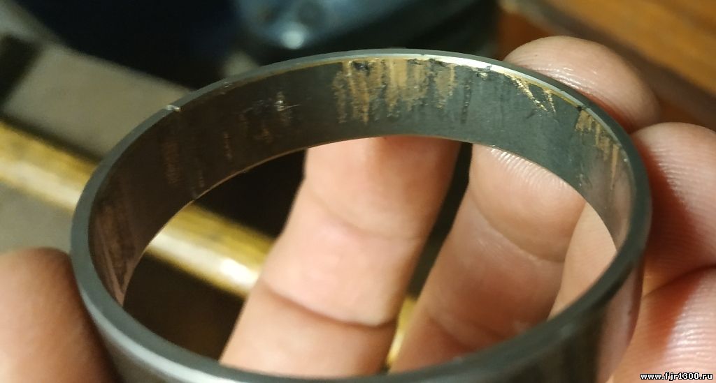

Сообщений: 45
После одного рукожопого мастера в Эстонии, где пришлось отдать в ремонт потекшую вилку. Так кольца "запрессовывал" . Оба. Я уже не говорю про гнутое кольцо под сальником, и как следствеие разбитый сальник  впер. Маслом дорогу до Минска поливал(( Хорошо , что третье кольцо живое, только естественный износ за 60000 км.  Теперь сам разбираю и разбираюсь.
Прикрепления: 6722502.jpg (52.8 Kb) · 8628409.jpg (53.2 Kb)
+375 29 3176352
Сообщение отредактировал Vladmed - Вторник, 11.06.2019, 15:23
VladmedДата: Вторник, 11.06.2019, 15:18 | Сообщение # 411
Сообщений: 45
Может кому пригодится, кто первый раз начинает . Чертеж узла амортизатора с размерами
Прикрепления: 9735511.jpg (171.5 Kb)

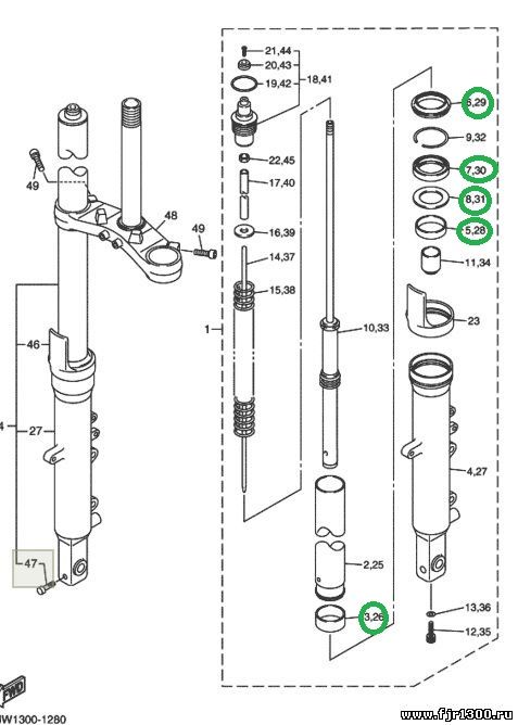

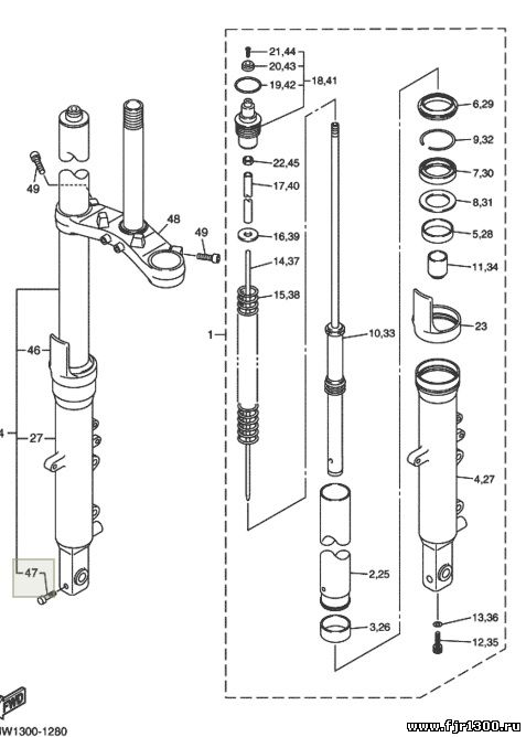

Сообщений: 29
Потекло правое перо, планирую перебрать оба. Подскажите номерки для заказа с картинки.
Прикрепления: 7778470.jpg (46.2 Kb)
ALobovДата: Воскресенье, 05.06.2022, 09:05 | Сообщение # 416
Год какой у тебя?
genosДата: Понедельник, 06.06.2022, 04:07 | Сообщение # 417
Сообщений: 29
2001
FishmanДата: Понедельник, 06.06.2022, 06:34 | Сообщение # 418
4SV-23115-00-00 GUIDE, COVER UPPER  4SV-23125-00-00 METAL, SLIDE 1  4SV-23135-00-00 METAL, SLIDE 2  4SV-23144-00-00 SEAL, DUST  4SV-23145-01-00 OIL SEAL
genosДата: Вторник, 07.06.2022, 11:43 | Сообщение # 419
Сообщений: 29
Если два пера то умножить всё это на два ?
genosДата: Вторник, 07.06.2022, 12:05 | Сообщение # 420
Сообщений: 29
Согласно номерам обвел на картинке. Ничего не забыл ? Масло какое брать ?
