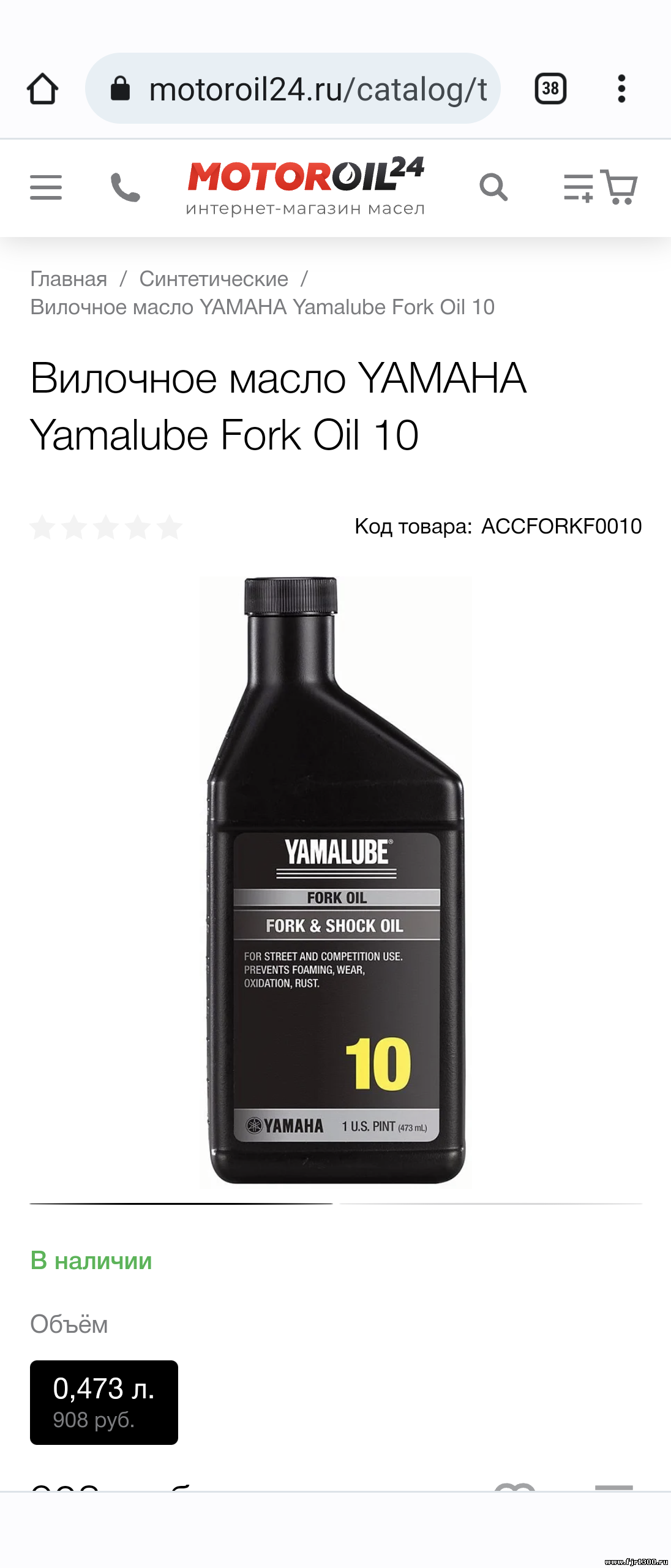

Аив мануале на 01-05 год написано yamaha 10wt. А это чио за масло? В таблице его вообще нет.

2006 год написано Suspension oil M1 или ohlins R&T43.
А в 2001 написано Yamaha fork oil 10

Вот

Сообщений: 656
Саш, ну так и есть. И если сравнить с ohlins r&t 43, то в любом случае это вязкость меньше 20, что сооиветствует практически всем маслам по sae - 5w.
