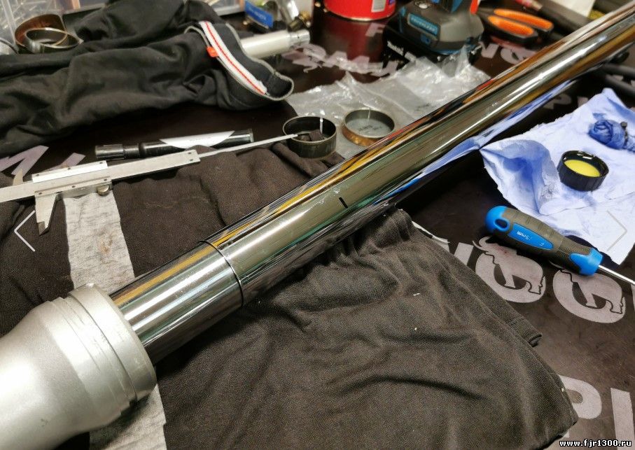

sandorsДата: Вторник, 04.10.2022, 21:27 | Сообщение # 451
Сообщений: 106

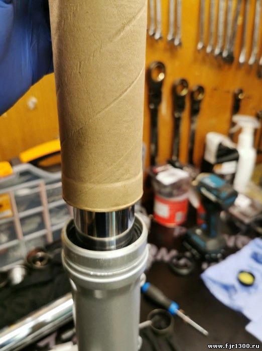

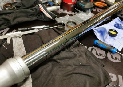

Сбор прошел очень гладко, я бы даже сказал идеально.
1. Верхние втулки забил ножкой стола. Стержень вилки входит прямо в него.
2. Прогнал сальник с картонным сердечником оберточной пленки, который идеально подходил для этой цели.
3. Нижняя втулка немного двигается на штоке, возможно в результате эксплуатации возникают стуки. Видео Здесь.
Прикрепления: 5128900.jpg (134.6 Kb) · 8948202.jpg (54.1 Kb)

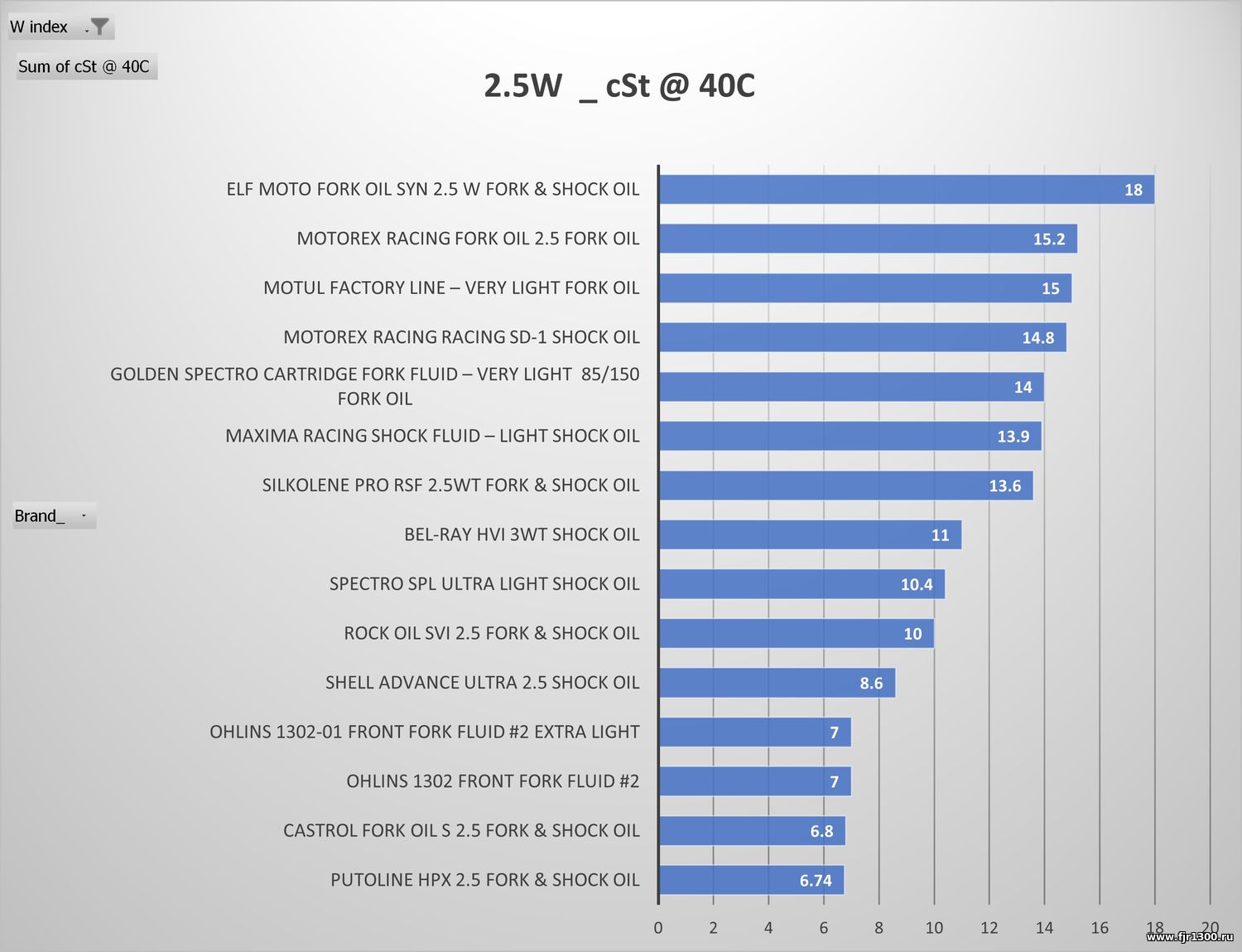

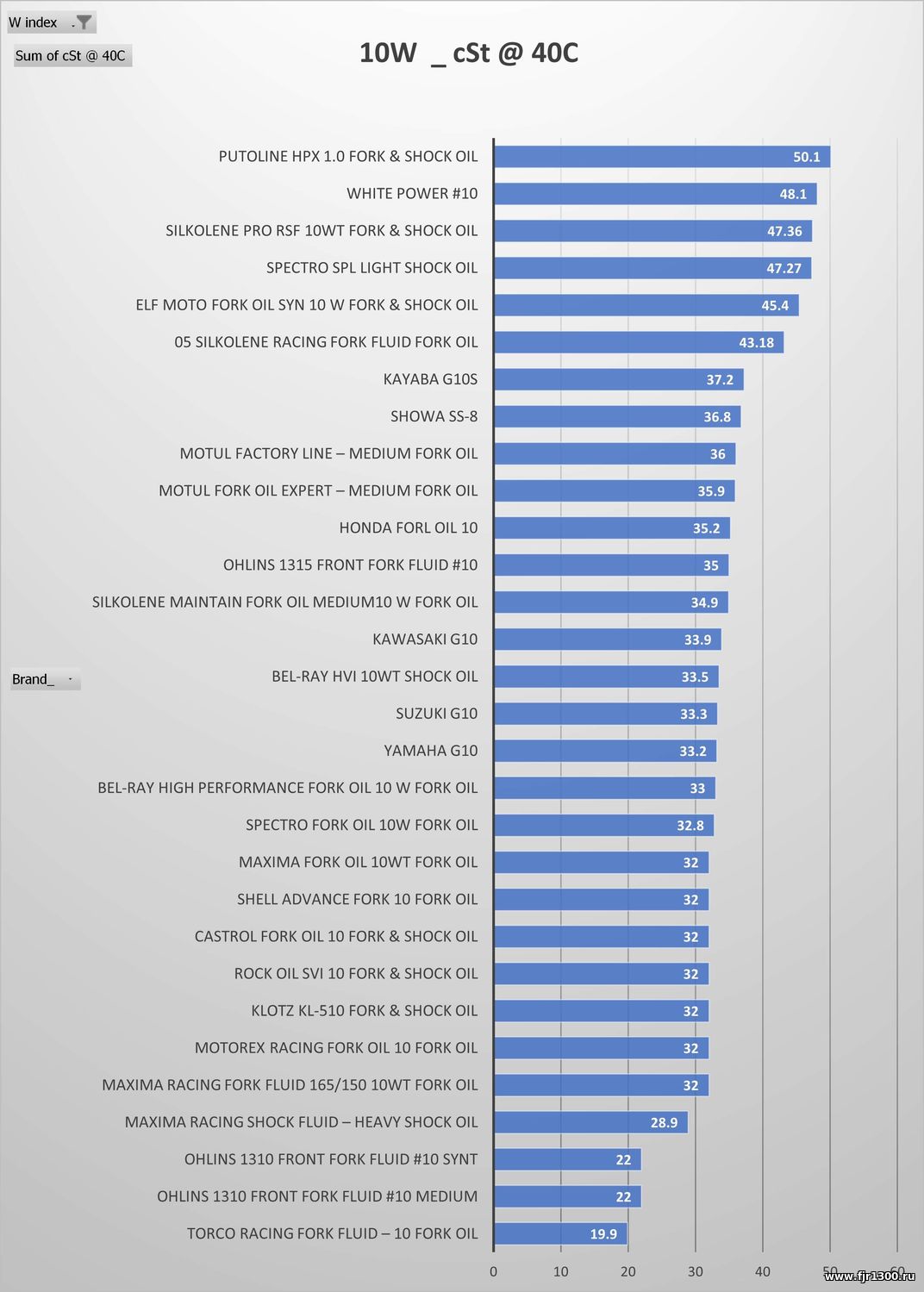

sandorsДата: Воскресенье, 01.10.2023, 10:52 | Сообщение # 452
Сообщений: 106

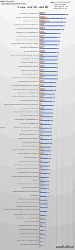

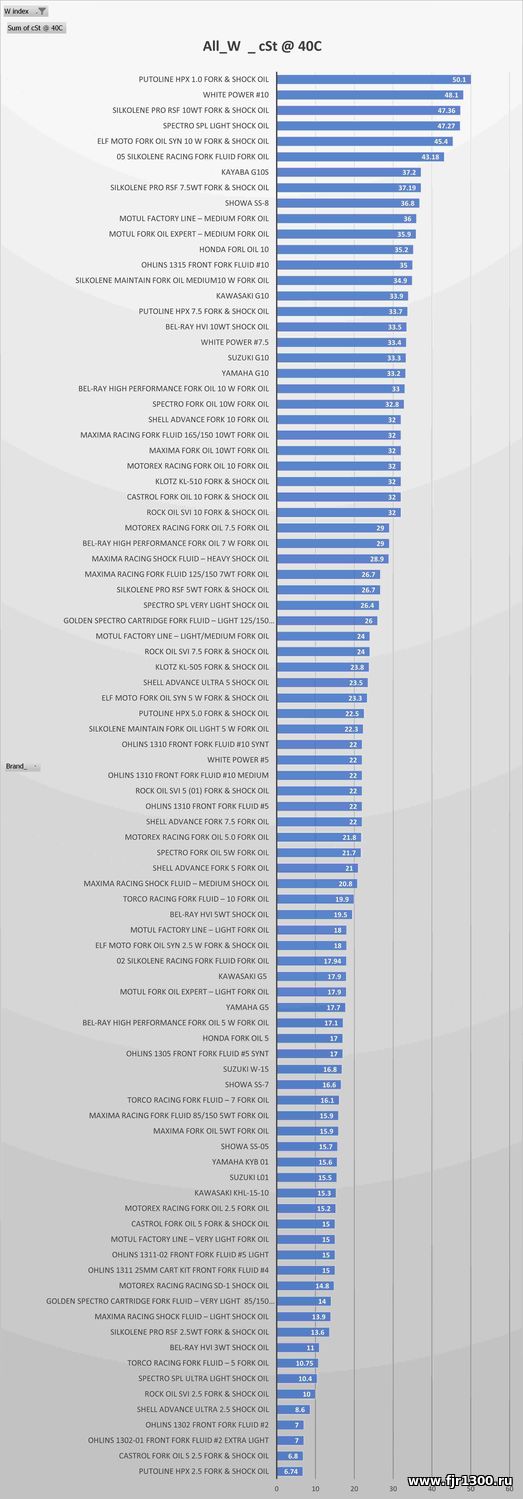

Цитата sandors ()
1. Никогда не углублялся в это, обычно выбирал масло по числу W. Случайно наткнулся на один пост на форуме и когда немного углубился понял, что число W имеет весьма относительную связь с вязкостью масла.
Дополнение, ориентир в выборе масла для вилки...
Прикрепления: 7789932.jpg (129.0 Kb) · 3316801.jpg (128.1 Kb) · 8167198.jpg (113.3 Kb) · 3184040.jpg (148.1 Kb) · 9284423.jpg (121.4 Kb)

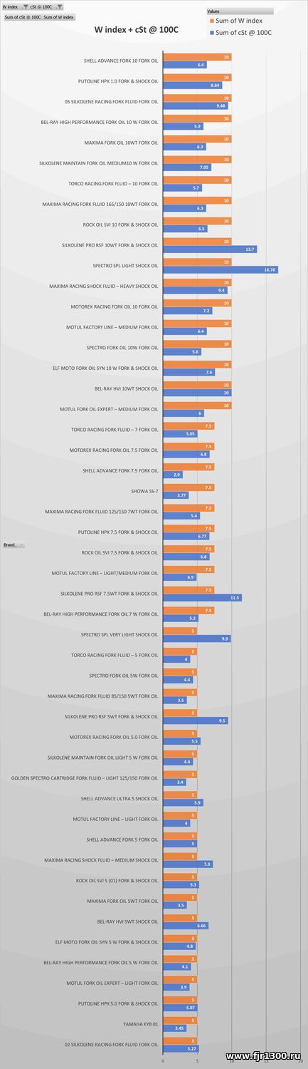

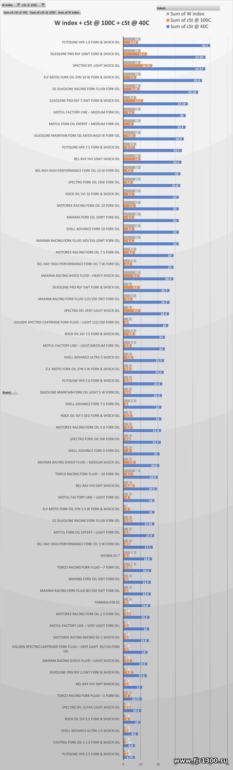

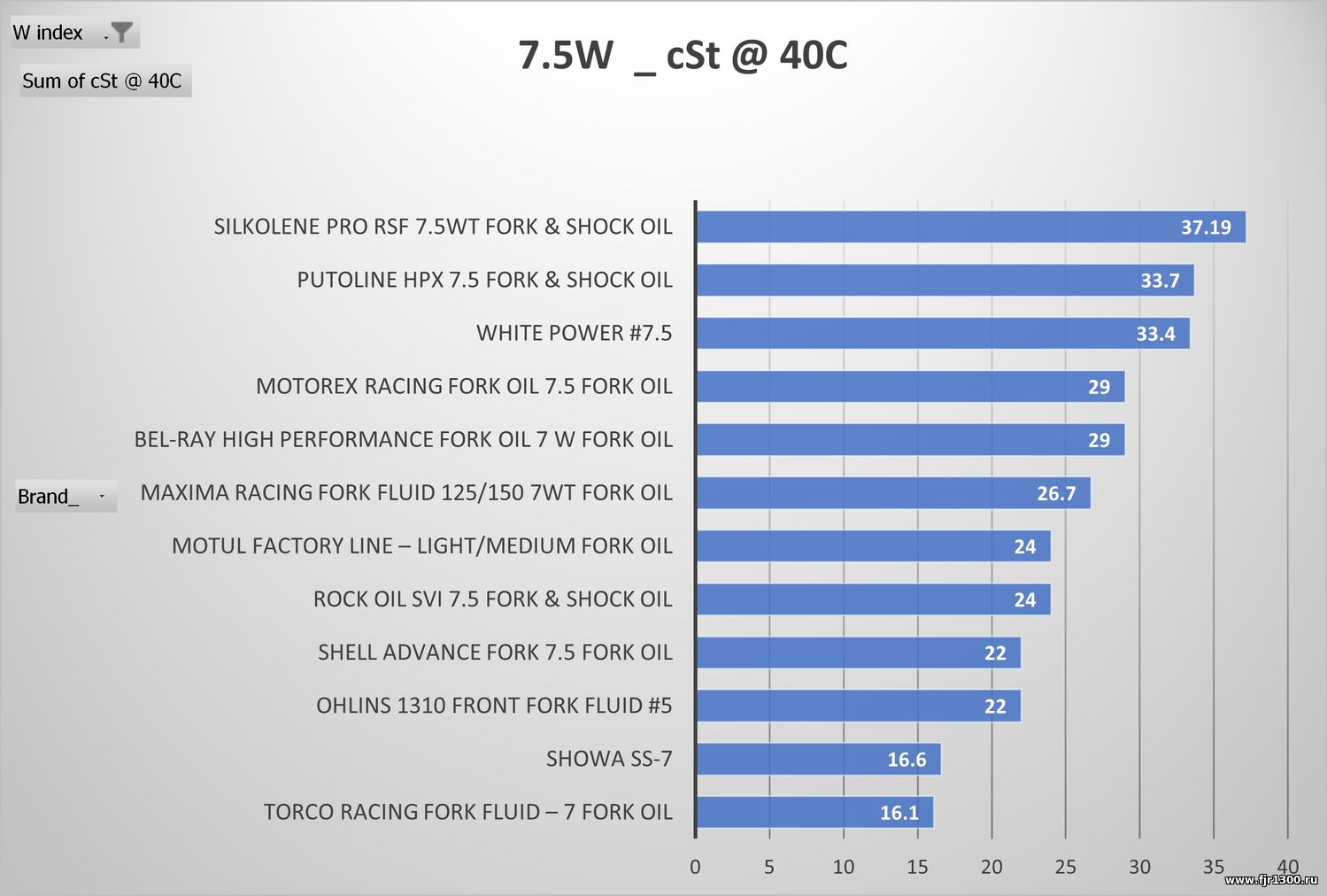

sandorsДата: Воскресенье, 01.10.2023, 11:38 | Сообщение # 453
Сообщений: 106

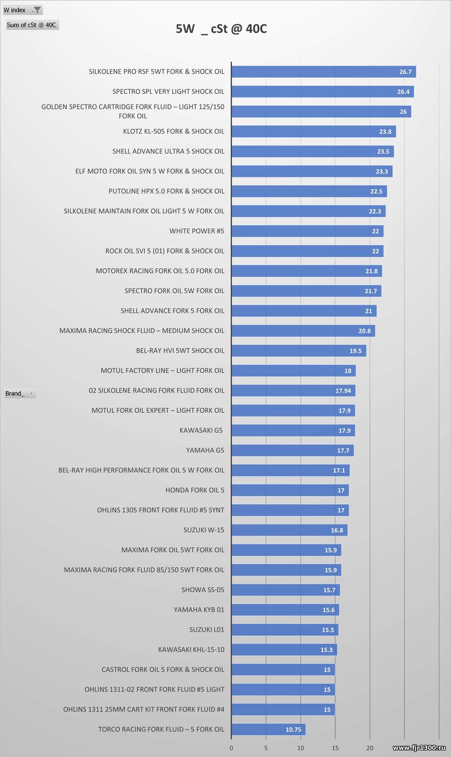

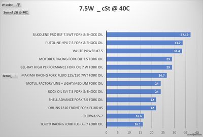

Те же данные, сравнение при 40 градусах + 100 градусах + индекс w
Прикрепления: 3735736.jpg (88.9 Kb)
sandorsДата: Воскресенье, 01.10.2023, 11:58 | Сообщение # 454
Сообщений: 106
сравнение по индексу "w" +100 градусов. Данные от 10W до 5W
Прикрепления: 5434907.jpg (74.7 Kb)

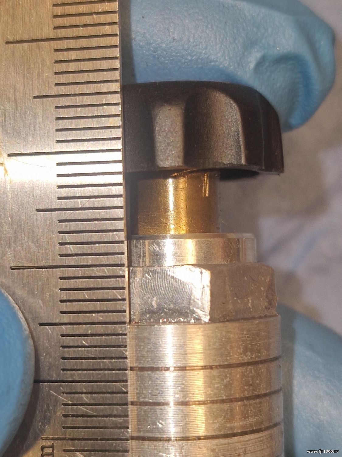

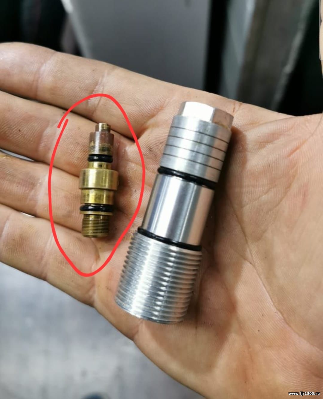

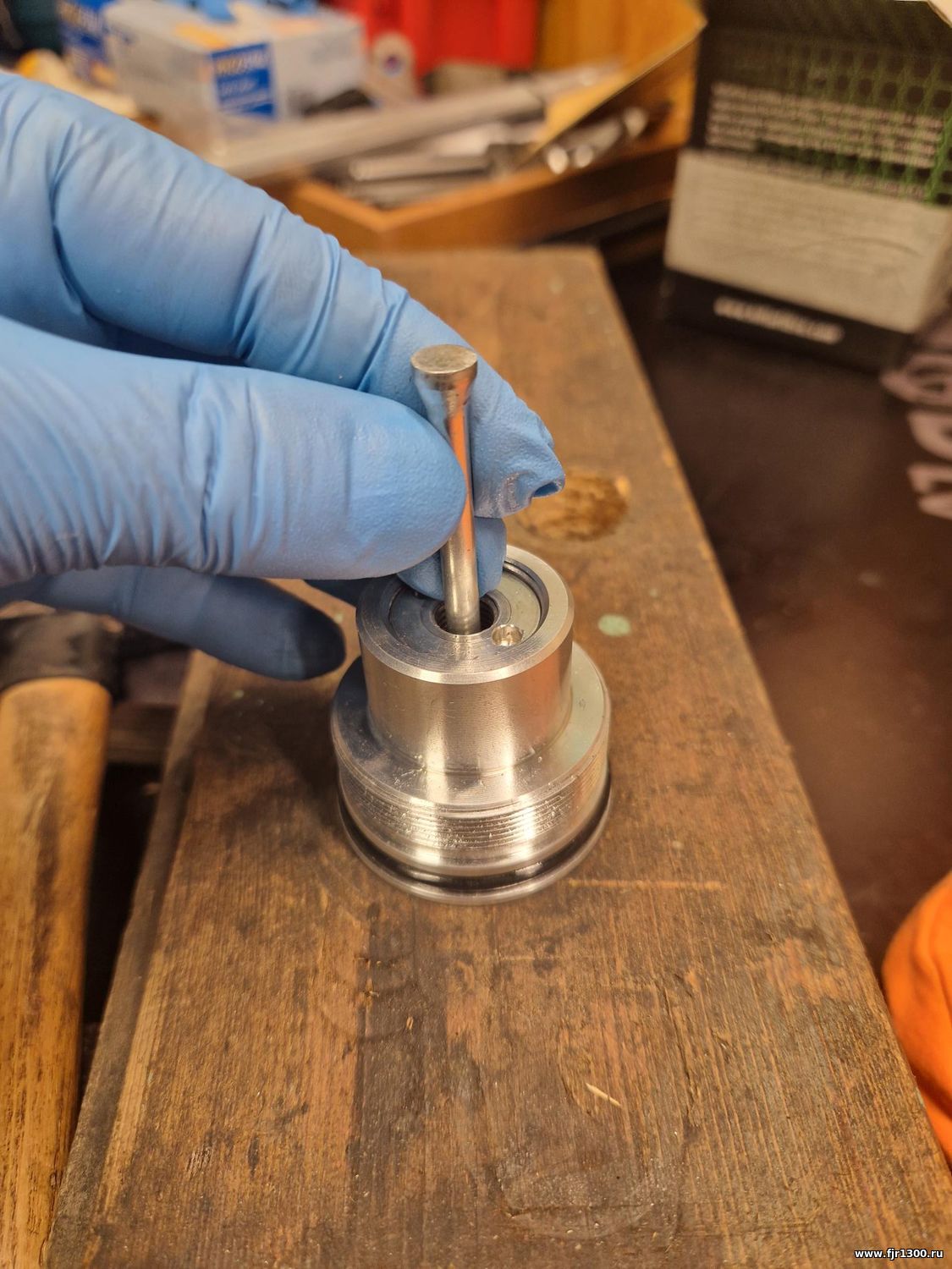

Кто-нибудь знает, как разобрать узел верхней регулировки  вилки? Как разобрать деталь, обведенную красным на картинке?
Прикрепления: 0543062.jpg (106.4 Kb)
sandorsДата: Среда, 27.11.2024, 21:28 | Сообщение # 456
Сообщений: 106
Деталь разобрал, есть нюансы.
Последовательность действий. Фото в приложении.
1. Докручиваем до конца против часовой стрелки.
2. Слегка постучите один раз с противоположной стороны.
3. Еще раз немного поверните.
4. Опять стучим, поворачиваем, стучим и т.д.
Нюансы.
1. Может случиться так, что сильно ударишь, а потом повернуть не сможешь, придется бить в обратную сторону.
2. Когда втулка вышла примерно на 2-2.5 мм, значит, резьба закончилась, в этот момент удары нужно производить очень осторожно, чтобы несорвать резбу
3. У меня одна сторона вышла очень легко, другая довольно тяжело.
4. Собрал, новые резинки и смазка.
Прикрепления: 7917723.jpg (217.6 Kb) · 1827766.jpg (239.2 Kb) · 9512952.jpg (196.3 Kb)

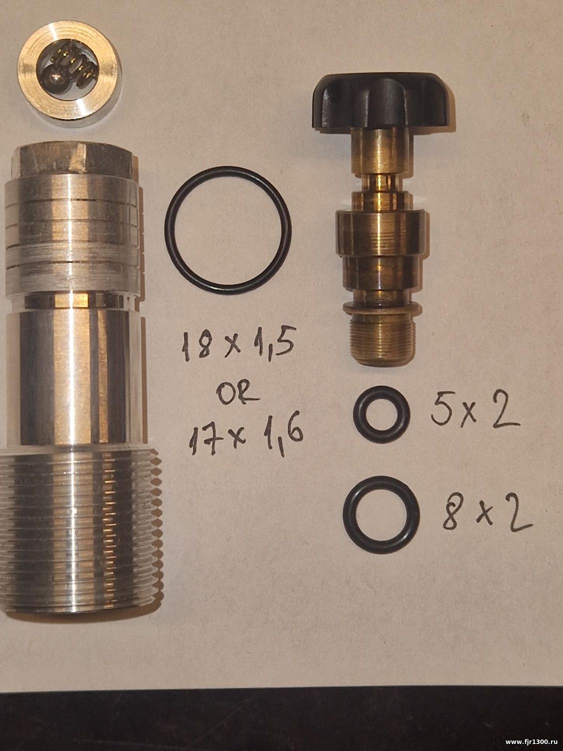

goosДата: Четверг, 28.11.2024, 07:28 | Сообщение # 457
Сообщений: 656
sandors, в личку могу прислать видео как я разбираю. За размеры резиночек отдельное спасибо!
goosДата: Четверг, 28.11.2024, 07:32 | Сообщение # 458
Сообщений: 656
sandors, не знаю как вставить видео ни сюда, ни в личку. Если надо пришли мне в личку адрес электронной почты
sandorsДата: Четверг, 28.11.2024, 16:42 | Сообщение # 459
Сообщений: 106
Я посмотрел видео. У меня тоже была такая же идея крутить, сжимая конец поршня, как ты, но я боялся, что я испорчу  его. Хотя одна сторона разошлась очень легко, думаю, вашим методом я бы ее открутил. Спасибо за видео.
