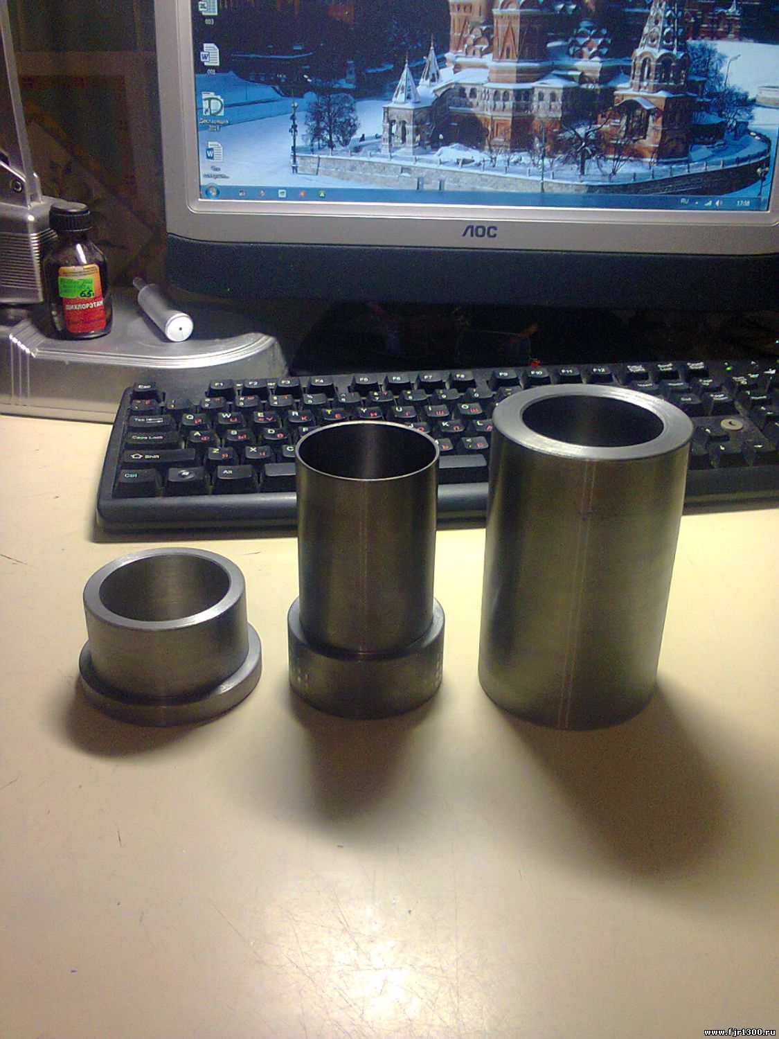

Dizel_33Дата: Пятница, 01.03.2019, 18:11 | Сообщение # 386
Сообщений: 67
Воплотили в металле по чертежам с форума:
Уже скоро...))
Прикрепления: 5193200.jpg (245.0 Kb)
ФурерДата: Пятница, 01.03.2019, 19:18 | Сообщение # 387
Сообщений: 350
А низкая втулка для какой детали?
Просто я двумя справляюсь.
Big_14Дата: Пятница, 01.03.2019, 19:26 | Сообщение # 388
Для верхней направляющей и сальника.
ФурерДата: Пятница, 01.03.2019, 21:58 | Сообщение # 389
Сообщений: 350
Ну так он забивается той же оправкой, что и для дальних направляющих. Дальние узкой стороной. Верхние - широкой.
Big_14Дата: Пятница, 01.03.2019, 22:51 | Сообщение # 390
Женя, бить колотушкой в тонкие стенки оправки для средней направляющей? Зачем?
Делать так нормально. Оправки же не с собой возим, а экономия на изготовлении ещё одной сомнительна.
Сообщение отредактировал Big_14 - Пятница, 01.03.2019, 23:07
