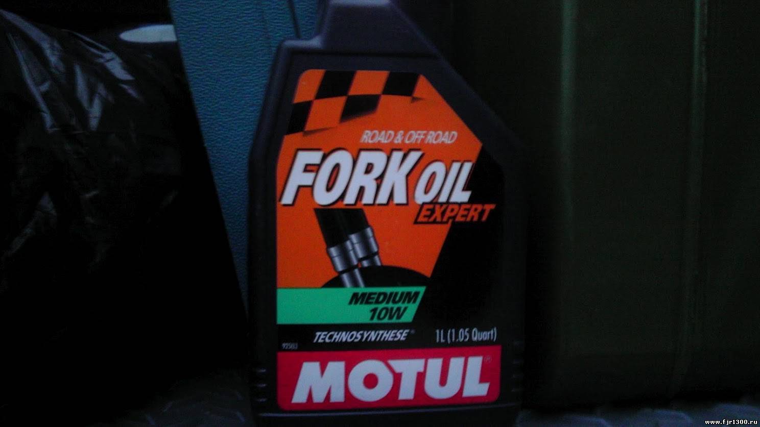

любительДата: Четверг, 10.05.2012, 16:06 | Сообщение # 52
Сообщений: 30
Да, не усаженные средние кольца "постукивают" при работе вилки, не дело, буду разбирать(. Я залил 670гр. думал много) но вилка после переборки работает up Сравнить что было до ремонта и сейчас... Другое дело.
poleshukДата: Пятница, 11.05.2012, 08:13 | Сообщение # 53
Сообщений: 53
Какое масло залил?

любительДата: Воскресенье, 13.05.2012, 15:17 | Сообщение # 56
Сообщений: 30
Quote (poleshuk)
Какое масло залил?
Вот такое:
