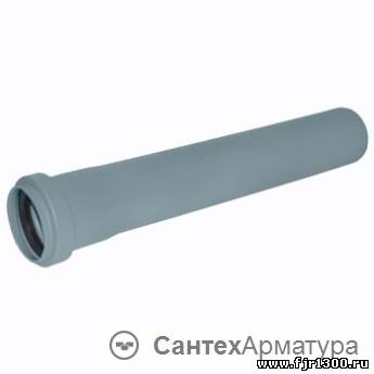

На днях собираюсь перебирать вилку на мото 2007 г.в. Интересует вопрос, вы пластик снимаете или так можно подлезть?  И обычная труба 50 мм подойдёт, какая должна быть оптимальная длина трубы. Труба такая

ZloijabДата: Воскресенье, 24.02.2013, 13:53 | Сообщение # 87
я так подлазил(менял сальник),  места валом,сальники выдавливал домкратом, посему обошелся без трубы

ты трубой сальник или втулку хочешь садить? сальник прекрасно садится старым разрезанным пополам, втулка трубой с прорезью (диаметр пера 48)

Я планировал и втулки и сальник трубой сажать. Трубу уже купил.
