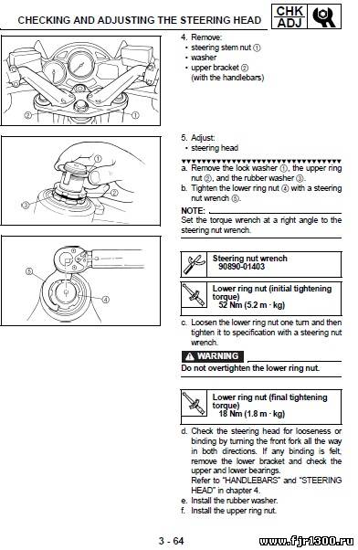

alexx_revdaДата: Понедельник, 24.06.2013, 23:19 | Сообщение # 11
Сообщений: 9
может я тупой, но я не нашел в мануале момент затяжки. А ключ мне сделал токарь за 30 мин.
Подскажите усилие по мануалу плиз
capitan57Дата: Вторник, 25.06.2013, 00:38 | Сообщение # 12
Сообщений: 87
Роман Электроник в нескольких темах писал,например http://www.bes1.ucoz.ru/forum/14-621-1 ,ключ    http://www.bes1.ucoz.ru/forum/14-435-1
МотоГадДата: Вторник, 25.06.2013, 00:49 | Сообщение # 13
Тут всё написанно!
Прикрепления: 2803282.jpg (88.3 Kb)
alexx_revdaДата: Вторник, 25.06.2013, 07:13 | Сообщение # 14
Сообщений: 9
Спасибо. Такой картинки я не видел.
