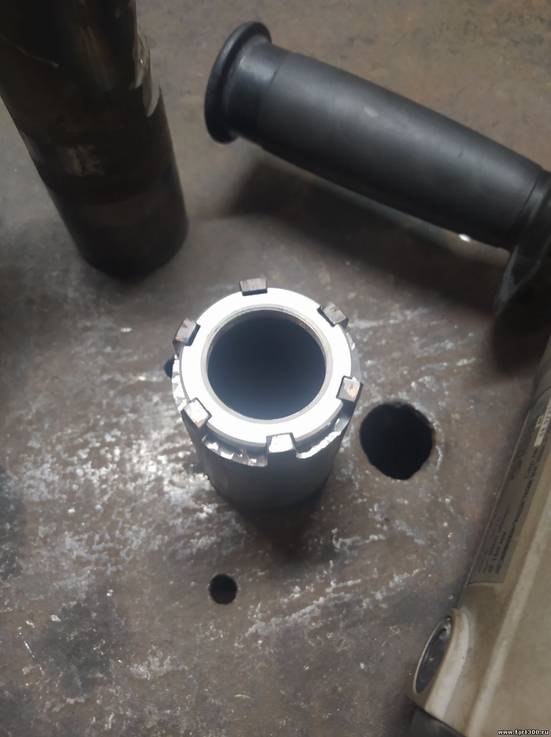

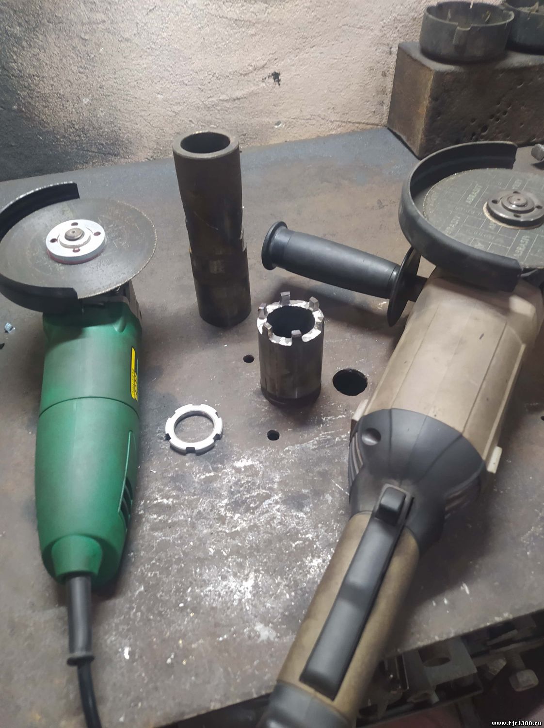

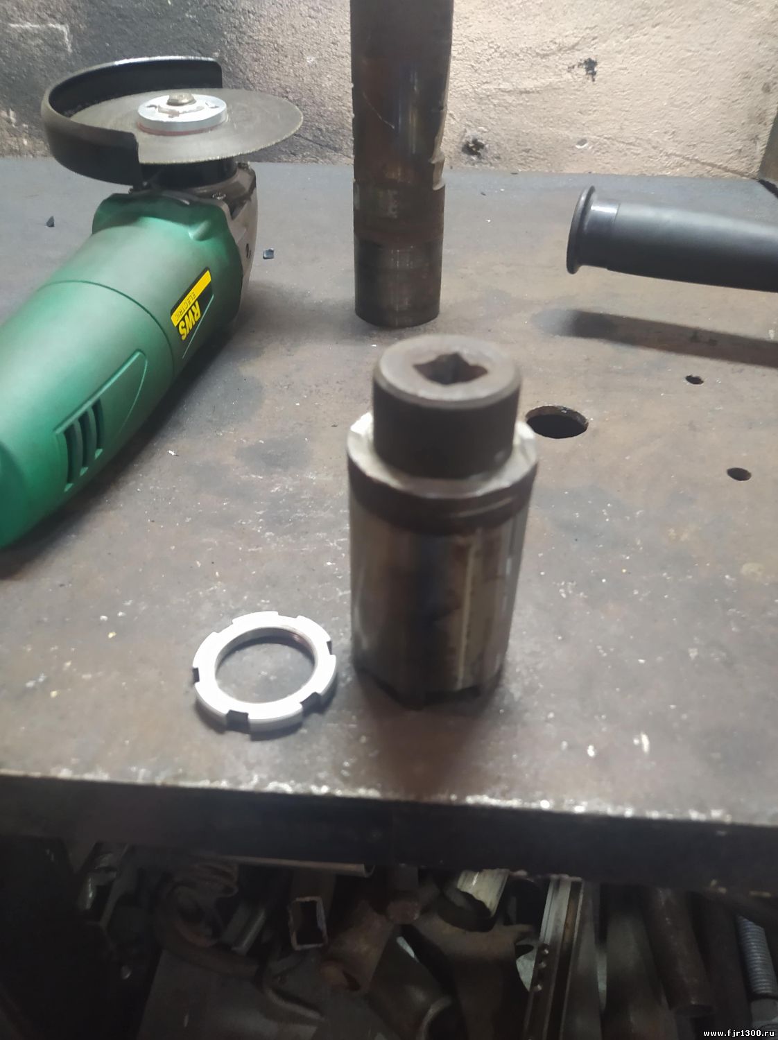

Решил проверить затяжку рулевой, так ради ревизии. Приобрел головку на 36, чтоб свернуть верхнюю гайку и сделать ключ корончатый, чтобы тянуть правильным моментом. По времени часа полтора-два и ключ готов. Нашел в гараже подходящий материал, палец от торсионной балки Пежо 206, только недавно перепрессовывал их на авто супруги и ненужную головку подходящую по диаметру, чтоб динамометрический ключ подходил. В итоге, отрезаем кусок этого пальца, можно обычной трубы, кладем гайку с торца, отмечаем что будем оставлять, что стачивать и аккуратно болгарочкой стачиваем. Завтра обварю и проверю затяжку. Я правильно понимаю, первым моментом нижнюю гайку мне затягивать не надо, ведь подшипники уже на своих местах. Т.е. 18 Нм нижнюю гайку, потом резиновое кольцо, потом средняя гайка до совмещения пазов, потом усатая шайба и завершает декоративная гайка, ее тянем 130 Нм.

Протянул нижнюю гайку, начал с 10 Нм, щелчок ключа услышал на 16Нм. Дотянул до положенных 18, приподнял морду, покрутил вилку, все норм, без заеданий, все мягонько. Душа спокойна.
